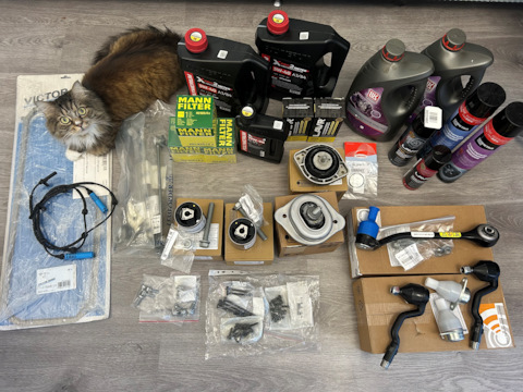

Долгожданный ремонт
Всем привет. Наконец-то приехали все запчасти и можно готовиться к выезду на дороги общего пользования. Конечно же начали с того, что закатили Бульдога затем приступили к коробке и залили масло в…

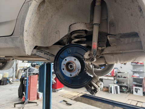

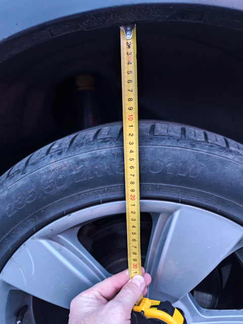

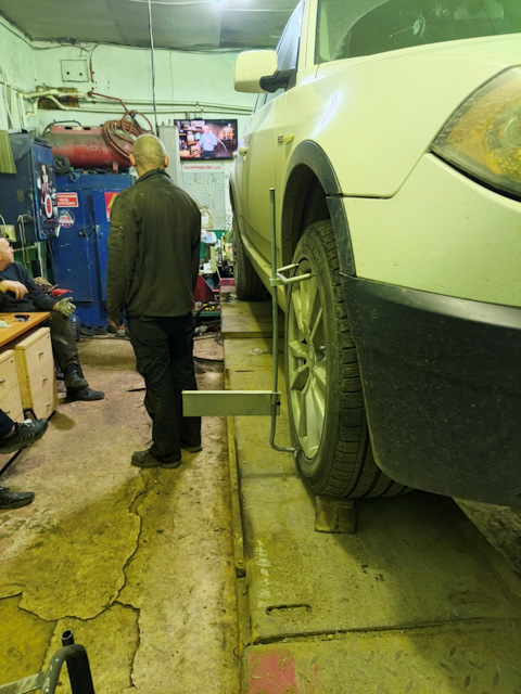

Развал или схождение)
Короче вот добрался и до корректировки колесиков). Думал что ничего интересного не расскажут, потому как резину не хавает вроде бы) да и едет ровно. Но как оказалось не все так просто. Правая задняя…

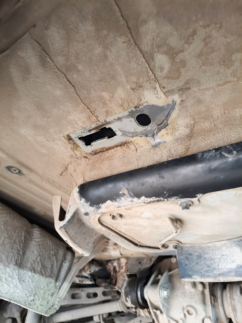

В один прекрасный день…
Отвалилось корыто запаски 🤦. Оборвало оба тросика, и сломался кронштейн который к кузову крепится. В последствии повисло это все на шпильке, которая так же держит корыто это, и порвало металл. Корыт…

Развал-схождение (для себя)
Всем привет! Запись чисто для себя Сделал развал-схождение после переобувки на лето. Делаю всегда после переобувки или при ремонте подвески По итогу перед идеал во всем, зад схождение норм, а разва…

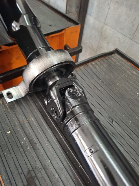

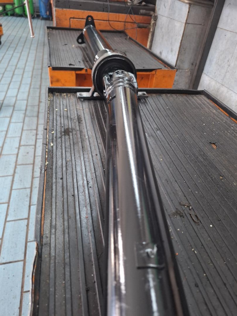

Ремонт кардана (+ замена клапана печки)
Давно уже замечал какие-то странные подергивания, иногда при легких ускорениях 120+, а иногда и при быстром старте с места. Для меня это выглядело так, как будто прерывается подача топлива, отпускаеш…
согласен, тут просто момент, что я в Сербии — здесь (при вообще-то более высокой стоимости человеческого труда!) не-ленивых не-рукожопов надо очень постараться найти. за 4 года к этому привыкаешь, и смотришь на все проблемы так: пробую дешевое решение, если не помогает — выкидываю и меняю на новый оригинал. все промежуточные варианты (разобраться в корне проблемы, перепаять, аккуратно перебрать, подточить, подобрать хороший аналог) практически не существуют, потратишь больше времени обьяснять / переделывать / проверять
К слову про ценникик, достаточно гуманно. Тут у нас замена Лямбды стоит 400 евро. Чисто работа Замера крестовины бы в полторашку встала.
так да, чем выше стоимость труда — тем меньше смысла возиться с половинчатыми решениями. в РФ/РБ найти токаря, который примерит все три раза, фасочку сделает, подшипник снимет, обратно запрессует, соберет все аккуратно — это задачка на полчаса на авито и 100 евро. а месяц искать/ждать, заплатить тысячу, да еще и подписывать письменный юридический отказ от гарантии на выполненные работы — проще новую деталь поставить. другие реалии

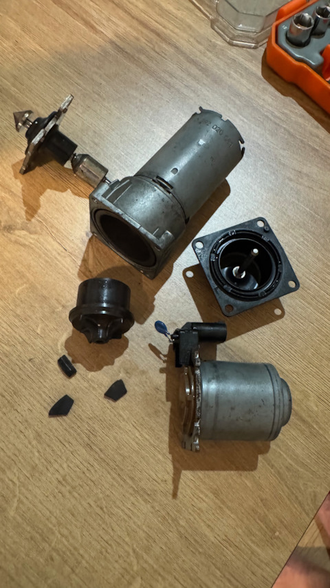

Перетряхнул всю систему охлаждения
Как говорится, не было бы счастья, да несчастье помогло. Однажды в прекрасный солнечный весенний денёк я решил в очередной раз отключить подогреватель, который изрядно действовал мне на нервы. Как ра…

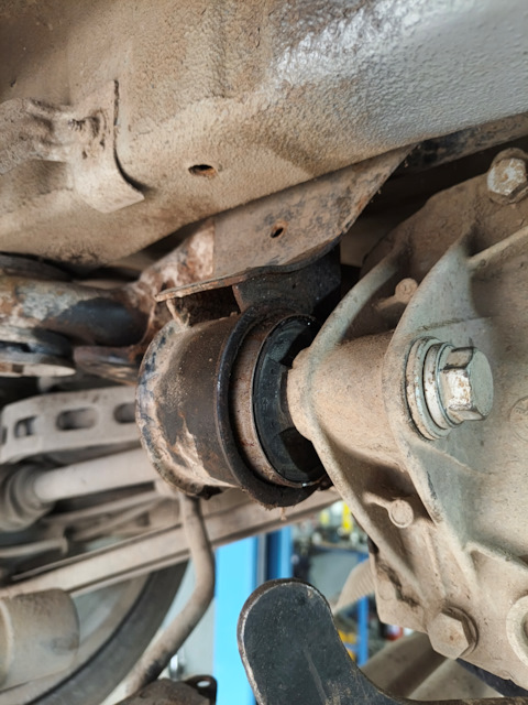

Попытка номер 1 установки подрамника
Привет 👋 всем В прошлом году был куплен у Алексея контрактный подрамник от sd в сборе с приводами, рычагами и тормозами, редукторами. Саленты на нем выглядят достойно, кроме на рычагах которые встав…
