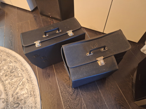

Bmw Touring-Koffer для е21, е23, е24, е28
Тема оригинального дорожного чемодана уже поднималась ТУТ. Давно делал скрины этого чемодана, когда пытался купить его на ебее… ставил 200 евро и … его перекупили значительно дороже. В этом посте мы…

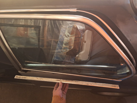

Поделюсь с вами интересным решением ., касаемо хрома. Уверен каждый олдтаймер этот вопрос не раз проходил . Итак : у меня два элемента ( клык бампера перед и зад) требовали замены до идеала., Они не…

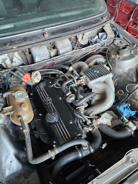

Сегодня была собрана система промыки с помощью помпы от стиральной машинки, врезались ее в систему и гоняли уксус с лимонной нагретый, оказалось что не держала крышка бачка, ее заменили и пропало бур…
Компрессия в норме. Для успокоения бы ещё масляный манометр вместо датчика давления вкрутить и проверить. Если держит номинал то можно успокоиться на первое время точно, если нет, то тут возможны варианты от критичных до относительно малой кровью устранимых (зазоры на к/в это капиталка конечно, полегче если насос или забит маслоприемник). По ГБЦ посмотреть износ звёздочек, проверить маслоподачу из трубки (обложить полиэтиленом или тряпками и покрутить стартером). Если не дымит то в колпачки и направляющие пока не лезть можно. Дальше уже смотреть.
Советую проверять на воде или хотя бы смеси антифриза с водой (лучше дистиллированной). Шанс, что перебранная система с новым насосом откуда нибудь потечёт довольно велик. Давление то поднялось. Придется сливать. А так залить водичкой с антифризом или без, покататься, если все ок, слить и залить уже антифриз.
Забыл сказать. Уксус и лимоннная кислота все же могут повредить алюминиевые части системы может (радиатор, подогрев дроссельной заслонки особенно, печку, алюминиевый хитрый патрубок куда датчики вкручены) если долго держать (реакция медленно идет весьма, т.к. пленка оксида хорошо держит кислоту, но идет) при нагреве скорость реакции увеличивается.

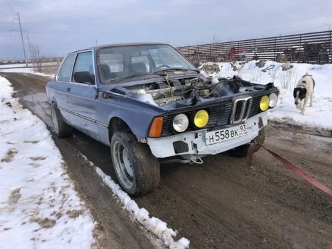

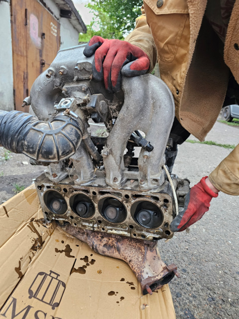

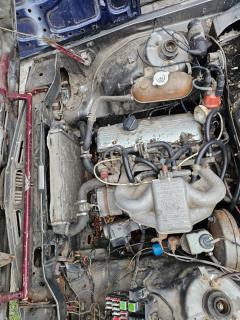

Помогите определить, прокладку менять или нет кипит
Машина стояла без движения 10 лет, в багажнике была найдена голова кроме той что уже стояла, не знаю старая ее голова или готовилась замена, выглядит не очень чистой ) После замены всех трубок, за…
если не гнаться за аутентичностью, то можно взять новый (не оязательно оригу, производителей много) радик от М40/М42 от Е30 например, можно высокий тропик, заглушить нижний слив. В е28 он идеально встает вместо штатного ровненько между лонжеронами, с упором на штатные резинки, точки подвода ОЖ у него штатные остаются, только диаметр патрубков побольше. Как в е21 встанет, не знаю. Надо бы измерить конечно. Второй вариант — 3 года назад я купил на алиэкспресс абсолютно новый цельноалюминиевый (в т.ч. верхний и нижний корпус) радиатор для М10. Это новодел под e21, 2002 и т.п. популярные бмв (в основном для американского рынка). Стоил около 200 долларов.
Помпу замените, у вас часть крыльчатки отсутвует, она больше жидкость перемешивает, чем качает. Посмотрел — аналогов полно в продаже.
В целом верно. Разве что забитая печка не должна ухудшать охлаждение на столько, что кипеть начинает без нагрузки (она его только улучшить может при открытии краника, если работает конечно), ну если в более менее нормальном состоянии тракт охлаждения. Но судя по фоткам, я бы снял его (радик, помпу, патрубки, вангую что и штуцеры все поедены коррозией) полностью. Просто обидно будет — после промывки и новой помпы давление поднимется по всей магистрали, потечет со всех щелей, если не перебрать.
