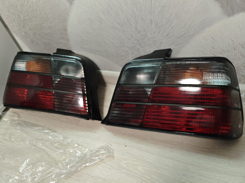

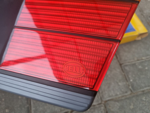

Задние фонари и не только
Пожалуй, самое бесячее в е36 — задние фонари. Во-первых, это гниющие платы. У меня, по факту, работает один фонарь, что очень раздражает. Во-вторых, это уже личная вкусовщина — не нравится жёлтая сек…

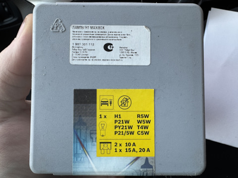

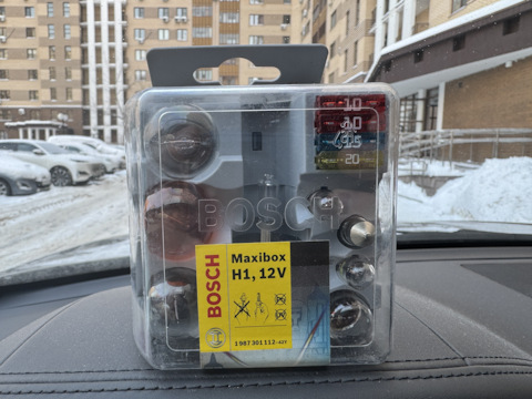

195. Набор ламп и предохранителей
Уже очень давно хотел обзавестись таким аксессуаром. Коробочки конечно не имеют царапины, но зато олдскульные с серым корпусом. BOSCH 1987301112 — НАБОР ЛАМП И ПРЕДОХРАНИТЕЛЕЙ 12V H1 НАБОР ЛАМП И ПР…

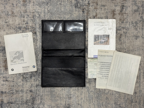

Папочка и бумажки
За символические деньги…по братски была отдана папочка и бумажечки.даже с сервисом. Маленькое дополнение к моим бумажкам и конверту…просто для красоты. Состояние не самое лучшее.Но не каждый день воо…

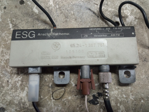

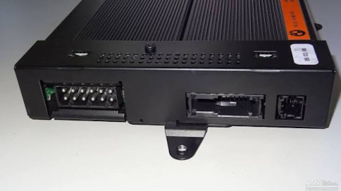

ESG антенна
Кто-нибудь знает, для чего нужен разъем номер 5 — тонкий белый кабель с коричневым разъемом? 1. Обогреватель заднего стекла 2. AM-антенна 3. FM-антенна 4. + от реле обогревателя заднего стекла 5. ?…
Я попробовал подключить его к плюсу, но в радиоприемнике возникают помехи. Когда белый провод не подключен, помех нет, но я подозреваю, что тогда антенна не работает так, как вы говорите, потому что не имеет значения, подключена ли она к радиоприемнику или вместо нее используется кусок кабеля, выполняющий функцию антенны.
Я не подумал посмотреть в инструкцию, спасибо! У меня нет оригинальной магнитолы или Hi-Fi усилителя. Значит ли это, что этот кабель должен просто оставаться в таком положении, не будучи подключенным? Если белый кабель не является силовым кабелем, откуда усилитель ESG получает питание? Возможно, он берет плюс от реле отопителя и заземление из салона для работы, или ему не нужно питание? На фотографиях в интернете я увидел, что на С-стойке с другой стороны (справа) есть какая-то белая коробка, которая, насколько я понимаю, является своего рода фильтром? Для чего она нужна и обязательно ли она должна быть там для работы антенны ESG?
Ну в штатных магнитолах с отключенным радиоблоком вообще ни одна станция не ловит. Если магнитола не штатная то там непонятно что вообще может происходить 😁

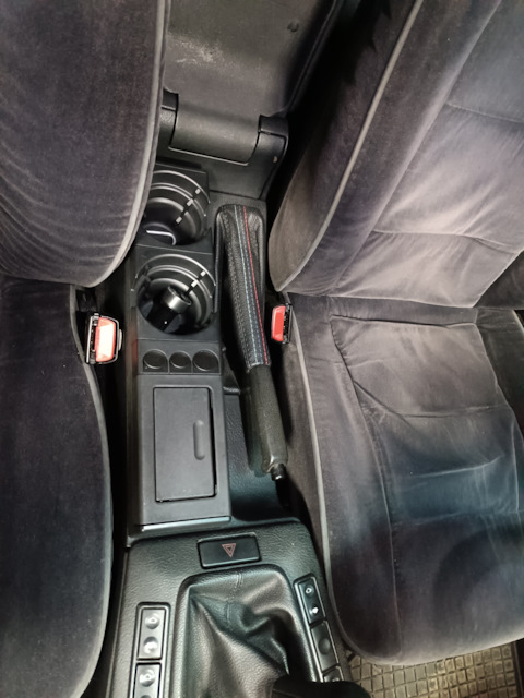

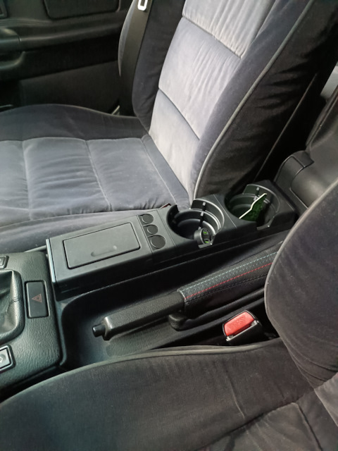

Подстаканник трансформер
Очень давно хотел себе такой подстаканник. Так как оригинал найти сложно, а мне на глаза попалась копия такого птакого подстаканника не долго думая было принято решение его купить. Становится хорошо…

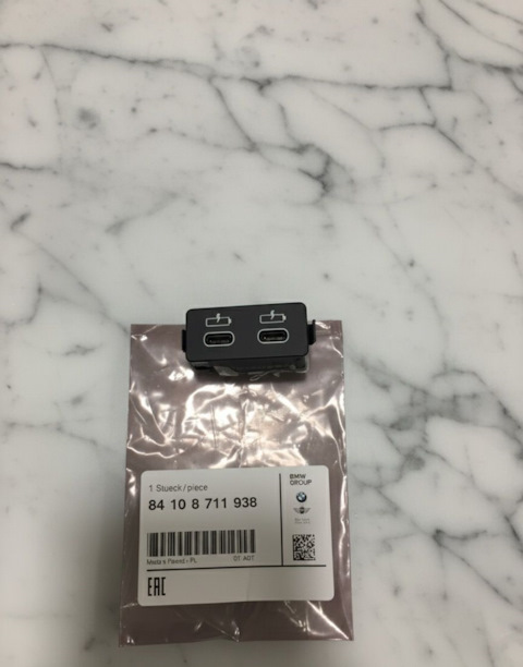

SRE7A Зарядная розетка двойное гнездо TYPE C
Всем привет товарищи данной страницы. Продолжаю обновлять свою Итальянку E36, сочетая классику с современными технологиями. На этот раз решил установить компактный блок с двумя USB-C портами BMW от G…
