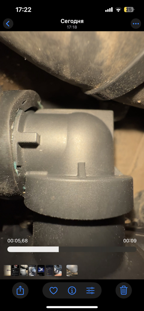

Запотевание патрубка

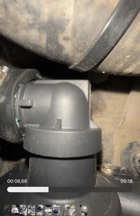

И так народ кто сталкивался с такой проблемой. Запотевание патрубка доп помпы на входе. Помпа новая патрубок тоже. Хомут подтягивал все как положено. После длительной поездки и навала появляются капл…
О! Не я один такой значит )) у меня правда помпа Krauf и течет (раньше тоже было просто запотевание) на выходе. Пробовал разные хомуты — толку ноль. Лежит новый ориг патрубок — всё никак руки не дойдут до замены.
Мне кажется у многих так просто много кто либо не знает либо не обращает внимания. Тут дело не в патрубке мне кажется. Замена не поможет я уже поменял не течет конечно но капля собирается. На зарубежном форуме читал и там хоть и кривой перевод поста получился но суть ясна, говорилось о праймере. Там либо конструктивный просчет у них либо еще что-то. Как решение в моем случае хомут уже затянут максимально не прекратится буду снова снимать и сажать все это дело на герметик, формирователь прокладок именно устойчивым к перепадам температуры и маслам. Как по мне идеальным вариантом будет permatex ultra black. Это тот что мажется на углы при замене прокладки клапанной да и не только.
Кстати помпа Krauf у товарища установлена уже года 2 точно. Четко работает. Он не сам менял а на сто. И у него тоже есть такая беда с запотеванием. Он тоже не знал я ему тык, тоже ходит думает теперь и говорит лучше бы не знал 😁

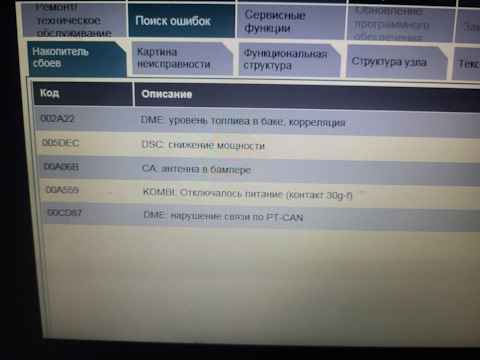

Пропажа питания е90, спасайте советами ✅
Буквально с месяц назад началась странная штука, в какой-то момент машина может полностью обрубить питание на какое-то время и потом вернуться в строй Так было раза 4 Но сегодня утро, минус 10 градус…
