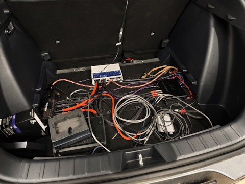

Осень выдалась "жаркой", компоненты менялись по паре раз за месяц… Борьба с наводками была не на жизнь на смерть. В багажнике после всего проделанного страшнейший беспорядок… Кстати в декаб…

Ребзя, после замены helix dsp3 на контур аудио EX, сильно повысился фоновый шум (наводки).
Я уже все перепробовал, но никак не смог их победить!
1. Изменил место, от куда брал минус в багажнике — не…

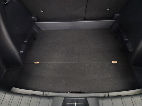

После прокладки проводов в багажник, было необходимо где-то разместить усилительную часть и процессор. В UniT есть штатное подполье-органайзер, поэтому процесс изготовления фальшпола оказался очень п…

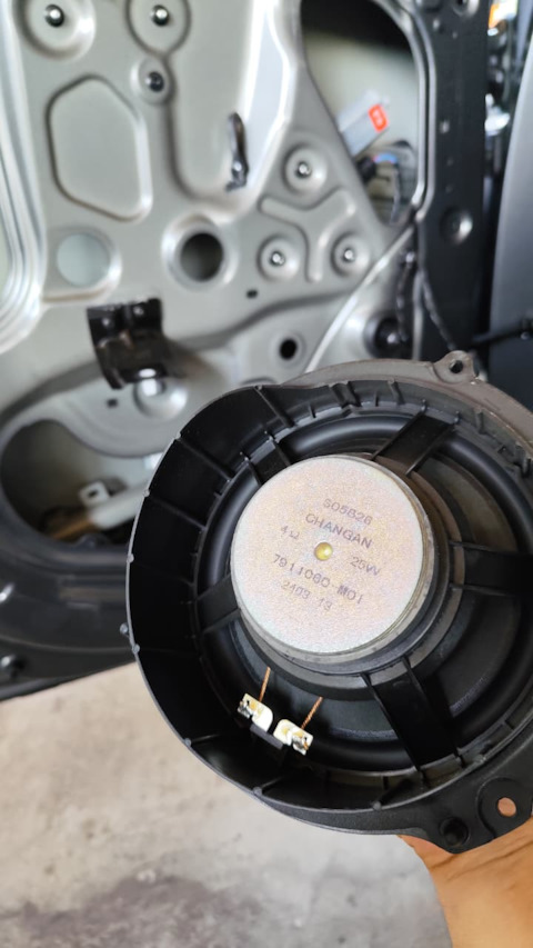

Про передние двери хочется поговорить отдельно, так как есть о чём сказать. Стоит отметить, что посадочное место под мидбас, в UniT довольно жёсткое! Что является изначальным плюсом для постройки кач…
