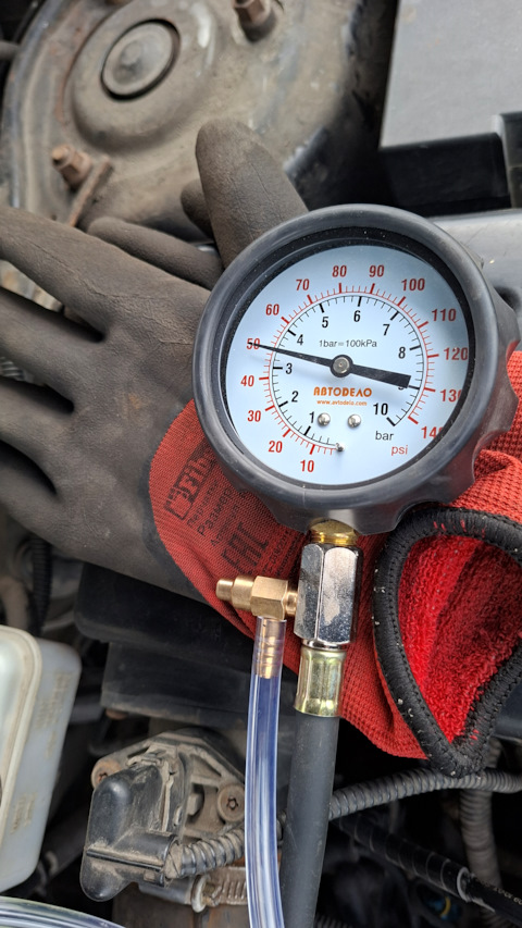

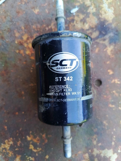

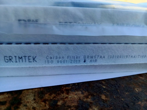

Замена топливного и воздушного
Приветствую! Топливный стоял SCT. Топливный распилил. Пробег на нём неизвестен. Дата производства фильтра 24 год. Поставил такой же. Воздушный фильтр:

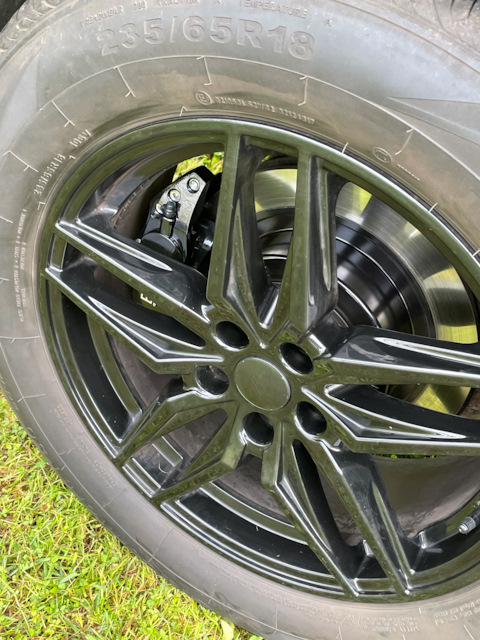

В нашем блоге такое никто не постит: обычно малолетки новеньких машин наберут и тюнингуют. А у нас на ветке: одно поломалось, другое потекло, третье застучало… Случается, конечно, но сейчас тьфу-тьфу…
«Не понятно: что и от чего» — спецом не красная, не зелёная, не Брембо — чтоб особенно не выделялась В моем ощущении с накладкой симпатичнее, чем просто стандартная скоба 😊
«Таких не берут в космонавты» — ну, факт Мне и суппорта сказали, что не поставят: «на масс-маркет не ставим нормальные тормоза» Но нам-то наши кони по разным причинам нравятся. Иначе б давно уже поменяли. И вот, чтоб продолжали нравиться и дальше — покупаем для любимых разные ништячки
"И вот, чтоб продолжали нравиться и дальше — покупаем для любимых разные ништячки" От части это так! Но в большинстве случаев, это очень индивидуально)) "Иначе б давно уже поменяли."- Ситуация в целом по стране сейчас не понятная… и я думаю большинство здесь присутствующих просто не хотят терять на продаже имеющегося авто и тратиться( кредит или накопленные) на покупку за овер дохрена нового и не понятного. Я вот пока что жду улучшения ситуации с кредитами… ибо немного б.у, а уже тем более новую я не вывезу за фулл ценник .да и простите сейчас на мой взгляд автомобили стали и дорогими и накладными в обслуживании…масло надо абы какое… куча датчиков… я это к чему… я не могу менять авто каждые 5-6 лет…, а что будет с этими планшетами на колесах через 10 лет… а 12 … И я не говорю что они поголовно плохие, нет! Просто как будто делать стали не ремонтно-пригодными!

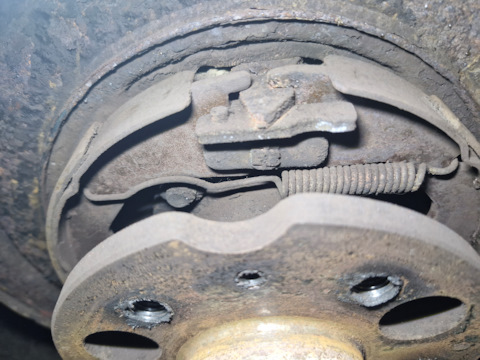

Случились тормоза…
Всех с прошедшими праздниками! Как следует из названия, выезжают от дома, буквально 500 метров проехал, светофор, нажимаю тормоз и… о чудо я остановился, но неуверенно и педаль в пол… Сказать, что я…
У меня машина четырнадцатого года заглянул тут по днище и офигел все трубки тормозные в коррозии которые идут от двигателя к задним тормозам спереди справа трубка идущая вниз уже менял её протёрло в дырке на кузове
Ну в целом это норма. Трубки сталь и реагенты свое дело делают! так что за почти 12 лет ревизия тормозной системы не выглядит чем то, что можно назвать сделанным "!по китайски" Просто чтоб вы понимали. более дорогие иномарки типа мерседес или бэмеве имеют проблемы не хуже тигго 5 ( на работе ездят всякие разные общаемся у кого чего делимся) у нас камрюхи 70 кузов 19 год пробег у одного 110 тысяч уже поменяли оба опорных подшипника спереди! А что для тойоты 110 …обкатку только прошла! Но современные реалии говорят об обратном! кроме изначальной цены и цены при продаже эти машины как бы не лишены недостатков, но стоимость их устранения иногда очень высока!
