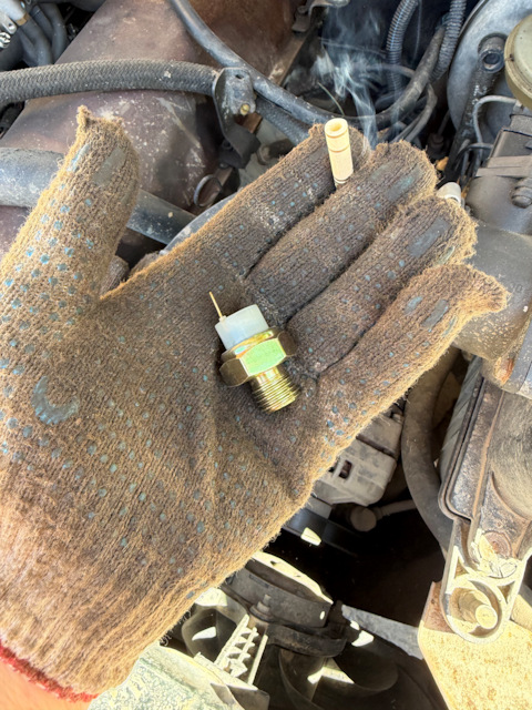

Автомобиль стоял дней 4-5 и как то садившись в Ниссан я обратил внимание на масленные капли под авто, и решил посмотреть, а там через датчик текло масло, ну надо менять, заменил на то что было в мага…

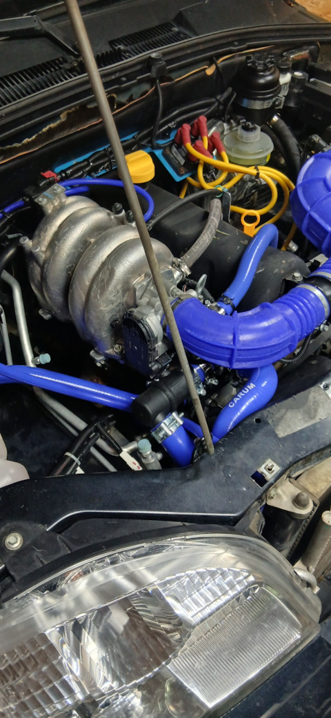

Как обычно заменив все прокладки на дросселе и ресивере обнаружились подсосы по форсункам. Проявлялось в повышенных оборотах хх и ошибки богатой смеси на холостом ходу. Годом ранее обнаружил пропуски…

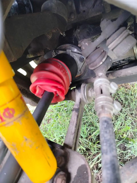

После лифта и пробега в ~2к начал хрустеть левый внутренний шрус. Что было ожидаемо, т.к шрусы там стоят похоже еще с завода. Было принято решение поменять все сразу в сборе, на усиленные, с внутренн…
Так а толку масла менять, если тепловой зазор или марковку перетянули то, пудра так и будет, пока что нибудь не отрыгнет…надо снимать редуктор и везти в другое место, я недавно возил задний редуктор свой за 150км в другой город, у себя в городе не нашел к кому обратиться…а крякнет редуктор, новый орига больше 40тыс стоит! А те что по 15-25тыс на авито, мол перебранные это срань из мусора, на такое надеяться даже не стоит. Так что нужно беречь свои редуктора и следить за ними иначе разориться можно потом
По сути, так в ближайшее время и сделаю. Ибо масло залил после замены суппортов. Но везти придётся похоже 😩
Это редуктор такой, мне не раз привозили подобные, когда разбираешь их сильно удивляешься как такое вобще можно было собрать, и уже давно даже близко не смотрю ни чего подобное, что либо делать там бессмысленно. Только в чермет.

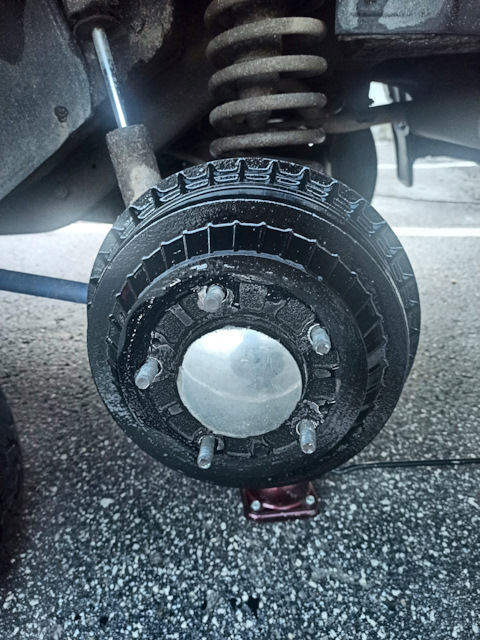

Небольшой экскурс в чугун При контакте с влагой на поверхности чугуна появляется рыжий налёт — продукт окисления железа. И тут я решил сразу разобраться, что это за налёт такой, потому что миф «ржав…
