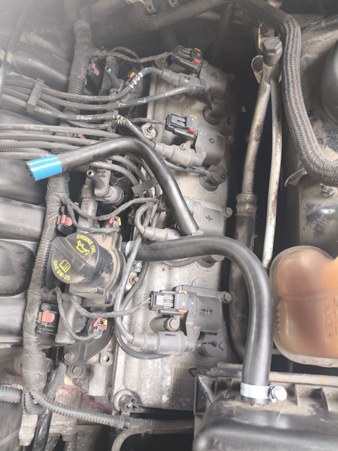

51. Замена патрубка PCV клапана.
Всем привет. Случайно заметил что порвался патрубок. По оригинальному номеру замену найти не удалось, поэтому пошел в ближайший магазин и купил маслобензостойкий шланг с внутренним диаметром 14мм 1 м…

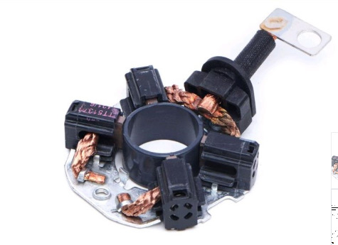

Стартер
Про замену щеточного узла. Перестал он у меня как-то заводиться. Руки добрались до него наверное через полгода)). По VINу щетки не бьются, а ИИ Алиса выдала мне стартер Mitsubishi и какой-то там щето…

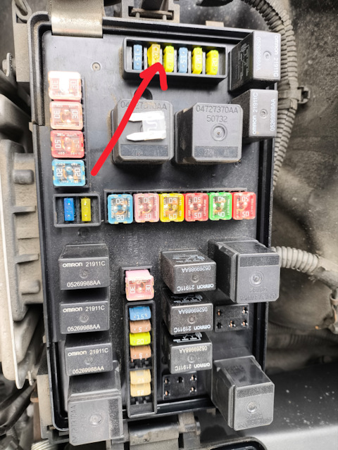

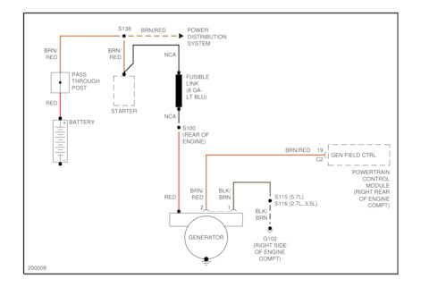

Генератор
Всем привет. Еще с момента покупки автомобиля обратил внимание на очень странную неисправность — абсолютно все световые потребители в автомобиле мерцают, чаще всего проявлялось на холодную. Частота…
Личное убеждение не отменяют фактов. Мне помогла именно замена аккумулятора, и ничего другого.
вот так — МИФ дожил до сегодня и продолжает жить . а я просто навёл порядок в контактах на акб, но последние поползновения мерцаний укакошил — выравниванием токосъёмных колец в генераторе . продолжайте распространять МИФ по замене АКБ
Послушай, ты навел у себя порядок и тебе помогло, и теперь все что делают другие это миф. Логика железная. Если бы эта дискуссия была в личке, я бы уже давно прекратил, но так как люди могут прочитать тебя и подумать, что замена аккумулятора никогда им не поможет, я напишу последний раз. Итак мерцания начались сначала незначительные и не долго, в течении месяца стали усиливаться и по продолжительности и по амплитуде перепада напряжения, всё это время в alfaobd был включен мониторинг напряжения бортовой сети, и всё это я отслеживал при езде на работу и обратно с работы. В самом начале это конители была произведена ревизия генератора, и проводки багажника, проверка аккамулятора, потом по ходу пьесы ревизия проводки до капота, блока предохранителей, подкопотной проводки. Были замеры падения напряжений и внутренних сопротивлений на отдельных участках проводки, был отключен блок света для проверки его влияния. И после месяца безуспешный поисков не веря что это поможет, был установлен пяти летний аккум с другой машины, и о чудо пульсации сразу же прекратились. Так я отъездил неделю, пульсации так и не вернулись, вернул аккумулятор владельцу поставил свой на место и пульсации моментально начались. Поехал в магазин купил новый аккумулятор, и больше я пульсаций не видел. А ты мне рассказываешь про мифы, если ты с этим не столкнулся это не значит что такого не существует. На этом дискуссию прекращаю.

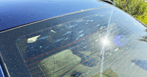

4. Обновил тонировку
Ещё при покупке авто — раздражала пузырчатая, царапанная и мутная тонировка задней полусферы. Сервис нашёл прям на районе через авито. Отзывы были норм — решил попробовать. Решил сделать и на пе…

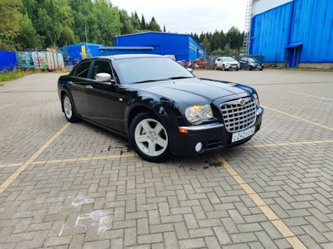

Фотки Крайслера, в каком состоянии он был продан
Всем драйва! Нашел последние фотографии на телефоне. Оставлю их тут. Таким он получился по итогу у меня! Поддержите подпиской Джеки

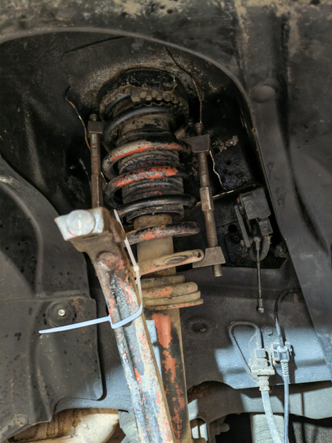

Замена передней подвески.
Давно ничего не писал. Не было особого смысла. Ничего не ломалось. Сейчас руки дошли до подвески. Стало подстукивать и поскрипывать. Тем более что большая часть запчастей давно лежала в гараже. Докуп…

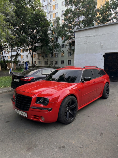

Красить не красить 🙈
По кузову все плохо у меня … и по факту его весь красить и я думаю может перекрасить в красный. Друг сказал сделает и цвет красный легкий в покраске так что…

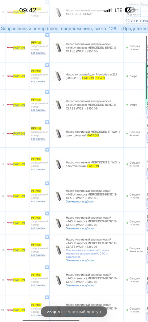

Бензонасос ⛽️
Просто как то еду я значит… высаживаю человека у тц, думаю дай со звуком улечу в закат… ну и полетел троящий пердящий… Понимаю что насос по ходу … так как перекачивающий я уже менял у Михаила в Чехов…

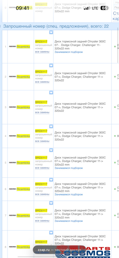

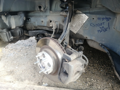

Диски тормозные 💿 зад
Супорт один голову сделал ) и диск умер 😀 передние я уже менял вот и зад поменяли ✅

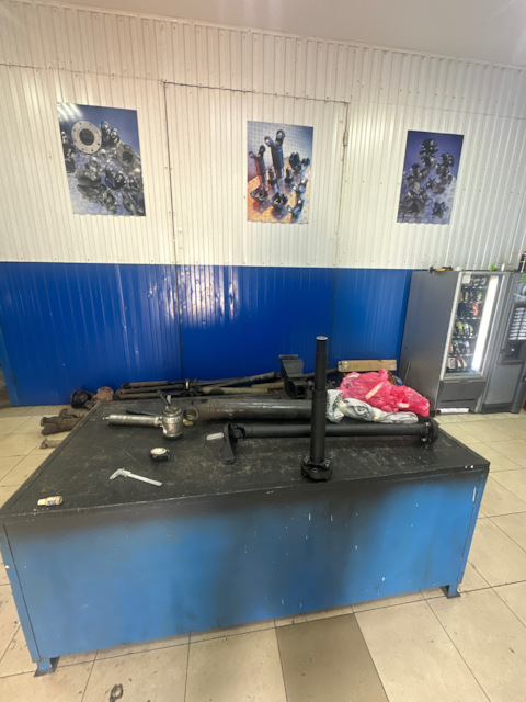

Кардан ✅
Всем добра братцы ! Ну что сказать 😂 Что я тока уже не сделал и не поменял … Достался он да мне дешево … но эти деньги в нем уже и лежат) по этому порой лучше сразу хороший искать 🔍 умнее мысля 😂…

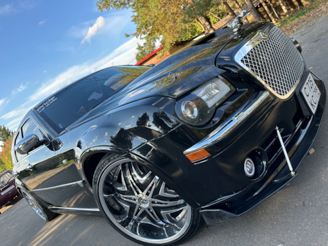

Просто зло
Рубрика фото от клиентов. Был установлен диффузор от чарджера срт в переход губу срт, расширение срт, пороги, злой капот. #СТИЛЬБЕШАННЫЙ. По всем интересующим вопросам в личку, всем v8

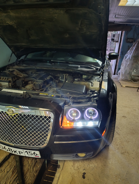

Поменял лампочки габаритов
Пока мастер занимался заменой жижи в раздатке, мы с сыном меняли лампочки в габаритах. Приучаем молодое поколение к работе своими руками. Сын остался доволен результатом))) примерил на себя роль води…
