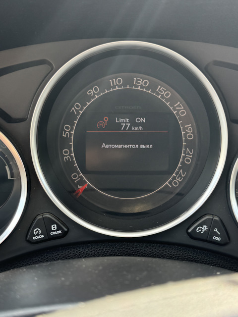

Проблема с отображение данных магнитолы на приборке
Столкнулся с такой проблемой, что на приборной панели высвечивается надпись «автомагнитол выкл». Уже все меню облазил не знаю где включается. Кто-то сталкивался с таким?

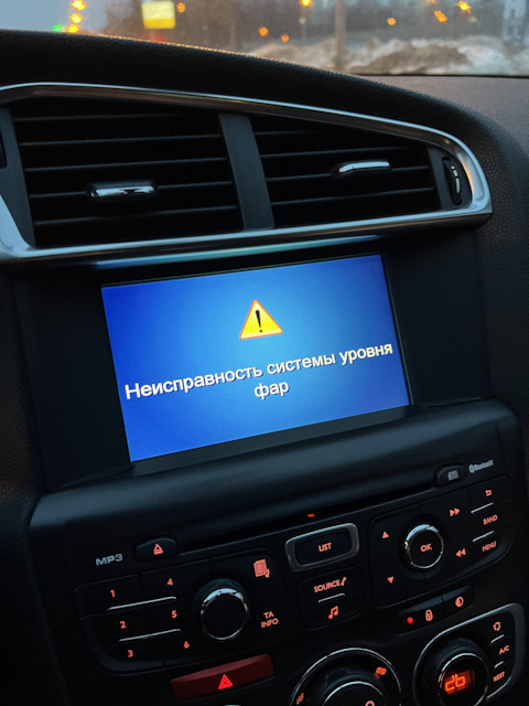

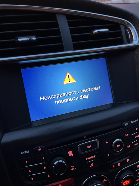

Ошибка по фарам | решена
Что имеем: ксенон с поворотными фарами. Суть проблемы: ошибки системы поворота и уровня фар. Днем отдала машину на сервис для замены задних пружин и прокладки клапанной крышки. Работу сделали, все п…

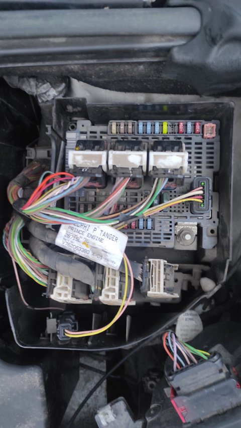

РЕШЕНО! Нужна помощь! Ошибка Р0340 (читаем коменты)
Привет Всем! Горит чек и прочитал ошибку компьютером P0340 : Калибровка механизма ГРМ Дефект регулировки впускного распредвала Двигатель EP6 c турбо через Сканер запустил пункт проверка системы ГРМ.…
Тоже запускал на лексии эту проверку и выбило ошибку, пробовал стирать разными способами, пока не прочитал у чела на пежо 408 была эта ошибка и ему помогло замена датчика распредвала. Я уже тоже был заказал датчик, но потом попробовал скинуть фишку с датчика и заводил тачку, кое как завелась, троила, заглушил и только тогда скинулась эта ошибка. Хотя перед этим заменил цепь и думал что ошибка уйдет. Не уверен что и вам поможет, но можно попробовать.
Я так уже пробовал. Без результата, но спасибо.
РЕШЕНО! В общем произвел частичный ремонт ДВС, а именно: 1. Поменял цепь ГРМ и звездочки 2. Произведена замена МСК 3. Произведена замена сальника коленвала с лобовины. 4. Заменены прокладки под корпусом масленого фильтра.(была течь из под болта) 5.Заменил теплообменник масляного фильтра, тк прохудился внутри и масло пошло в антифриз за счет разницы давления. 6. Подключил сканер, и удалил ошибку. 7. Были заменены свечи зажигания на оригинал. Больше пока не возвращается. Пропали небольшие протрои, да и в целом она себя сейчас очень кайфово ведет. А на фото, пока что временное решение теплообменника.

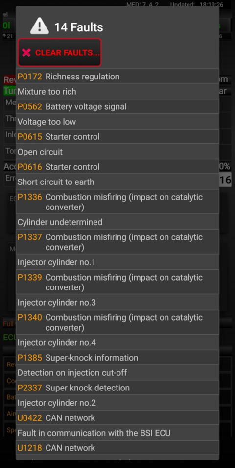

Блок bsm?
Всем привет. Одним морозным утром машина отказалась открыться с сигналки штатной (думаю акум умер), открыл с ключа — не завелась. Снял акум, зарядил, подключил. Машина ожила, завелась, первые симптом…
Больше похоже на умерший Акум.
Подождите пока блок BSM приговаривать. Когда садится аккумулятор, вылезает куча ошибок (блоки не могут нормально функционировать из-за никого напряжения). Из-за этих ошибок ЭБУ работает в аварийном режиме, крутится вентилятор и так далее. Первая причина может быть в аккумуляторе. Он не просто сел, а в нём мог образоваться коротыш. Поэтому после зарядки он за ночь умирает. Заменить аккумулятор на новый и почистить лексией все ошибки со всех блоков. Ну или хотя бы FAPом из ЭБУ и коробки. Чтобы просто так не менять аккумулятор, после ночной стоянки его можно проверить нагрузочной вилкой. Ну или по напряжению хотя бы без нагрузки: 12,7В. Это своего рода 100% заряда. 11,6-11,4 В — напряжение, близкое к разрядке аккумулятора (порог, после которого двигатель на запустить) Сильный разряд это примерно 10,5 — 11,0В, при таких параметрах вы уже не запустите свой авто.

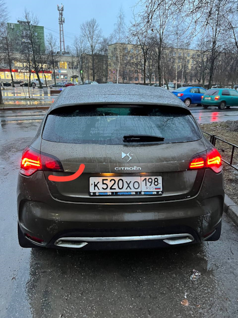

30. Перегорел задний фонарь
Всем привет. Божечки, поломка ситроена🥹 Фотографировала вчера машину в чатик СитропыжамСПб https://t.me/psaclub и случайно обнаружила уже вечером, что часть фонаря не горит. Выяснила, что это диод…
