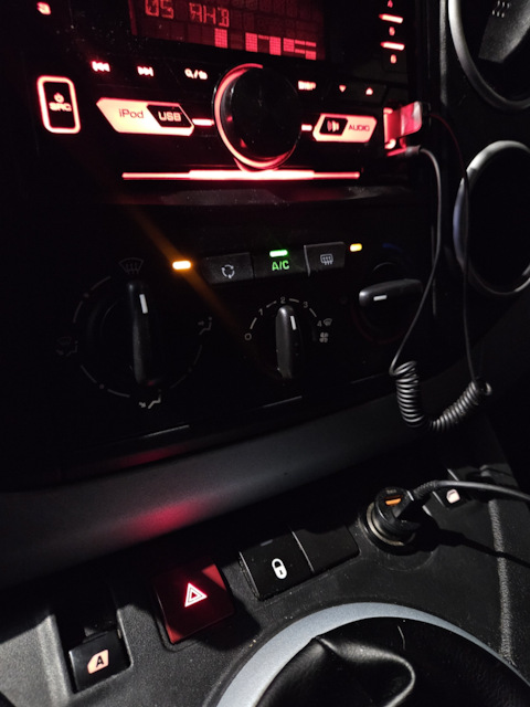

Переходим на Led головной свет.

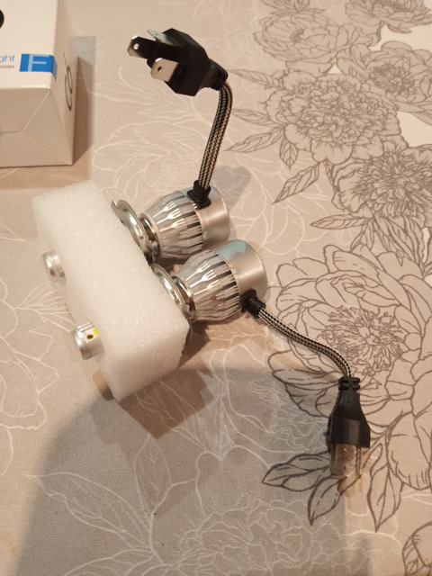

Думал и гадал, вот и я решился перейти на светодиодные лампы. Лампы купил на Озон по хорошей цене, всего 460р. Мощность каждой 36ватт. Свет понравился, ночью стало легче ездить.

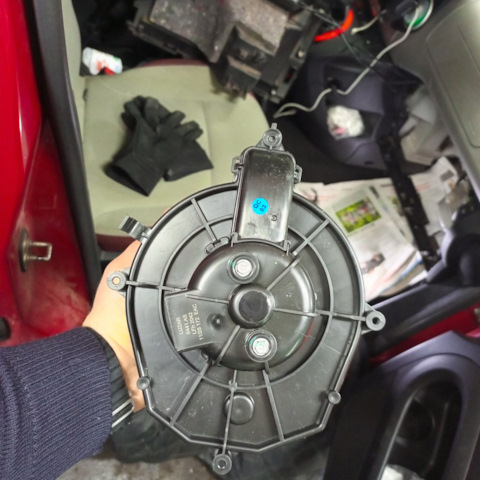

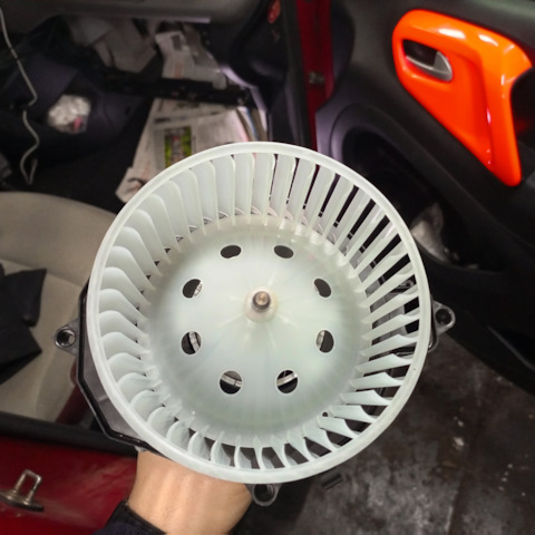

Родной моторчик печки бывало, что не работал. Но при тряске он включался и мог работать ни один день. Заменил печку, отьездил довольный три дня и опять тоже самое. Хорошо бардачок не ставил. Ударом п…

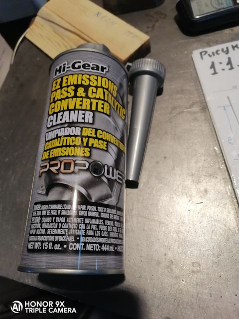

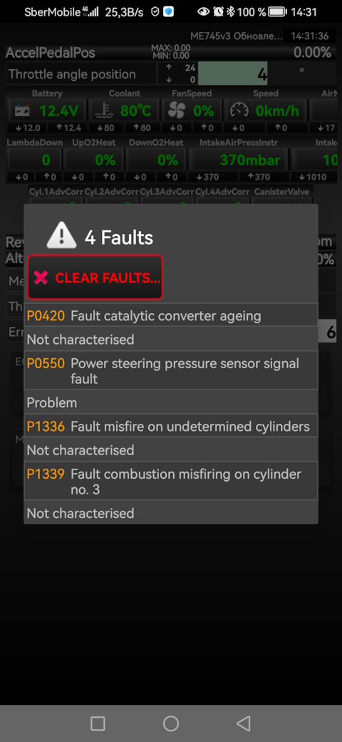

Присадка в бензин
Перед новым годом периодически начала выскакивает ошибка ката Р0420, при этом при всем ввскакивала в движении, загорался чек и почему-то фиксировались пропуски несмотря на то что двс работает ровно в…

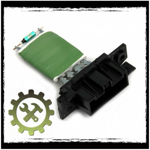

Ремонт&Замена резистора печки + ревизия блока управления на Berlingo B9. Часть №1.
Всем привет (ノ^∇^) Начну с предыстории. В одно прекрасное утро, завожу бегемота, включаю печку, выхожу чистить снег, пока он греется. Почистил, сажусь и понимаю что салон холодный а печка ушла бесшум…
Была похожая ситуация, только печка не работала на всех режимах. Оказалось подогрело реле печки под рулём, обычное пяти контактное. Хотя рассчитано оно на 45А. Просто проехал несколько часов подряд в жару с включенным кондеем на четверочку)) Теперь реже включаю надолго на 4…
Теперь и я тоже 😅
Да, так и есть. Я подумал, как исправить эту ситуацию. В принципе, можно добавить ещё одно силовое реле в разрез питания вентилятора 4-й скорости от резистора, оно будет выполнено на прямую через это реле а питание от регулятора будет играть роль питания её катушки. Это должно убрать нагрузку с контакта регулятора 4-й скорости и с контакта на разъёме, и ситуации как у меня не должно повторится. Это в теории! Но опять же, работа больше 6/8 часов, может вывести из строя штатное реле. Тогда еще, нужно менять его на более силовое реле, к примеру от стартера. И тут тогда вопрос к проводке, выдержит ли она, да и предохранитель тоже. Вот и выходит, более рациональное решение — реже пользоваться 4-й скоростью долгое время. Или же, всё же попробовать сделать как я задумал, иначе мы не узнаем))
