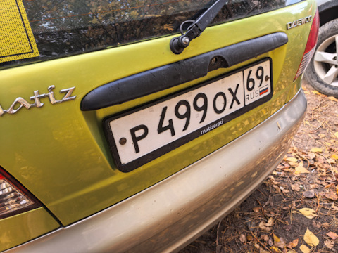

Матизератти!
Всем привет! Однофотопост (ну ладно, не одно). Шарясь по озону набрел на прикольную РАМКУ и не раздумывая купил. Матизератти! Ну прикольно же! Рамка самая обычная, книжка, есть небольшой косяк по…

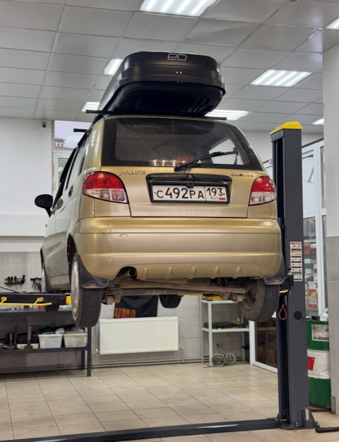

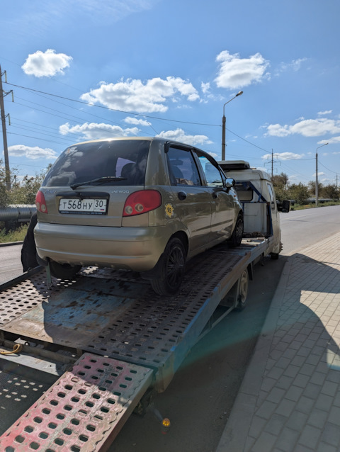

Одометр уверенно пересекает пробег 123000. Жизнь идёт своим чередом. Сменили сервис, но по итогу вернулись в него на эвакуаторе — не проехав и несколько километров после ремонта, провалилась педаль г…

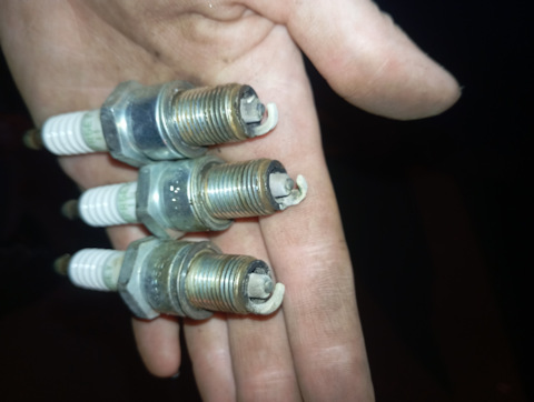

Свечи

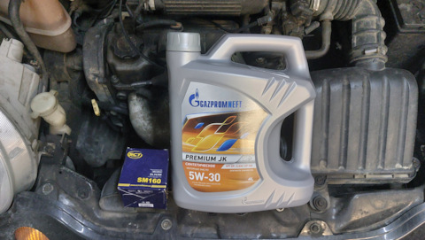

Поменяла. Поставила Patron SPP3010, лучше обороты стал держать, едет легче. Маленькими шагами…делаем что-то. Когда они менялись, неизвестно, может быть так же как и масло больше 30тыс назад. Заметила…

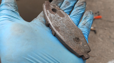

Давно не вёл БЖ по этой машине. Честно собирался начать, но писать про банальную замену масла или колодок — рука не поднималась. Но сейчас случай, который, мне кажется, стоит зафиксировать. И, возмож…

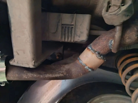

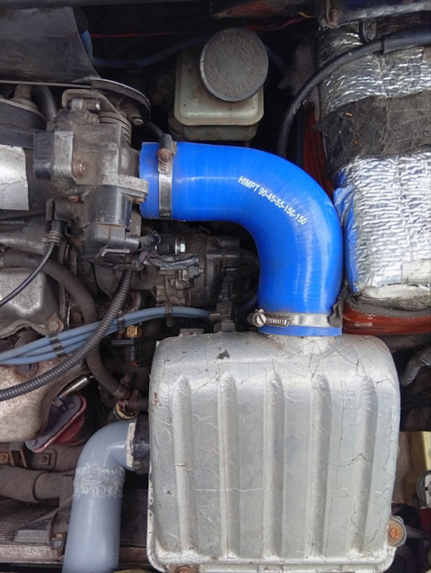

Как говорил один драйвовчанин – свободное дыханье облегчает разгонянье! И сделал выпуск, кстати настроенный по тестам дает 2.5 пони. https://www.drive2.ru/l/652250/ Т.к. ЕГР давно заглушен и катализ…

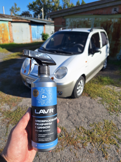

И так сойдёт 😁

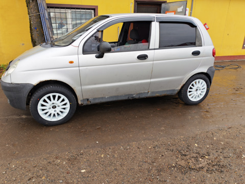

Надоело смотреть на эту ржавчину 😁 Особенно стала бесить задняя левая арка, прям уже появились лохмотья! Хочется сделать конечно всё в нормальной малярке, но цены ломят капец 🤦‍♂️ Проще продать Мат…

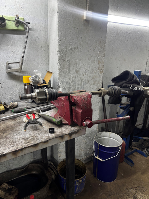

Подшипники передних ступиц . Часть 2 .
Подшипники передних ступиц . Часть 2. Все свои негодования и любовь к этому узлу излил в первой части, тут только фото по процессу с камментами. Видос подъехал
Хз что ты там видел и что ты ставил, мои подшипники NK, что ставил, а ставил их много, и перед, и зад, сделаны в Нидерландах, вроде или в Дании, не помню. Точно не Китай. Если в бродах их не топить и в овальные кулаки не ставить, то тысяч 40 выхаживают без проблем. Примерно столько же у меня стойки Каяба живут, для понимания нагрузок. Шаровые два раза за это время меняю. Ну а если утопить или перетянуть — тогда и за 4000 могут развалиться. Если недотянуть — 10000. Но извини меня при таких вводных оригинальные GM и SKF умирают ровно так же. Чутка перетянутые GM убивал за 1000км.
Немного добавлю про правильный момент. Сам уже на 6 десятке лет так пользуюсь, а мне самому это "старовер" по подшипникам поделился информацией. (я ради эксперимента проверил динамоключем и принял на пожизненное использование на конусных подшипниках). Затягиваем гайку (давайте не примере нивы) "душевно". Прокручиваем оборотов 5 колесо. Далее гайку отпускаем и затягиваем рукой за головку. Просто обхватываем ладонью и крутим. Больше 6 нм никак не сможете (а мануал предписывает 6,7 и чуть отпустить…Поэтому 6 (или около того…так как рукой, но без перетяга) и будет самое оно! Дале чеканим гайку и радуемся-смеемся. А перетяг может быть и не до синего состояния. Понятно что упорство-вознаградимо, но легкий перетяг может не калить подшипник, не ресурс убавит в разы.
Это да, коничка очень критична к зазору, чуть не так и приехали… Какой бы бренд не поставить.
