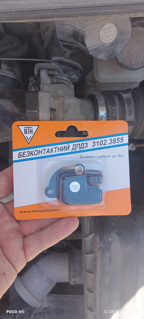

Заменил дпдз на украинский бесконтактный
Так как авто начал подтупливать при разгоне начал читать драйв и кумекать что может этому способствовать.пробег 130 т км а дпдз еще завод.внутри датчика медные полоски стерлись наверняка .решил махну…
