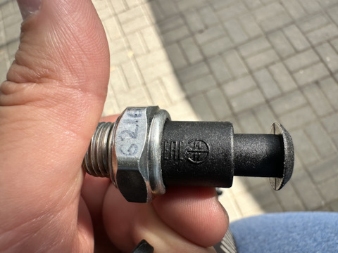

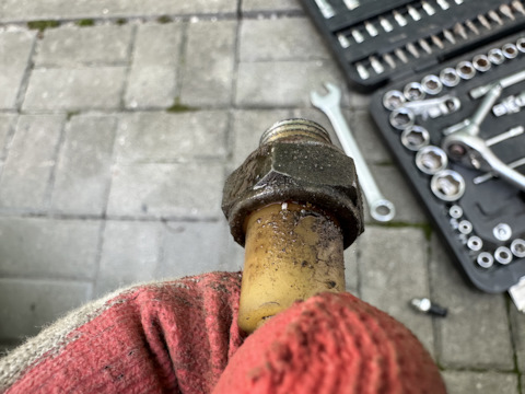

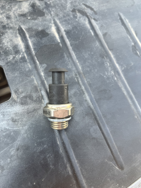

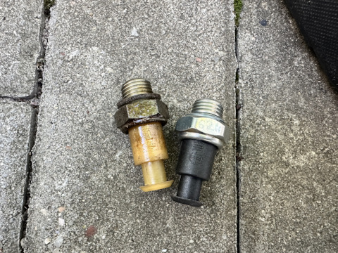

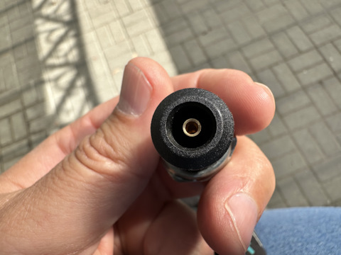

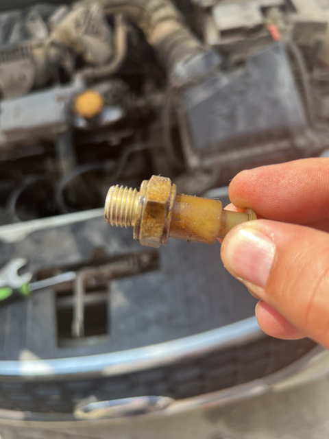

Замена датчика давления масла
Загорелась масленка на холостых, конечно первые мысли про самое худшее, оказался датчик давления масла, причем в магазине продавец сказал, что это расходник 😁

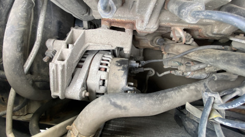

Гена подвел
Выехал с работы домой и на трассе начала сигнализировать на панели приборов лампа аккумулятора 🪫😬 а там ещё и пробка в связи с ремонтом🤦🏼‍♂️ Кое-как дотянул до последней заправки (ближе к дому на…

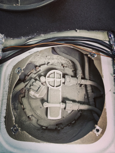

Замена бензонасоса
На обратном пути из Карелии, под Москвой у меня перестаёт качать бензонасос. Начала падать тяга и в итоге автомобиль заглох. Принудительно запустился на гбо . Но, из-за неудобного расположения газовы…

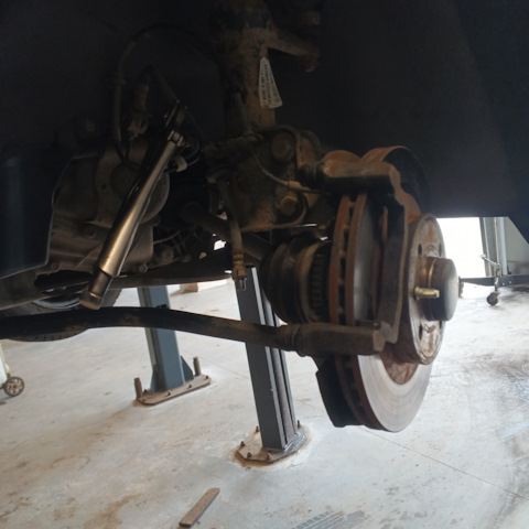

Посторонние звуки.
Здравствуйте. При езде задним ходом, когда крутишь руль, идёт какой-то стук. Один раз стук и все, дальше нет ничего. При разгоне то же самое, идёт спереди. При диагностике обнаружили порваный пыльник…

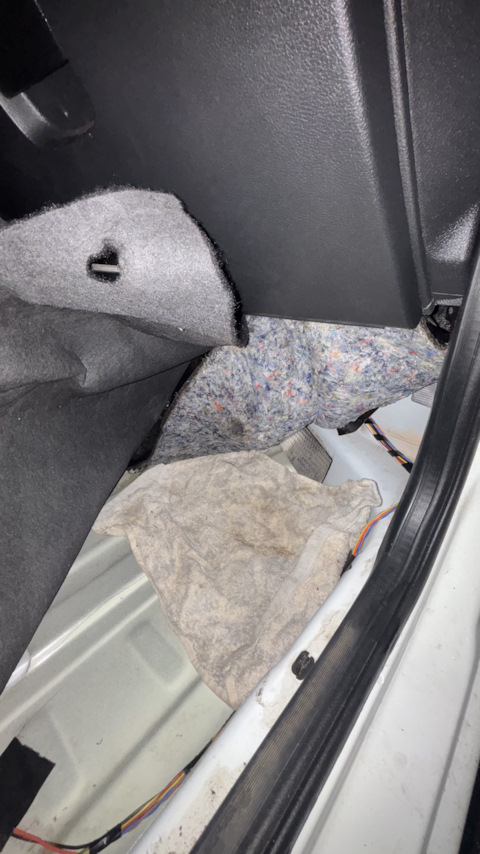

Потоп
Произошла неприятная ситуация, кондиционер потек в салон, причем судя по количеству воды под коврами происходило это давно, пришлось снять все сидушки, тоннель. После этого ковролин поддался и его по…

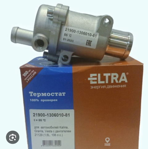

Перегрев
Всем привет Заметил машина стала нагреваться на приборки показывало 115*С. Проверил патрубки на радиаторе, нижний еле тёплый, верхний кипяток. Решил что причина в термопасте. Купил Eltra 9000тг Анти…

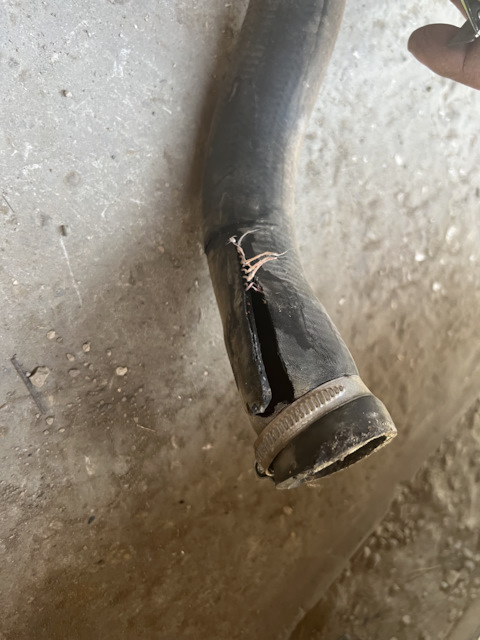

Давно не ломались 🤣🤣🤣
Пшикнуло знатно, на все стекло 🤣🤣😂одно радует до базы было не далеко, и что это не произошло в калмыцких степях пару месяцев назад, когда ездили в Астарахань на рыбалку . Ремонт ничего сложного, д…

Датчик масла
Думал что уже сломалось всё, что могло или уже, но нет есть еще чему ломаться
Бог знает, один раз только менял датчик по причине утечки масла с него. Пробег 191750 — все ок. Ездил и на 0w30 и на 5w40 — маслёнка не горит. Думаю вам стоит проверить давление масла по манометру. Или сменить производителя масла. Возможно вам продают подделку, которая быстро деградирует по вязкости. Мотор живёт только потому что он прост как топор. У меня лампа давления масла засветилась только когда я на Лукойле люкс Синтетическое 5w40 проехал 14000, Ито это когда я дал по трассе 150 км/ч, а так не горела. А так сам лью ZIC и SINTEC с озона с официальных магазинов — проблем нет. Пробег 191750 ещё раз, машина некоторые виды считай видала
Я не помню ещё какой там масло приемник у этого ДВС. У друга с пластиковым масло приемником была проблема, что приходилось раз в 70-100 тысяч менять резинку уплотнительную маслоприемника. У металлического такой проблемы нет, так как его не ведёт со временем и от температуры
Масло на ней sic меняется каждые 7-8 тысяч
