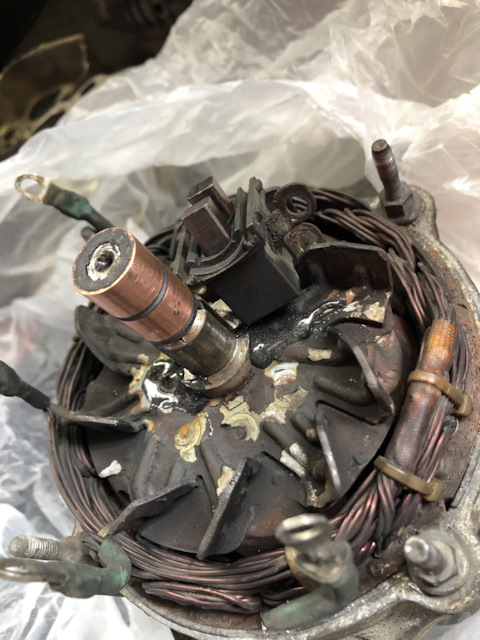

Ремонт генератора DENSO
По среди города лег генератор. При попытке доехать до гаража сел акум. Во дворе снял генер. При расборке и дефектовке определил: под замену контактные кольца и щетки. Найти кольца прям было боль, но…

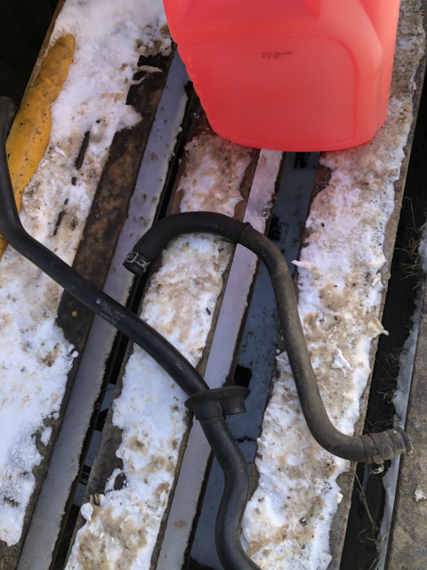

Патрубок печки на —
После рядовой поездки заметил что печка стала дуть холодным, стрелка температуры поднялась чкть выше 90 (обычно она ниже) я сразу понял что и где могло случится. По приезду на эстакаду все подтвердил…
