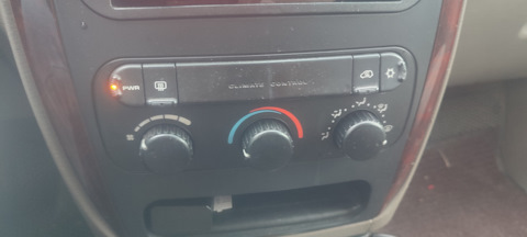

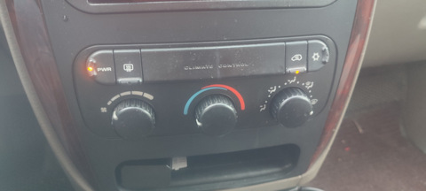

Тест и калибровка заслонок печки Додж Караван
Пост больше для себя чтоб не забыть! Проверяется работоспособность всех заслонок печки. Ноги, вперёд, стекло, горячий и холодный. скорость вентилятора на минимум режим макс холод режим обдува на ст…

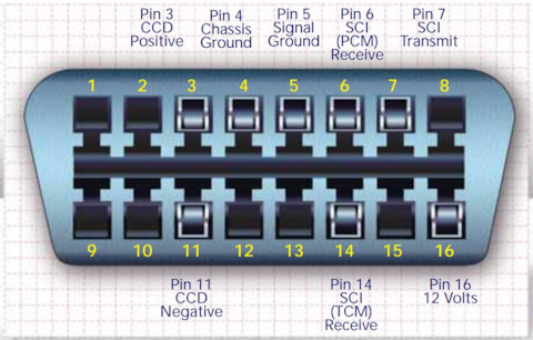

Нужна помощь соседу по obd
У соседа по дому Додж караван 2.4, попросил считать и сбросить ошибки. Подключил один области елм проверенный который у меня стоит, а он молчит и ничего на нём не горит взял другой тоже самое. Взял п…

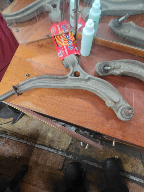

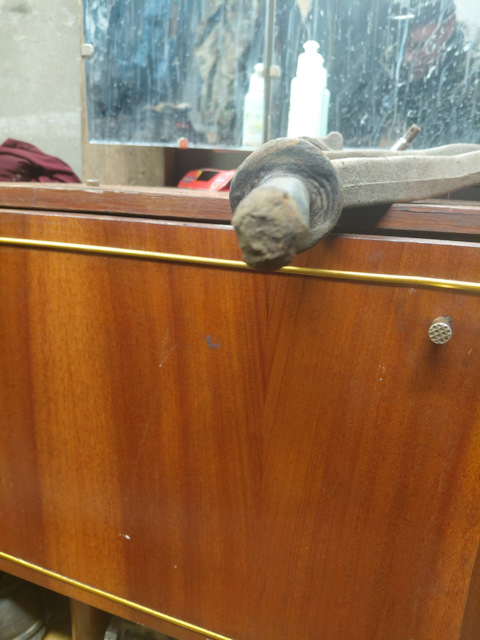

Какие сайлены заказывать на рычаг подвески 04743078АА
Есть оба б.у. рычага. Какие сайленты я могу заказать и установить.есть 4ре типа.какие из незнаю.кто подскажет точно… По шаровым опорам, есть моменты в диаметрах шаровых. Если можно с артикулами, это…

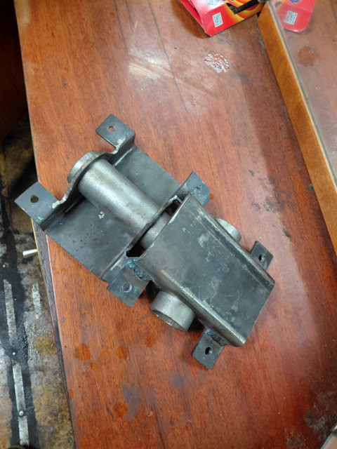

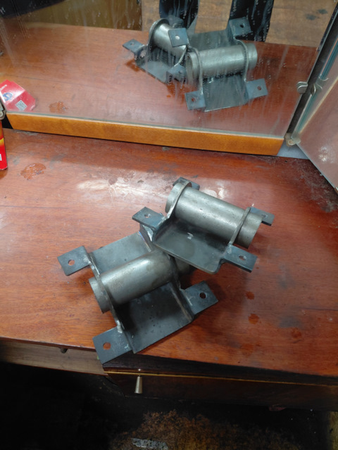

Кроштейны рессор задние, под втулки уаз
Родные втулки 1400 штука.итог нужно 4ре.дорого как мне кажется. С 5ки сваял новые кронштэнты под вткулки уаз. Втулки врессору пойдут штатные. Кстати кому нужны штатные крепления, пишем в личку.они вп…

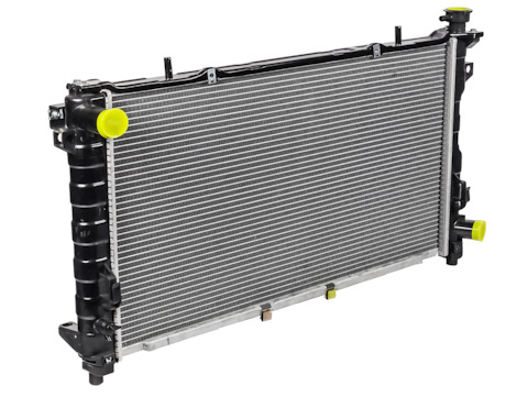

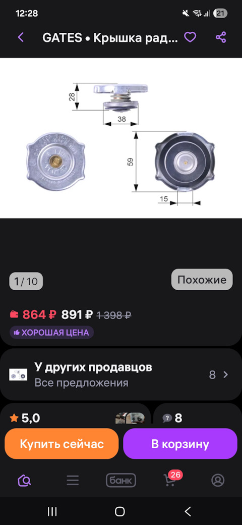

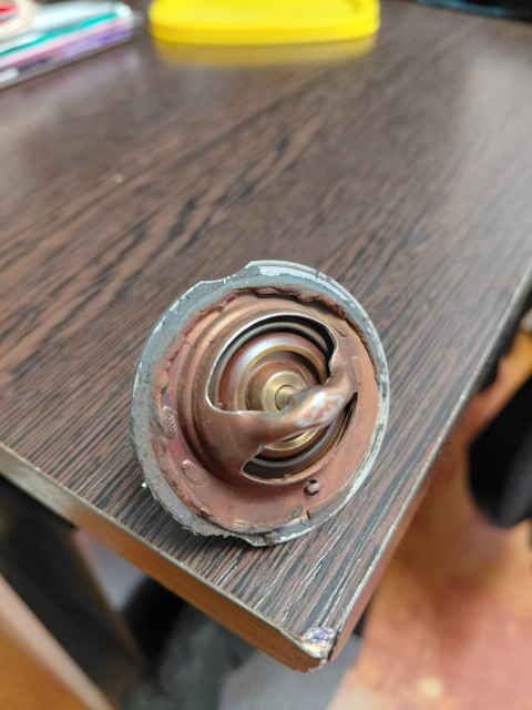

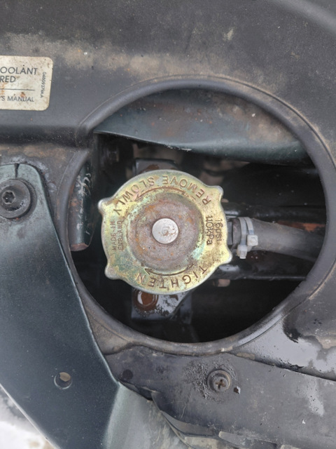

Вопрос каравановодам! по охлаждению

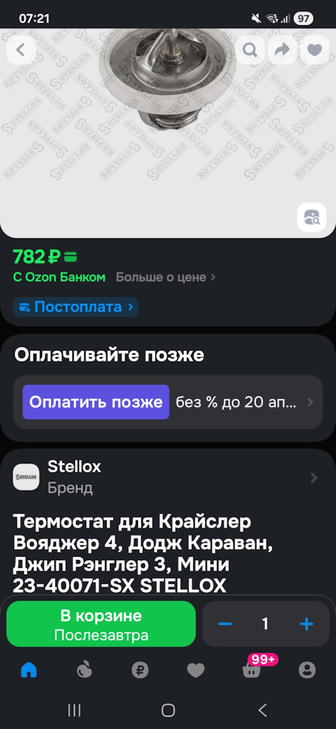

Вот думаю радиатор заменить где то его повредил повидимому когда с двигателем игрался. Но это не точно! Вопросы следующие: 1. Какой радиатор ставить ? 2. Какой термостат нужен — и на какой температу…
