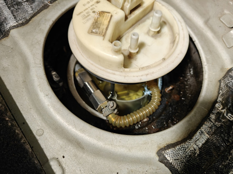

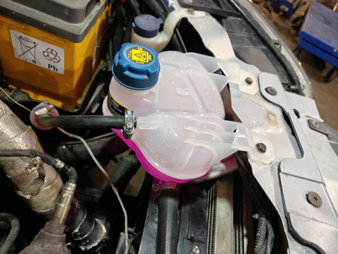

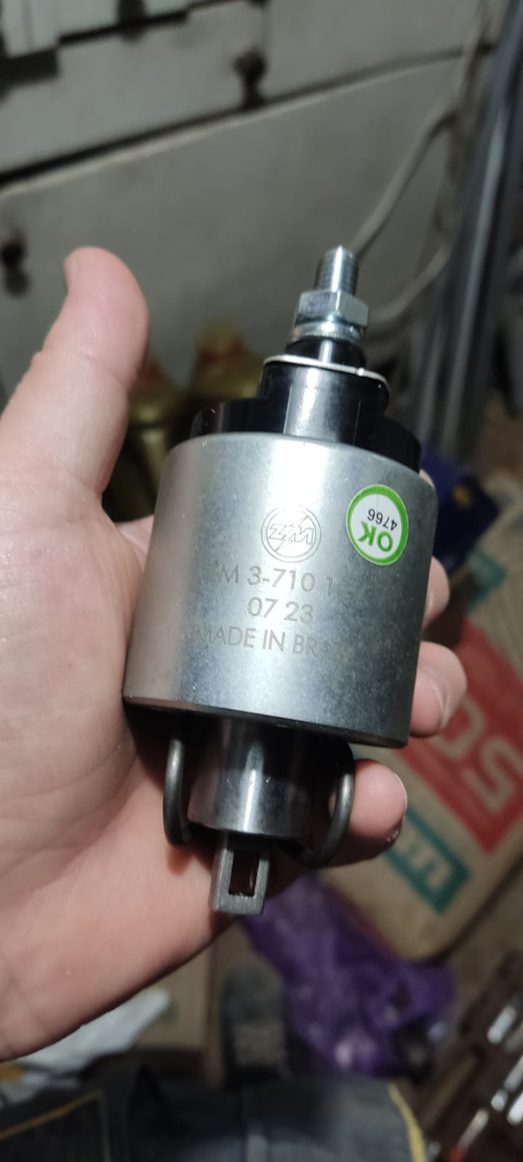

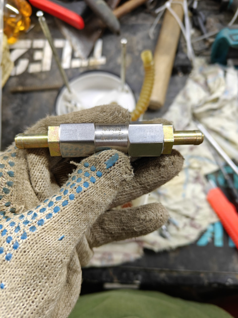

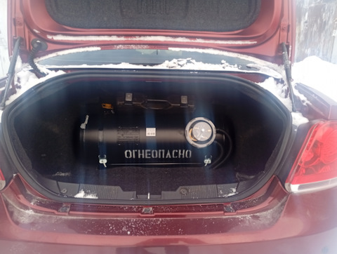

Поствил вот этот ОК Трубки вазовские в бензонасос, пришлось выставлять за его корпус дабы избежать заломов. Переходники М 12/8 посадил на герметик

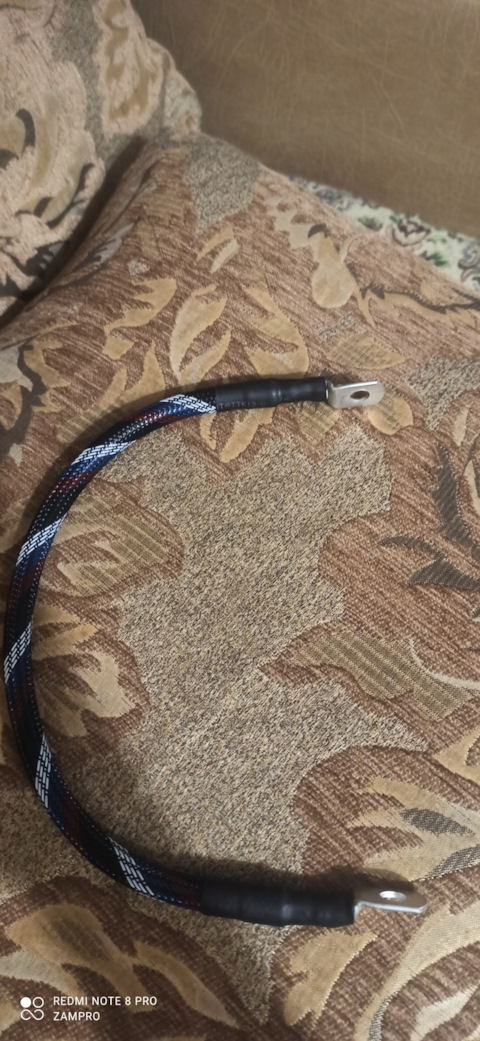

Кастомная зарядка
Изначально в кармашек под регулировкой температуры был вставлен разветвитель прикуривателя, провода от него были напрямую подключены к блоку предохранителей(работало даже без зажигания) Появилась нав…

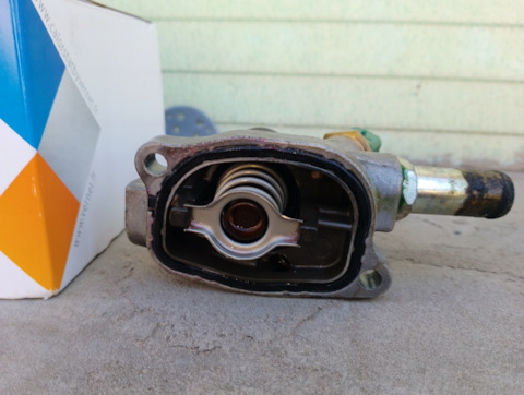

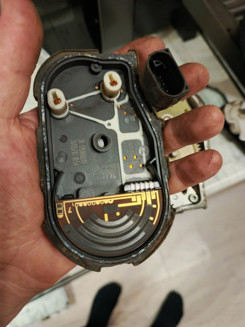

Термостат и дросель
Всем добрый день. Накрылся термостат обычная работа. За час поменял. Но не все та просто. Уже с того года были сигналы, загорается чек и машины свыше 3000 оборотов не едет. А в январе этого года вооб…

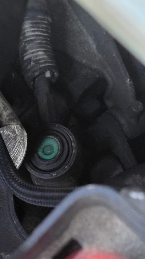

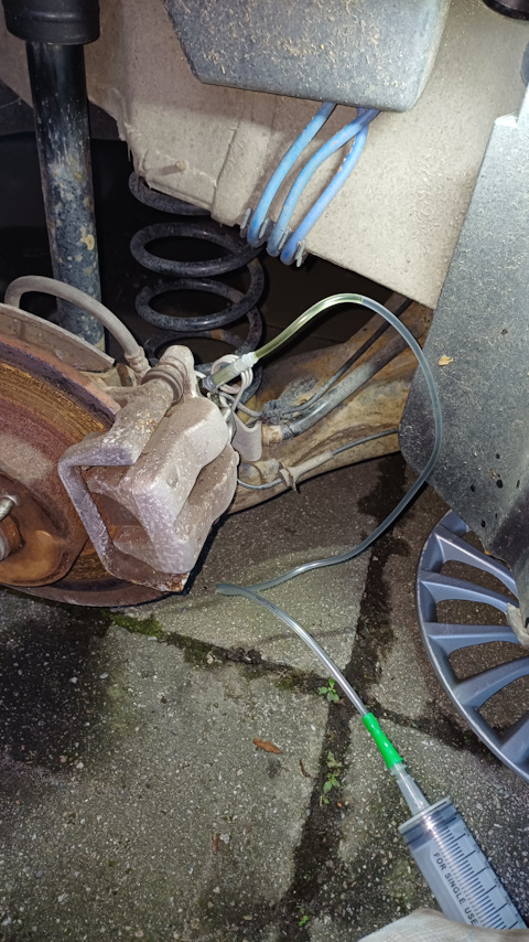

ТО заднего левого тормозного суппорта Lucas 38 на Fiat Linea (323AXC1A)
"Глаза боятся, руки делают"© Как писал ранее https://www.drive2.ru/l/719115790011350264/ добрался до суппорта из-за горячего диска после поездки, планировал что будет только обслуживание на…

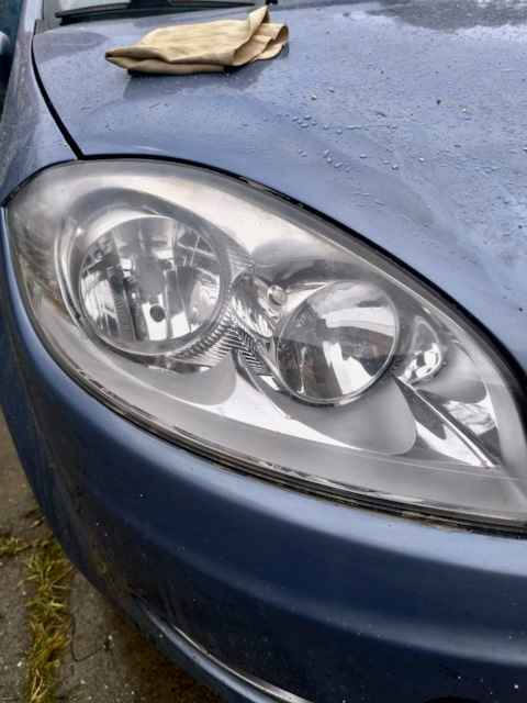

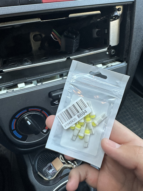

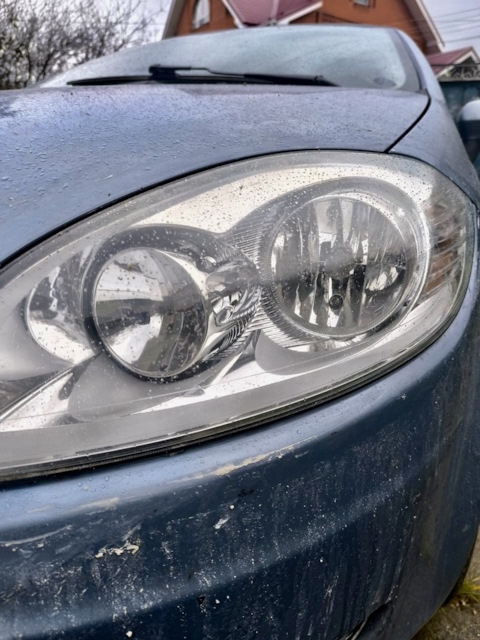

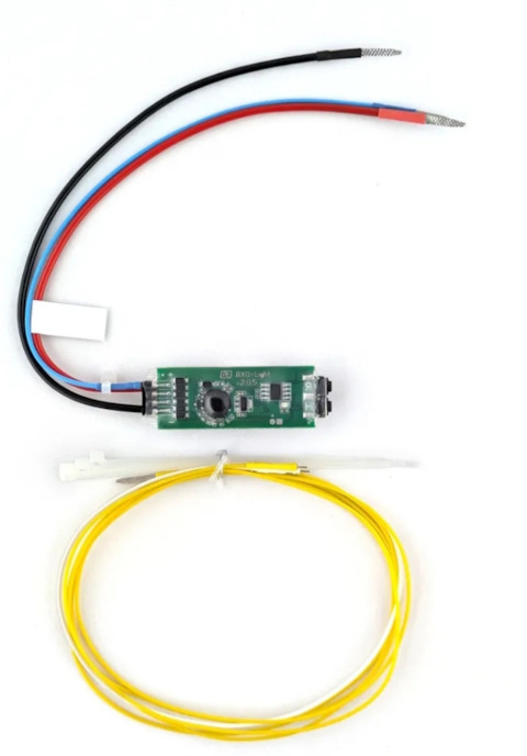

Американский свет или дальний вполнакала в качестве ДХО
Всем привет! Решил я сделать ДХО на линейку, но без установки дополнительных светильников. Для этого задействовал лампы дальнего света. Купил на озоне нужный мне контроллер. Установка до смешного п…

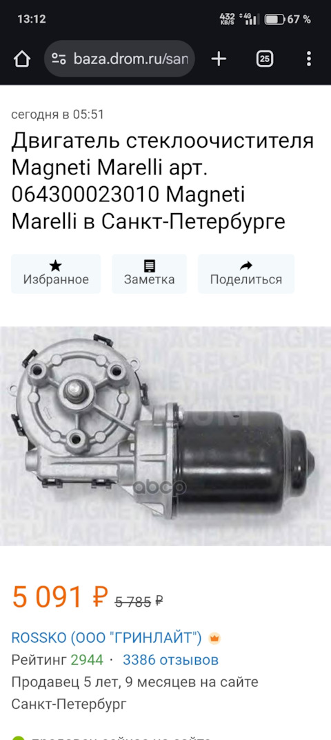

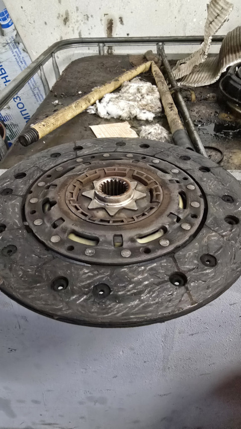

Акум, сцепление, дворники и тормоза
Получилось большое новогоднее то, делал еще месяц назад. В итоге по дворникам поменял моторчик (так как его замыкало он был в воде) и реле. Сцепление лук, выжимной валео, тормоза в круг майлз.

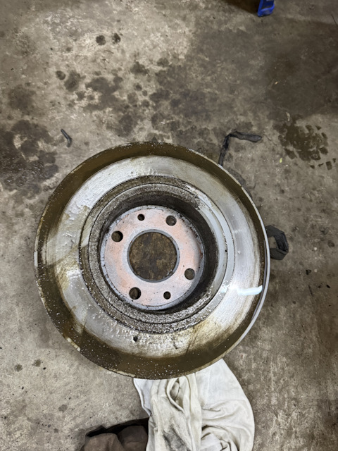

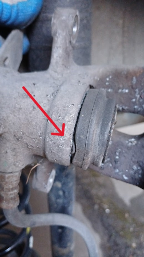

Нужен совет ! Замена ступицы которая плюнула смазкой на диск
Решил поменять Сайлентблоки передних рычагов, которые купил 2 года назад, но при откручивание болта возникло ощущение что произойдет беда т.к головка болта начала крутиться, а другая сторона стояла н…
Резьбовое соединение, если многогодовое. ВСЕГДА проливается вэдешкойи для откручивания, и по стучать по ней, с боков, накрутить гайку, чтобы не сбить резьбу, это опыт жизненный, как ОТКРУТИТЬ, если нет опыта, понимания, мозгов, то нужно искать НОРМАЛЬНЫЙ сервис. Но все существующие варианты откручивания гайки, болта, шпильки и т.п. я уже выше описал. Повторюсь, если мозга и опыта нет или руки не из плеч, тогда в толковый сервис, сделают все что угодно, только плати, вопрос только 1, как они это это сделают. Я после нескольких таких ремонтов в сервисе, делаю по возможности все сам, и дело не экономии денег, а в качестве ремонта. Потому как заплатив за ремонт, спустя время передавал многое сам.
Попробуй термоключ. Может поможет. Если болт обломится, можно к аргонщику привезти, чтоб он вырезал и заполнил вырез алюминием. Потом к токарю, чтоб он из втулки переднего сайлентблока сделал направляющую. И при помощи направляющей самому просверлить и нарезать резьбу. Сложного в принципе ничего нет. Всё можно сделать на яме.
У меня с обоих сторон резьба сорвана, при замене сайлентов из простых гаек выточил закладные, идея казалась не надёжной т.к оставшаяся толщина тела до резьбы минимальна, но все затянулось и уже около 3 лет все ездит без проблем.

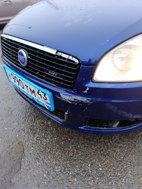

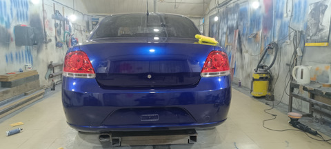

Забрал машину после полировки.Катался, кайфовал-но не долго. Как то так по глупости получилось… Нууууу…что ж бывает и такое-заказал новую решетку! Все подошло, встало как надо! Бампер красить буду уж…

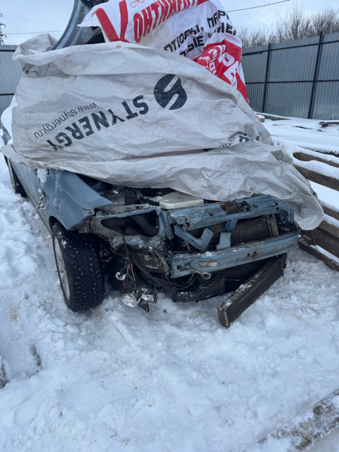

В преддверии нового года мой папа попал в дтп, все целы — никто не пострадал и даже нет других участников . Но машина пострадала сильно — лонжероны все ушли и восстанавливать ее не имеет смысла . Буд…
