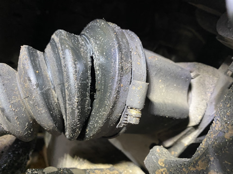

Пыльник трипойда
Порвался пыльник тропойда поставленный год назад Взял какой-то другой бренд: STC T401174 — 9$ Старый пыльник стал «пластиковый» и соотвественно треснул. Уже на опыте замена заняла до часа.

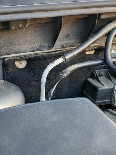

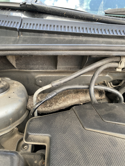

Крепление шумки на моторном щите
Давно вымораживала обвисшая шумка с правой стороны. Попали ко мне в руки резьбовые заклепки — решил действовать. Просверлил две дырки (обмазал грунтовкой края) -> вставил заклепки -> вкрутил…

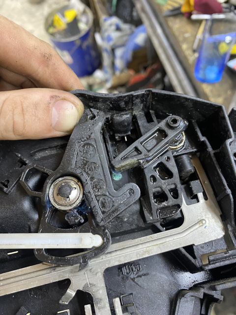

Господи храни fiat (снова ручка)
Снова водительская ручка потеряла интерес к открытию двери снаружи. Выдох. Снять механизм ручки всегда наслаждение. Снял, обдумал проблему, сделал накладку из прутка для пайки на чтото (на картинка…

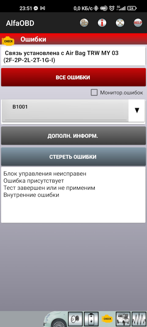

Fiat croma B1001 ошибка
Подвозил высокого пассажира, после того как он сел — загорелась ошибка подушек безопасности. Подключил обд с зелёным переходником и увидел ошибку "блок управления неисправен" Бил приобретен…

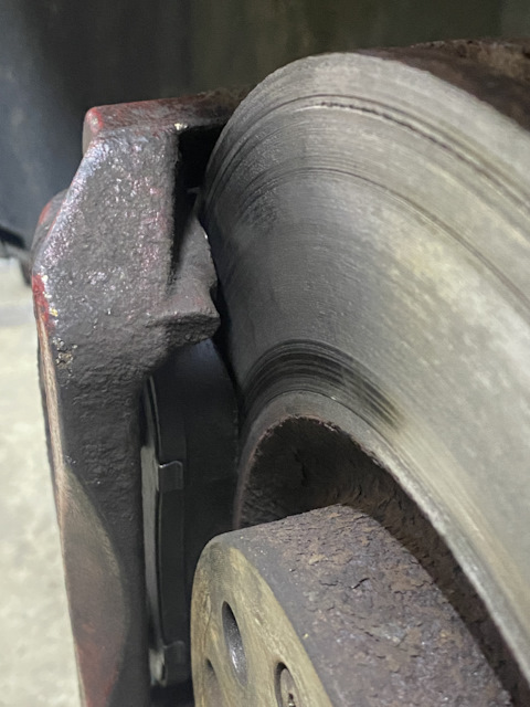

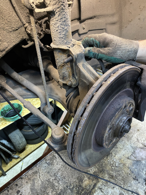

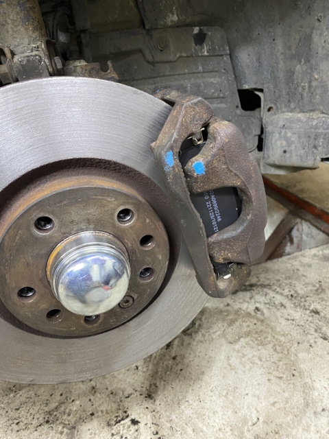

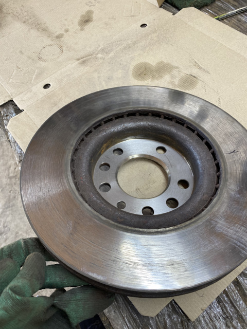

Передние колодки, диски, суппорт
Позанимался. Заканчивались колодки передние, заехал заменить. Диски еще в размере, отнес проточить чтоб канавки убрать. (Еще 2 раза носил перетачивать по гарантии) От не4уй делать поменял хорошую лев…

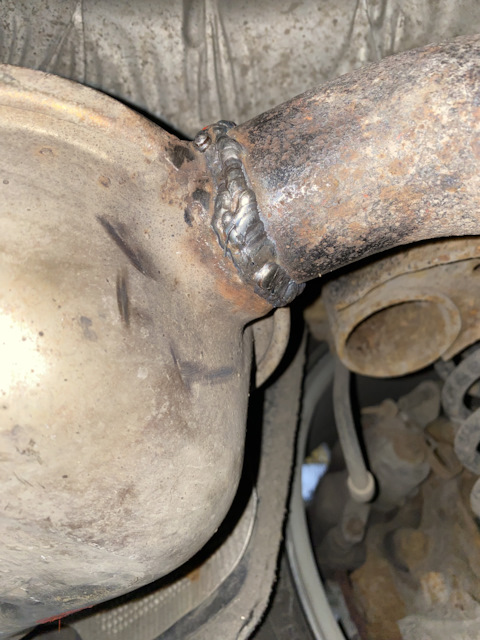

Небольшой ремонт глушителя (отклеилась задняя банка)
Дал на пару недель машину другу покататься. Как то приезжает со словами — сзади что-то постоянно стучит пару минут осмотра и виновник найден — задняя банка на 80% отделилась от глушителя (и придвижен…

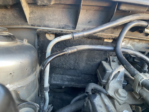

Потек антифриз
На днях решил поменять датчик фазы распредвала и обратил внимание, что на корпусе термостата в районе трубки подогрева дроссельной заслонки--течет антифриз.Оказалось, что лопнул фитинг, который входи…

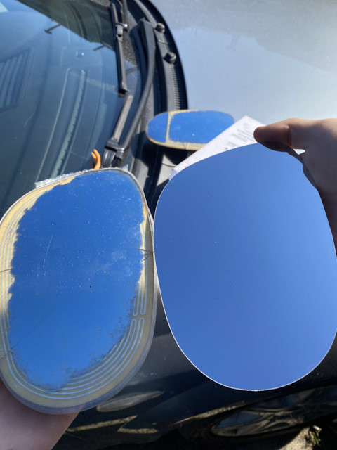

Замена зеркал
Давно уставшие зеркала мозолили глаза, наконец добрался до заказа новых! Выбор пал на Alcar по совету из коментариев и неудачному опыту с Ergon у Smtbarkas Старые скинул, контакты обогрева заменил (р…

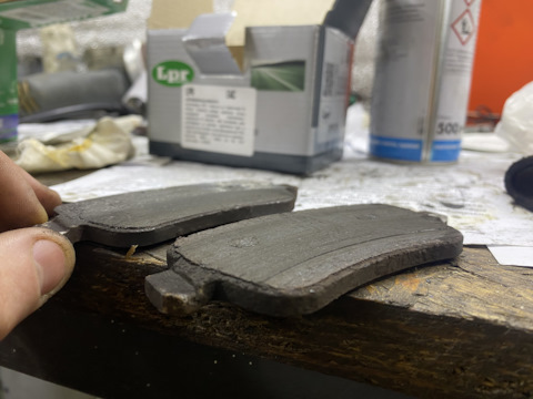

Неожиданно закончились задние колодки
Внезапно услышал «скрежет» при торможении. Пару перекрестков и стало понятно что приехали задние колодки. Благо доставка на следующий день:) Особо описывать нечего, все разобрал-осмотрел-почстил-сма…

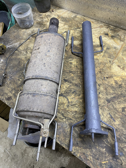

Замена DPF на проставку + чип
Давно и неспешно планировал заменить сажевый на проставку и прошить на чуть больше сил. Пришло вдохновение, сделал поставку в размер сажевого из заранее купленной трубы 55 диаметра и мусора, который…

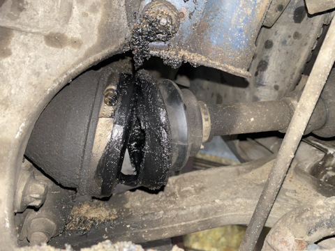

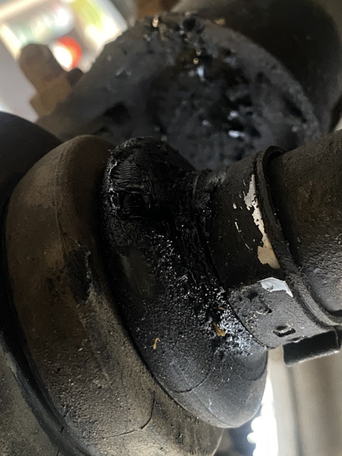

Замены пыльников шруса и трипойда
Случилось не приятное — заметил набросанную смазку, источник которой пыльник шруса. Приуныл, но не сильно ( знал что пыльники в трещинках, даже планировал в далеком будущем заменить превентивно). По…
