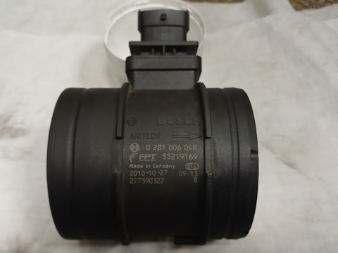

14.04.2026г. ДМРВ
После установки датчика на место, забыл подключить разъем. Ошибка не выскачила и автомобиль работал, ехал без замечаний. Если бы антифриз не потек с верхнего патрубка радиатора ( плохо обжал хомут) т…
