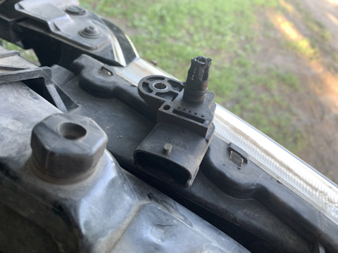

Форд начал терять тягу и резвость, как будто после 2000 оборотов за борт бросали якорь, к тому же коптил чёрным дымом.
Код ошибки указал на датчик абсолютного давления впускного коллектора.
Решил отд…

Отъебнул внезапно ДАД в коллекторе впускном. Менялся ли он ранее предыдущими владельцами — сие неведомо. Но ошибка по датчику почти сразу цепочкой потащила ошибки по другим, с ним связанным. Заменил…

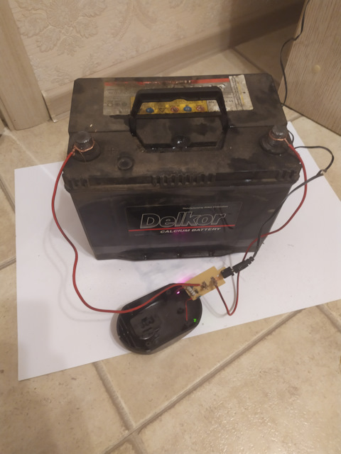

Ну как всегда, утро, мороз всего -15, машина крутит не схватывает. Таким аккум домой, час горячих ванн, надо как то оживлять, зарядкой от шуруповерта, вставлять аккум шурика не понадобилось, работает…
