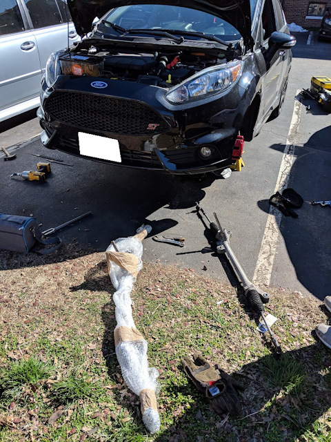

Коллега на СТшке не любит смотреть на дорогу и как итог — рейка была под замену. Чистого времени часов 6 ушло на снять подрамник и поменять на новую рейку. ЭУР мне нравится — никаких тебе шлангов, пр…

По ощущениям — столько-же. Я разницу не заметил хоть и разные номера.
Дак он на скорости отключается же! На Фиестах MK6 усилие уменьшается уже на 40, и вроде на 80 отключается — в итоге имеем обычную рейку как на ВАЗ 21083.
