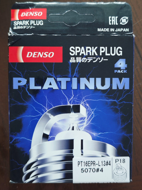

Свечи DENSO PT16EPR-L13
В общем купил свечи DENSO PT16EPR-L13 у официального поставщика под заказ. Заявленный ресурс 100 тыс км, но я предыдущие Свечи менял на 79, сейчас планирую на 60 тыс.км. Свечи получил и нахожусь в со…

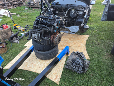

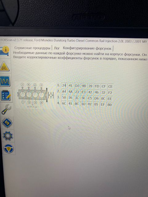

Дымит и троит на холодную+прогрессирует и дергается на ходу, плохая тяга.
Машину покупал с симптомами. На холодную подтраивала и дымила дизелем. Так как не было времени все лето, не занимался этим вопросом. Но уже как месяц проблема прогрессирует и уже у машины плохая тяга…

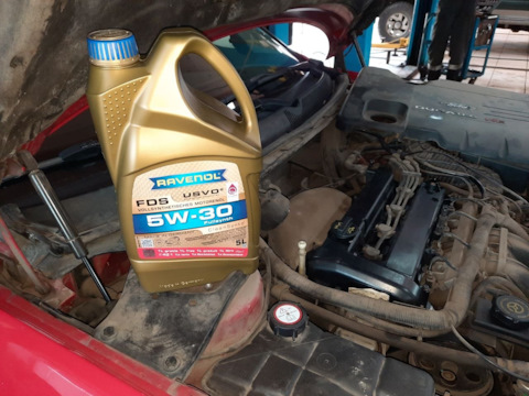

1. Плановое масляное ТО перед зимой, спустя 4000 км\раз в год, . В этом году что-то маловато я проехал совсем, хотя езжу на работу и по делам каждый день. Залито в очередной раз Ravenol FDS 5w30 — ма…

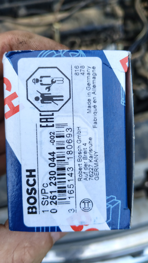

MAP 0261230044
Заменил, MAP BOSCH 0261230044.Просто решил заменить без причины. По ощущениям, вроде стало получше. На холостом ходу 26kpa на заглушином 100кпа. Датчик обошёлся 3850₽

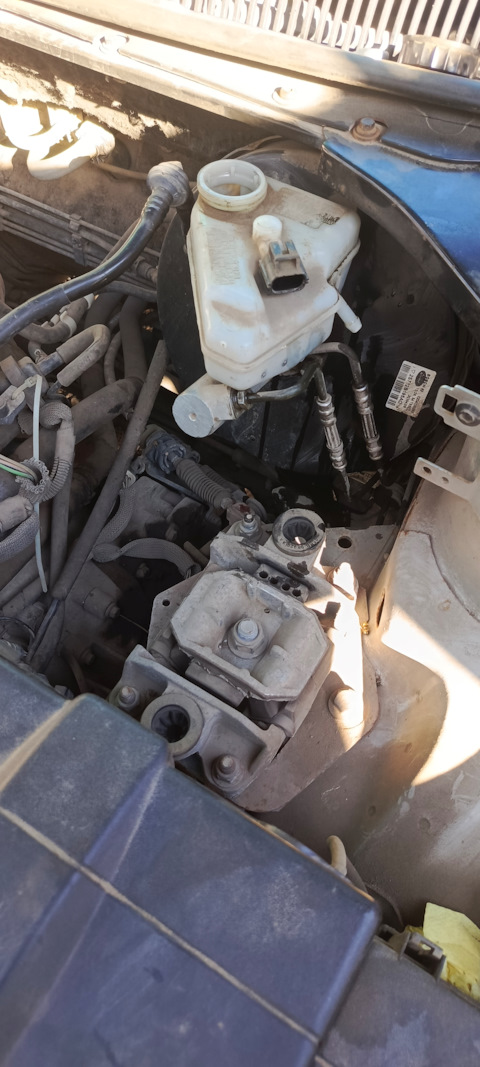

Замена главного тормозного цилиндра
Доброго времени суток! С момента покупки машины тормозная педаль была всегда мягкой, я грешил на задние суппорта, но поставив новые суппорта и новые тормозные троса, нечего не изменилось.меня особо э…
Согласен
На сколько я понимаю, когда резиновые уплотнители в ГТЦ теряют свои свойства, цилиндр начинает пропускать тормозную жидкость в Вакуумный усилитель тормозов… Или что там может в нём сломаться?
Машины Ford Mondeo III Ford Mondeo Бензин 1.8 л (125 л. с.), механика, передний, 2003 Оренбург Замена главного тормозного цилиндра Ilgam56 14 октября 2026 Фото в бортжурнале Ford Mondeo III Доброго времени суток! С момента покупки машины тормозная педаль была всегда мягкой, я грешил на задние суппорта, но поставив новые суппорта и новые тормозные троса, нечего не изменилось.меня особо это не беспокоило, тормозов хватало. Но в один прекрасный момент педаль тормоза провалилась совсем, течи тормозухи нигде не было, решил менять ГТЦ. Машине уже скоро 24 года, за что не возьмусь делать, все откручивается и легко ремонтируется. Фото в бортжурнале Ford Mondeo III Фото в бортжурнале Ford Mondeo III. Запчасти на фото: PBC1759 Запчасти на фото: PBC1759 Цена вопроса: 5 733 ₽ Пробег: 380 000 км 14 октября 2026 117 просмотров Метки: своими руками 14 9 Ранее Сломалась пружина задней стойки Цилиндр тормозной Ford Mondeo III 00- (для авто с ESP !) PBC1759 Patron Смотрите также Одна из последних ВАЗ 2103. Новая марка и завод за год: как производят кроссоверы Jeland в России «Бензинки» vs «электрички»: рекорды и новые экзотические конструкции Lancia LC2. Жертвенная красота Комментарии 9 Написать комментарий marusino Я езжу на Renault Symbol (1G) и Ford Mondeo III А почему не ремкомплект поменял? Ilgam56 Автор Я езжу на KIA Rio (4G) и Ford Mondeo III Была мысль перебрать, но думаю так будет надёжнее. Puppetx Я езжу на Ford Mondeo III Цена прям подарок . metrolog69 Я езжу на Ford Mondeo III Когда педаль тормоза провалилась, уровень тормозной жидкости не ушёл? DrakuI Я езжу на Ford Mondeo III Да, как то нет эпилога. Сделал, всё отлично, и т.п. Хотя думаю если бы уровень ушел, менялось бы что-то другое. Ilgam56 Автор Я езжу на KIA Rio (4G) и Ford Mondeo III Согласен Ilgam56 Автор Я езжу на KIA Rio (4G) и Ford Mondeo III metrolog69 Когда педаль тормоза провалилась, уровень тормозной жидкости не ушёл? Нет, жидкость осталась на уровне metrolog69 Я езжу на Ford Mondeo III На сколько я понимаю, когда резиновые уплотнители в ГТЦ теряют свои свойства, цилиндр начинает пропускать тормозную жидкость в Вакуумный усилитель тормозов… Или что там может в нём сломаться? Ответить на комментарий Ilgam56 Автор Я езжу на KIA Rio (4G) и Ford Mondeo III Если жидкость начала уходить, а поттеков нигде нет, значит она уходит в ваккумник. Но это бывает очень редко, обычно педаль проваливается, это где-то перепускает упорная манжета. Если после нескольких нажатий педаль становится твердой, значит перепускает манжета какого-то суппорта. В моем случае подтеков нет, педаль проваливается до полика и прокачка ничего не дает. Можно было бы перебрать ГТЦ, но стоял ещё родной, поэтому мог быть износ самого тела цилиндра. Не стал рисковать поменял целиком, не такие уж великие деньги.

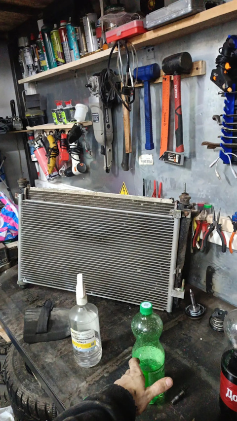

Замена радиаторов основной+АКПП
В процессе установки акпп, не успел направить радиатор основной и отломил штырек пластиковый. И краем глаза увидел там каплю антифриза. Ну и собственно приговор понятен — замена. Доставать радиатор в…
