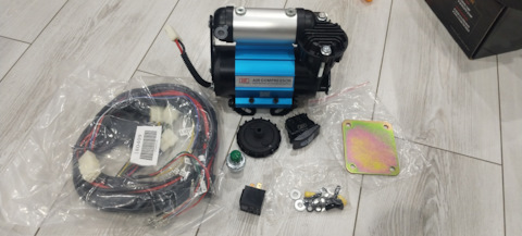

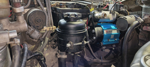

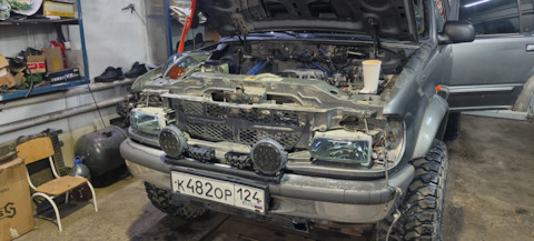

Установка компрессора
Дошли руки установить компрессор, в салон не хотел его ставить как многие делают, во первых зачем мне этот шум, во вторых он рассчитан для установки в подкапотном, уличном пространстве) Первым делом…

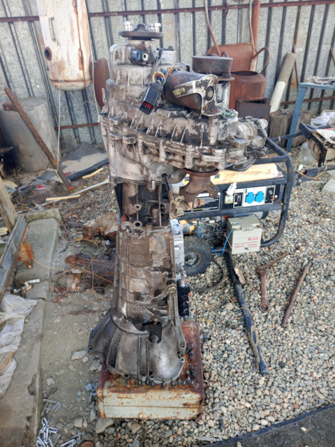

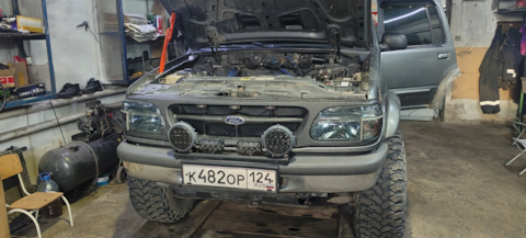

Раздатка 66 установлена
Сказать что это было легко? Отнють, зае… все… Особенно я 🤣 Потрачено 2 недели, сварочных- токарных- фрезерных- инженерных- работ… Израсходовано 2 баллона смеси и аргона. По присадкам и тп даже говор…

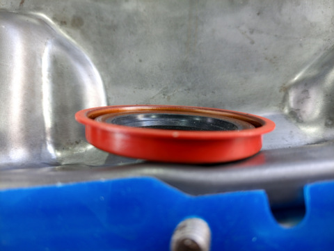

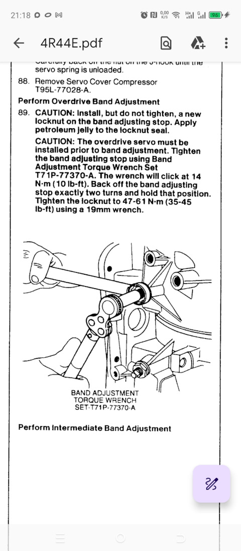

Гидроблок различия 4р44 и 5р44е
Ну как обычно начнем из далека. Акпп собрарана но в памяти феерическая поломка АКПП(на полном ходу вылетел сальник гидротрансформатора с громким хлопком и облоком тумана из атф ) блы принято решение…

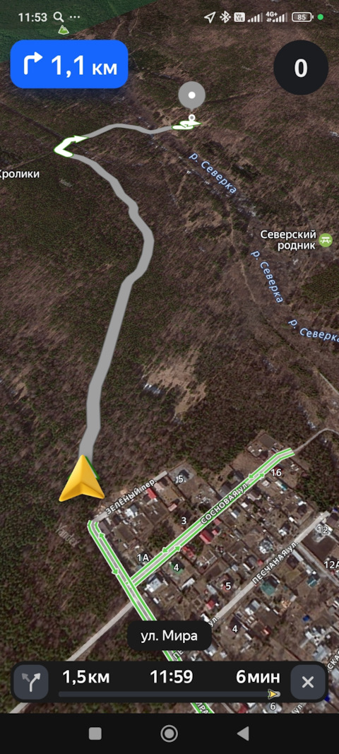

Как я добил раздатку и что делать
Погнали мы значит 4 января, на сходку клуба UAC внедорожников, место организаторы отметили координатами, но то что маршрутов к этой точке несколько не все знали. Ну мы как любители найти приключение…

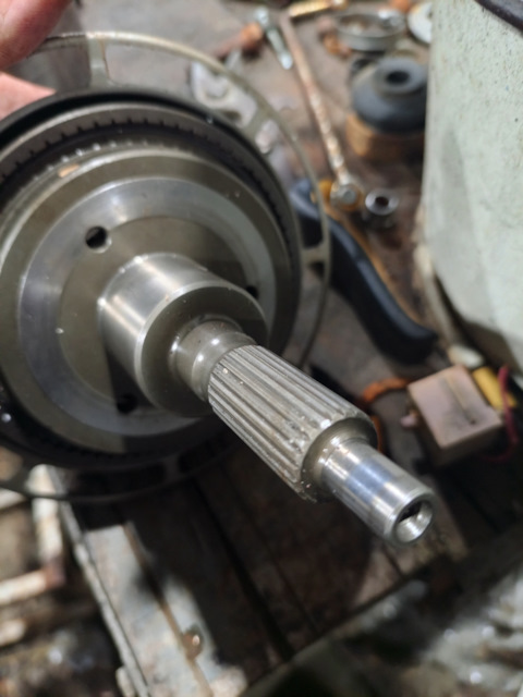

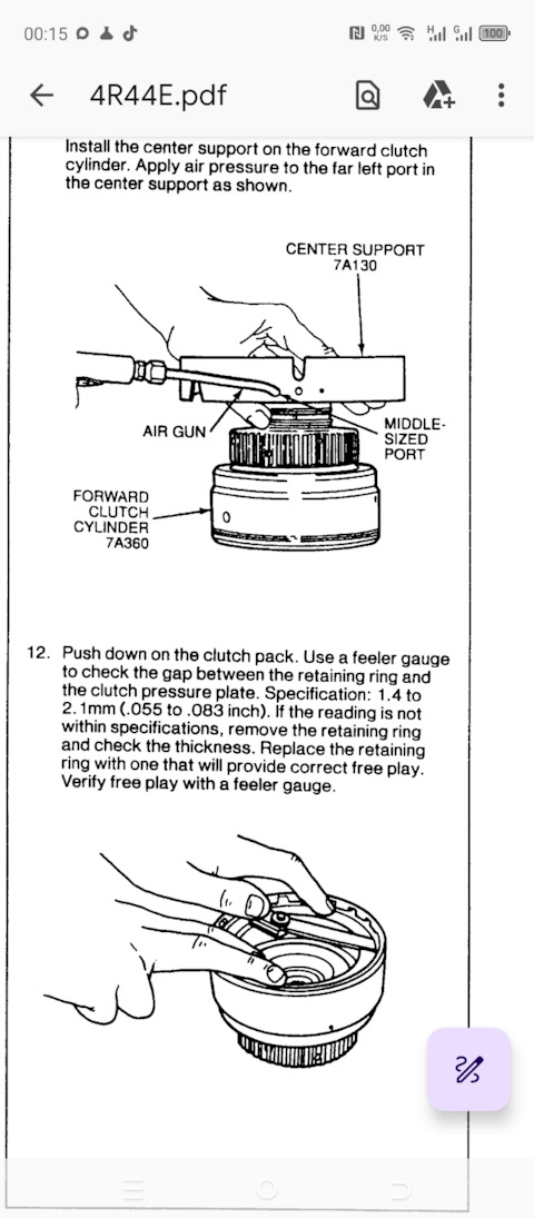

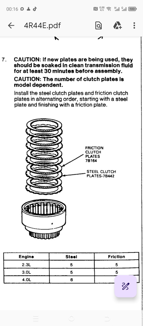

Немного про фрикционные пакеты
Как оказалось количество дисков разное в зависимости от того на каком моторе стояла эта АКПП . но и это пол беды . Сами диски ведущие и ведомые разной толщины бывают . и то количество дисков что по м…

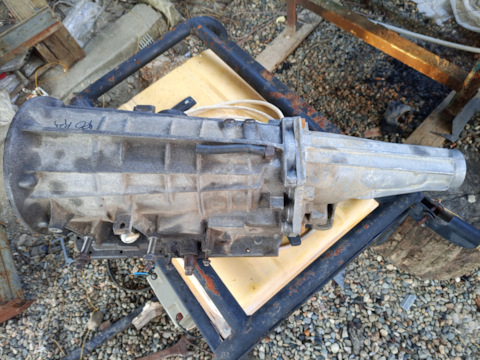

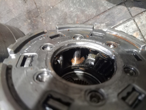

АКПП дефектовка
Ну вот почти все железяки есть можно начинать разбирать . 4р44е купленная по цене металлолома . и моя 4р55е перебранная но не работоспособная . далее для простоты 44 и 55 АКПП. Ну так вот . вскрытие…

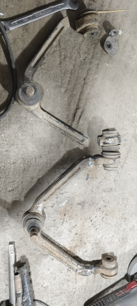

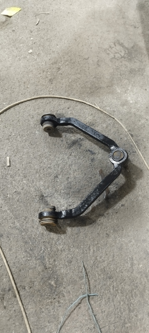

Развал схождения
Было завалено левое колесо на просторах драйв 2 нашол несколько записей по этой проблеме одна с переносом крепления рычага другая с удлинением самого рычага в итоге остановился на втором варианте взя…

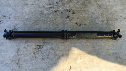

Кардан от Эксплорер 3
Пожалуй самый короткий пост) С покупки был люфт в шлицах заднего кардана, ну и мертвая крестовина, которую менять 5 минут. Купил кардан от Э3 за копейки, 900 рублей, ржавый пипец, но шлицевая идеальн…
