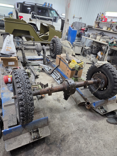

Передний мост, часть 18

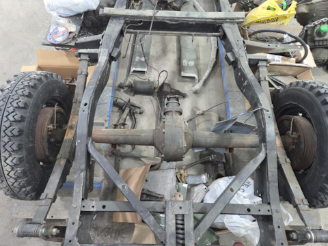

А теперь приступаем к ремонту переднего моста. Из известного мне могу сказать, что шкворня и втулки точились новые. В остальном ничего сверхъестественного, обслуживание и замена всех подшипников и ре…

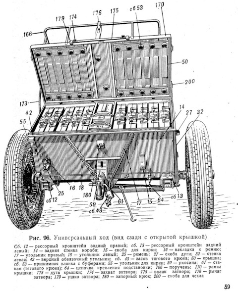

Коль я занялся реставрацией зарядного ящика( передка) к 45-ке, то и вопрос изучить пришлось… В сети в свободном доступе довольно мало информации как про само орудие так и про зарядный ящик к нему. Да…

Я хочу чтобы лето не кончалось… А почему? А потому что летом есть возможность активно поиграть с ржавым железом! Изначально планы на лето были несколько иными( потом расскажу ;)), но раз уж вышло как…
Машина изначально военного назначения- скорее всего шкворневая лапа была специально для зарядного ящика. Вроде других прицепов к 67-му не было. Странно, что фаркоп изначально шкворневого типа. Видимо наследие от АА🤔. Шильда литая- вдруг повезет и что- то из надписей останется…
Вполне возможно что после пескоструя может и проявятся какие то цифры или буквы .Будет интересно конечно . На военных деталях часто бывают номера .посмотрим. На моем 67 ом был вот такой фаркоп. Шкворень я к нему выточил сам . А так все заводское 1944 год. Но он как то был сделан прямо в раме а не выше как на всех 67х. поэтому и на заднем части нет ниши и короба под форкоп. Мне Саша Костин region 73 писал что возможно эта рама от 64 ? Но я не уверен .Рама родная .Заводская.Не вареная и не пиленая. Никаких вставок и прочих лишних элементов на ней не было.и сохранность была хорошая. Но теперь это уже и не так важно.Машину мою уже как 3 года забрали в музей в Питер.
Не исключено, что рама из старого задела. Это мы заморачиваемся годом а то- и месяцем. А на заводе что было на складе то и поставили.

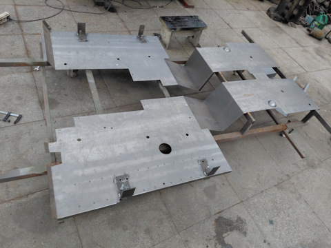

Процесс ремонта кузова продолжается. Выпиливаю гнилушки и изготавливаю ремонтные детали. Жёсткие моменты ранних ремонтов газовой сваркой, зубилом и молотком уходят в металлолом. Живое оставляю, чтобы…

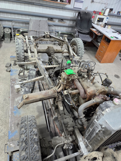

Мы продолжаем с агрегатами. Дошли руки написать про ДВС и профилактическим работам, которые с ним были связаны. План работы по ДВС: 1. Хорошенько отмыть 2. Снять поддон картера и промыть его 3. Снят…
Это наиболее близкий к оригиналу карбюратор на газ 67. Работать будет отлично без всяких замен жиклеров и прочего . Да и внешне и по конструкции он практически не отличим от К-22 В.
3-4 сотни это не так уж и мало для двигателя которому около 70 лет. еще раз повторю, эти моторы очень выносливы в плане того что будут работать даже в критическом состоянии по степени износа .Ну а когда совсем станет, тогда и уже не будет смысла браться за его восстановление. моторчик этот на самом деле в ремонте очень прост и традиционен.Но вот что касается бабитовых постелей коленчатого вала и нижних головок шатунов, в этом и есть главная проблема. Я не знаю ни одной реставрационной компании которая бы занималась перезаливкой бабита и последующей обработкой.Ну только слышал что у Жени Шаманского есть некий дедушка которого там на руках носят и он владеет опытом работы с бабитом .А так народ если мотор ужу по бабиту изношен просто покупают эти моторы где только могут в надежде что хоть в одном из десяти бабит будет в хорошем состоянии. Ну а что касается опыта владельцев газ 67 то я знаю только двоих которые сами восстанавливали моторы. Владеть это одно а знать и уметь это другое. Как правило восстановление газ 67 начинается с кузовщины и ей по сути дела и заканчивается . Ну а потом покупается макет пулемета, голифе и портупея .Но это уже не моя тема.
Следить тут надо не по одометру а по состоянию, по температуре, шуму работы двигателя в разных режимах, по выхлопу . Я когда тестировал такие моторы после того как сделал то использовал лазерный пирометр, электронный стетоскоп. Им отлично прослушивается двигатель Да и простым стетоскопом можно его послушать и запомнить звук нормально работающего мотора а потом по ходу сравнивать. Есть ли какие то изменения с прогревом и с пробегом. На смеси нефрас+ -бензин 50х50 эти моторы работают отлично .Это уже проверен неоднократно и не только мною. Есть мнение опять же именно среди владельцев полуторок и газ 67 что масло для этих моторов нужно самое говенное типа М-8 .Потому что когда эти машины в в свое время использовались то только на нем и работали .Мнение это ошибочное .Просто на то время не было других масел . вот и лили то что было .А масло М-8 это самый отстой .Оно с нагревом теряет свои вязкостные показатели и масляный клин сужается до минимальных показателей .А это в свою очередь сильно влияет на трение между трущимися подвижными парама и механизмами двигателя. Масло надо использовать качественное, современное с большим пакетом различных присадок и высокой температурной стабильностью. Не ниже 50 а лучше -60. Я использовал масла для 4х тактных мотоциклов с воздушным охлаждением . 10-60 это и ликви моли и тд. Да согласен, масла эти не из дешевых .Но они сохранят ваш мотор на долгое время в хорошем состоянии. Помимо качественного масла я еще использовал присадки на основе суль-молибдена . А такое масло как -М-8 годится только как промывочное.

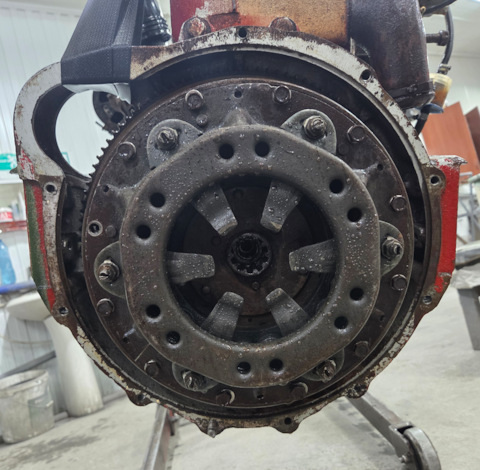

Корзина сцепления — подшипник первичного вала, диск сцепления, часть 15
Добравшись до КПП и РК конечно же проверяем корзину сцепления… Намечаем фронт работ: 1. Заменить диск сцепления 2. Заменить подшипник первичного вала Подшипник первичного вала Снимаем корзину сцепл…

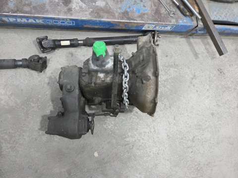

Коробка переключения передач и раздаточная коробка — сальники, подшипники, часть 14
А вот я и собрался с мыслями чтоб рассказать о том как мы КПП и РК обслуживали… Особо внимательные заметили, что у меня стоит колокол от полуторки. А отличается он наличием отверстия, которое закр…

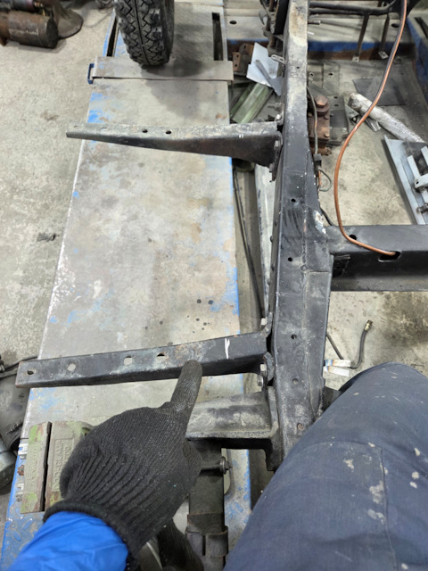

Кронштейны подножек, часть 11

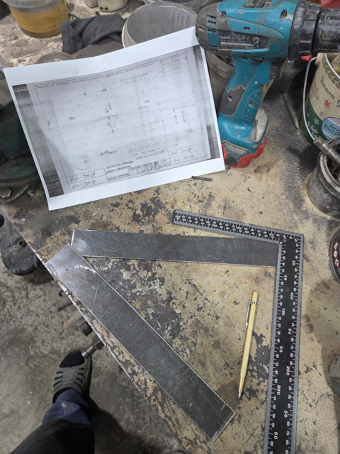

Рама у нас готова, то можем попутно готовить и сопутствующие детали. На этот раз займемся кронштейнами подножек, которые и стали тем камнем преткновения и опытом, который не стоит повторять. В целом…

Собрал и сварил левую часть. Детали новые, но мелочевку спилил с родного щита и приварил. В удивительно хорошем состоянии была педаль акселератора. Это порадовало, заменил только шплинт. Все на фото.…

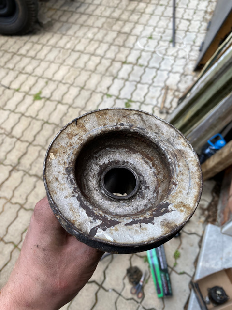

Шкив коленвала.
В самом первом посте, данную проблему уже обозначал, и вот наконец-то, наши шаловливые ручонки дошли до неё. «Родной?» Шкив коленвала, который стоял на нашем ГАЗике был изготовлен из какой-то не…

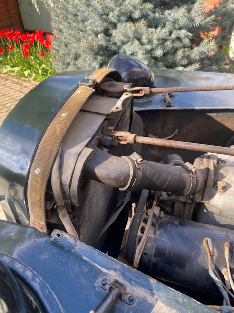

Радиатор и его небольшое оживление. А так же, немного о помпе.
Так, как нам нужно срочно привести машинку к приемлемому состоянию, сразу же сняли радиатор, помпу и все полудохлые трубки. Родной радиатор представляет из себя огроменную шестирядную хреновену весо…
Радиатор для газ 67 разрабатывался специально. Машина была предназначена для тяжелой эксплуатации. Помпа тут полудохлая .Ее производительность низкая. Но это с лихвой компенсировалось тем что основная часть охлаждающей жидкости (воды) находится именно в радиаторе .А в моторе охлаждается только головка и верхняя часть блока цилиндров. Устройство помпы не сложное.Но ремонтировать вам ее придется все равно потому как наверняка она потечет. Проблема-время-коррозия. Мне эту проблему удалось решить шлифовкой вала, установкой самоподжимной фибры и 2х герметичных шарикоподшипников.
"Классика жанра". Примерно в таком же состоянии радиатор почти на всех машинах. По хорошему надо снимать, распаивать бачки и все как следует отмыть. А то может неожиданно "закипеть"- датчика температуры- то нет. Помпа будет течь- у неё такая конструкция.
Тоже задумывались о такой процедуре, но пока что, решили заняться другими на наш взгляд, более первостепенными вещами, думаю зимой, как времени больше появится, сделаем. Спасибо за совет!

Ранее мы глобально продвинулись с кузовом автомобиля. И пришло время взяться за несущий скелет — раму! Отделив кузов от рамы нам предстает во всей своей красе весь внутренний мир нашего автомобиля.…
У моего отца с 1975-го по 1990-й был ГАЗ-76Б 1950-го г. в. Все родные рессорные пальцы ещё одним из прежних владельцев были заменены на пальцы вместе с резьбовыми втулками от ГАЗ-М21. Волговские втулки без переделок подходили к рессорам ГАЗ-67. И ещё, я заметил, что карбюратор у вашего ГАЗ-67Б стоял поплавковой камерой вбок, не самый лучший вариант. На отцовском 67-ом стоявший при покупке К-22А был сильно изношен. В итоге отец не долго думая заменил его на новый К-22Г от ГАЗ-51А. Но у него крепёжный фланец по отношению к К-22А развёрнут на 90° и карбюратор встал боком, так же поплавковой камерой в правую сторону. Но в повседневной эксплуатации (а "Козёл" тот был не покатушечным, а настоящей рабочей лошадью) выяснилось, что на поворотах вправо смесь переобогащается так, что двигатель захлёбывается и наоборот на поворотах влево двигатель начинал работать с перебоями из-за обеднения смеси. То же самое при езде по косогорам (при сборе сена при сенокосе), если машина двигалась с креном, то в зависимости от наклона двигатель глох от переобогащения или от обеднения смеси. А на горячую завести двигатель на уклоне влево было почти невозможно. После того как отец раздобыл нормальный корпус дроссельной заслонки от К-22А и установил его на тот дже К-22Г, карбюратор встал поплавковой камерой вперёд и вся эта свистопляска прекратилась. Похожая кантиель у меня была на моём ЛуАЗе (в Германии), на котором при покупке вместо штатного К-133А стоял боком Weber от Opel Kadett семидесятых годов. На поворотах и кренах возникали те же проблемы как у отцовского "Козла".
Я сперва сам не сразу понял симптомы, а потом почитав еще и интернет пришел к такому же выводу как и Вы описываете. Обеднения и перебогащение смеси. Надо найти к22 в хорошем состоянии и поставить его. Вот теперь я однозначно в этом убедился. Спасибо 🤝
У К-22 с дюжину модификаций. На ГАЗ-67Б последних выпусков ставился К-22А, который так же ставился на ГАЗ-69 и ГАЗ-М20 Победа.
