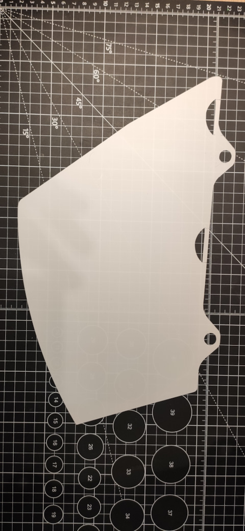

Кожух или брызговик педального узла.
Решил позаниматься в направлении этой недостающей на машине детали. Вначале по чертежам я изготовил выкройка, а после выкройки собрал макет из ПВХ для примерки и проверки всех размеров…

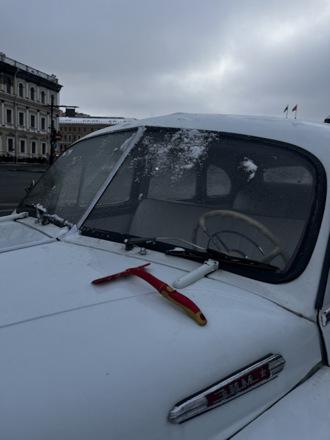

Зим зимой
Привет дорогой читатель -меня тут спрашивают, а как зимой то ездить -скажу честно, хреново, авто большое не поворотливое скользит и буксует щели кругом и огромный салон который нагреть можно только н…

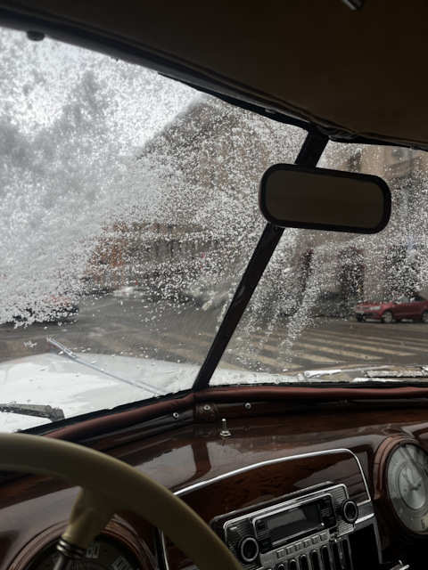

Зим зимой

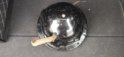

Ищу новый горшок фары!
Ищу второй новый горшок фары за адекватные деньги. Буду рад помощи в поисках и предложениям. Горшок одинаковый у ЗиМ и у первой серии Газ-21 "Волга". Если у вас есть знакомые с запчастями п…

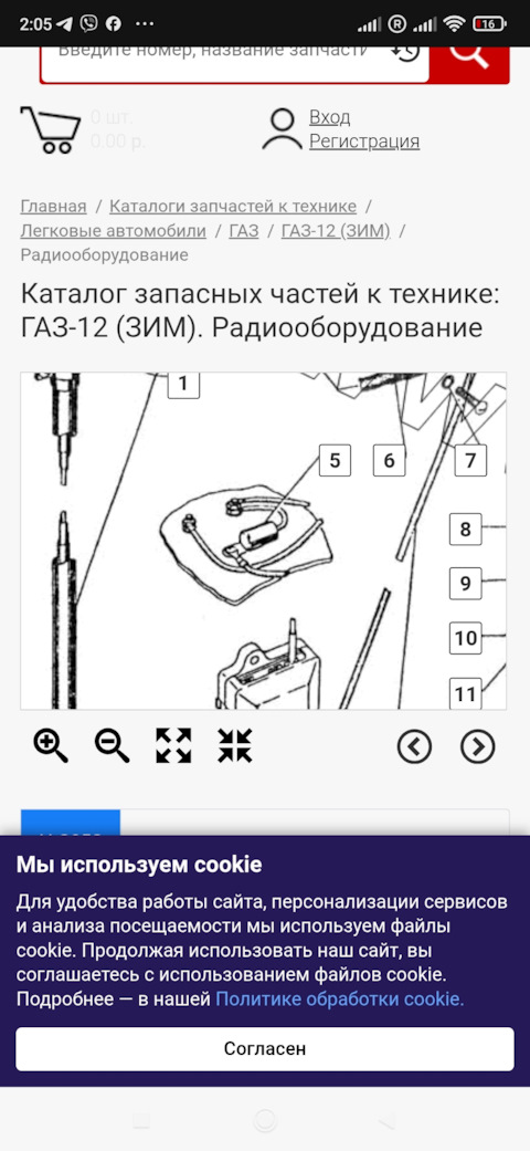

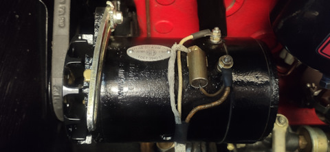

Положение монтажа конденсатора КН-2 для Газ-12 ЗиМ
Привел внешний вид конденсатора в соответствие с моими требованиями. Проверил ёмкость — 0.35мКф. После уточнения положения установки все заняло свое место. Положение подсмотрел в каталоге запчастей.…

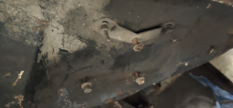

Подскажите по креплению мотора
Сейчас на Авито увидел вот такое фото. С продавцом созвонились, делал не он, а кто-то до него, мотор +КПП от газ51 стояли говорит Я так понимаю что пластины длинные, крепятся в двух точках, к родной…

Покупка#32 Конденсатор генератора блокировочный КН-2
Приобрел конденсатор подавления радиопомех от искрения щеток генератора. Заводская штука, поэтому хотя бы для вида должна быть на своем месте. Как оказалось сегодня найти такой весьма непросто, но я…

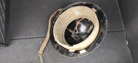

Корпус фары закончен
Все детали были оцинкованы, корпус покрыт порошковой краской. Параллельно был найден современный стекло тканевый кембрик с силиконовым покрытием (от матерчатого и пропитки его решил отказаться). В пр…

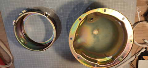

Обновляем корпус фары.
После мойки и детального осмотра корпуса фары стало понятно что просто поставить как есть означало бы то что со временем это опять пришлось бы снимать и реставрировать. На поверхности цинка ободка бы…

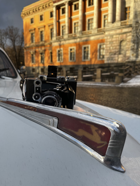

Питер красивый конечно
25 декабря катал молодоженов в Питере красота по стенам деды морозы ползают 😁

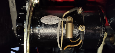

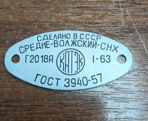

Шильда генератора от "Ретрошильдик"
Шильду заказал в "Ретрошильдик" кастомную, опираясь на имеющийся на сайте шаблон. В комплекте идут заклёпки для монтажа. Выполнена методом травления как и в оригинале. Срок изготовления 1 м…

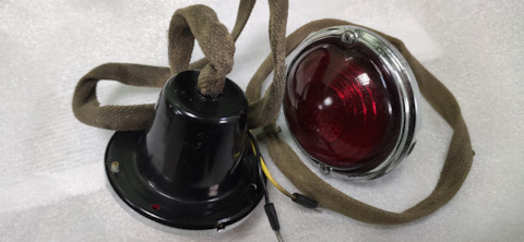

Покупка#30 Новые задние фонари ФП-10
Купил потому что ещё пока можно купить, завтра уже не найдем. Дорого? Да, дорого… Но не из кармана благо. Спасибо отцу, собрал много всего, было что продать для покупки.

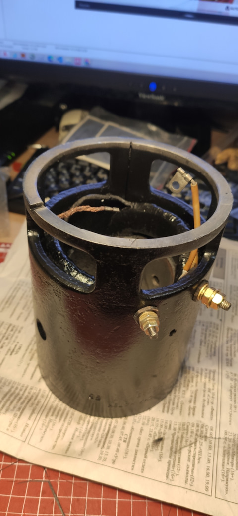

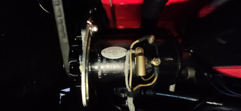

Генератор Г20. Финал.
Итог реставрации — финал ная сборка. Обошлось без почти приключений. Шкив я взял от Г130 под узкий ремень диаметром 80мм, проточил под 17ый ремень и уменьшил диаметр крыльчатки охлаждения под размер…
