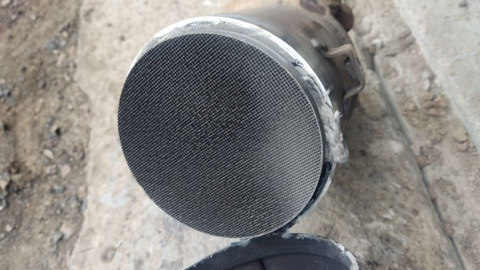

Катализатор
На 88000 вылезла ошибка Р0420, вырезал, с установкой пламегасителя и прошивкой ЕВРО 2. Вскрытие показало что в принципе катализатор целый но соты забило сажей. Может это совпадение, но до ошибки 5000…

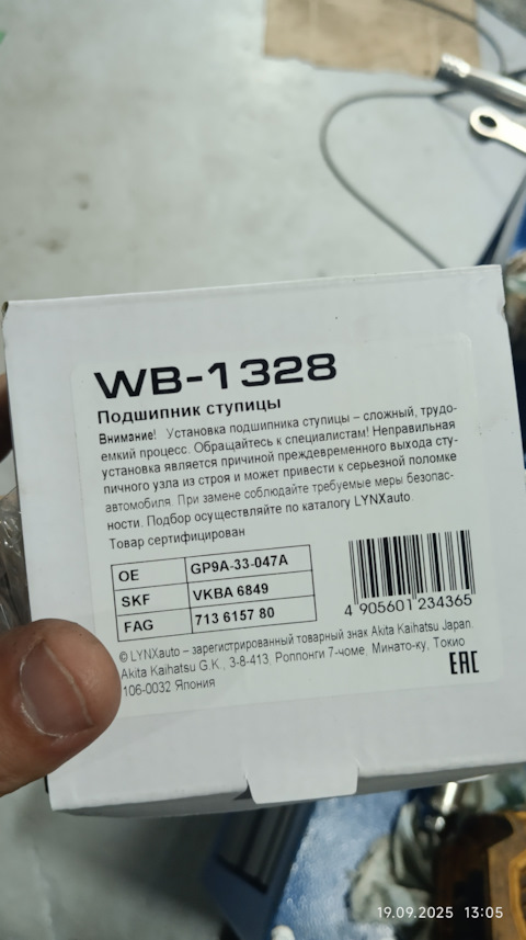

Ступичные покинули чат.
Сначала был шум, потом гул))) Пробовал качать колесо, бесполезно, поехал на СТО, на подъёмнике с фонендоскопом услышали правый. Поменял, через некоторое время гул начался, а был только шум, поменяли…

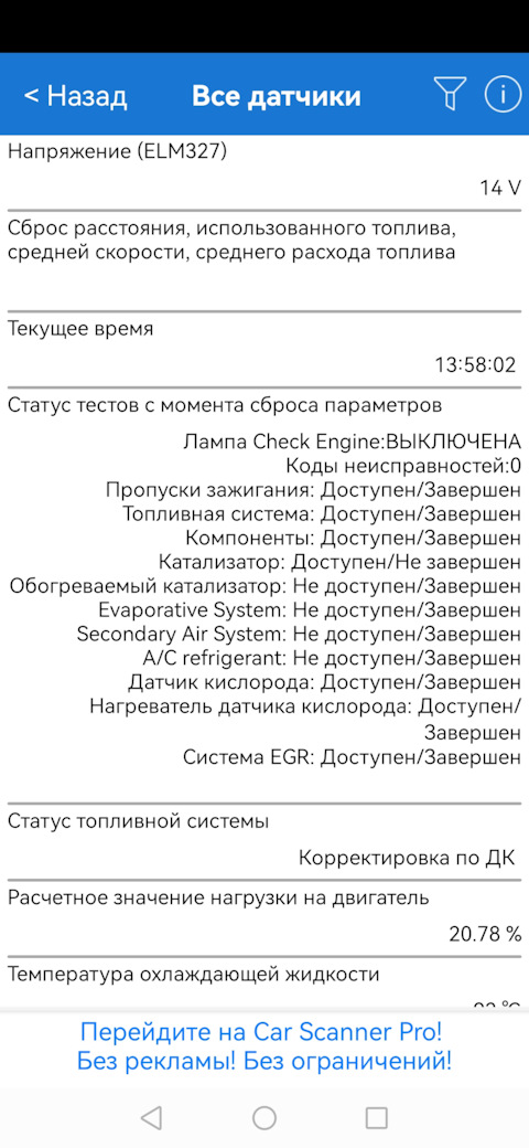

Ошибка Р0420
Ничего не предвещало и вдруг P0420(00) [0x042000] Слишком низкая производительность катализатора (bank 1) Статус: Подтвержденная, Тест провален с момента последнего сброса ошибок, Тест не завершен в…

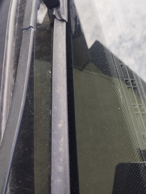

Неожиданное место прилета камня в лобовик
Неделю назад. Выходной день, вечер, брестская трасса и удар камня по лобовику. Осмотрел — вроде никаких следов. Уже не первый раз такое — оказалось что лобовое стекло весьма хорошо держит удары. Ране…
