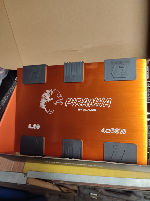

Установка усилителя DL Audio Piranha 4.60
По итогу, доволен проделанной работой музыка заиграла, намного интереснее, подключил только передние двери пока что, на задние проводов не хватило, дозаказал провода, скоро подключу задние.

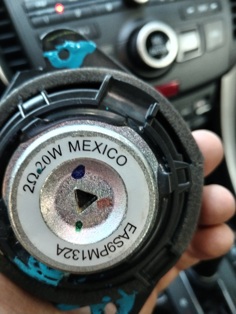

Центральный динамик
При установке андроид магнитолы обнаружил, что вместо центрального динамика стоит какая то левая пищалка. Точнее, она там просто лежала, ни к чему не прикрепленная. Тогда мне было не до этого, поэ…

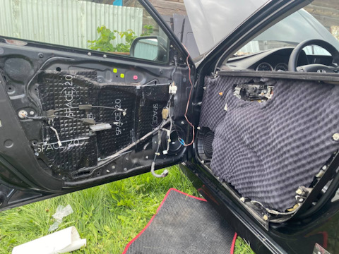

Автозвук или перебор?
Доброго времени суток автоценители! Давным давно мечтал о авто звуке, то денег не было, то машины под качественный дорогой звук. Вот когда это всё совпало и супруга одобрила мои хотелки, мы решили пр…
Вот в дверях когда старый пакет убирают (которое с завода типо шумка) остаются липкая суета, которую тебе я так понимаю не убрали (ну правильно её не комфортно удалять) они тебе вибру сверху приклеили, а вибра на ней не держится (как минимум не прокатывается нормально) смотря на это я бы им не отдал на ремонт. Может конечно фотки такие может и почистили. А если нет то лентяи за 100 к. Мелочь конечно ну за 100 к, там должно быть все чисто.
Стандартная ситуация для студий по шви. В боксе может и чисто, но работают по принципу "и так сойдёт". И то что они не убрали заводской клей от гидроизоляции — это меньшее из зол. Вибру на филенке, судя по фото, они вообще не прикатали…да и материал этот зелёный…странный выбор, когда в линейке шумофф есть прекрасный вариант для техотверстий — bass. Уж за 200к могли бы его наклеить.
Капец цены конечно. Который раз убеждаюсь, все ломят цены, поэтому делаю сам. Сам себе закатал, сам наклеил за динами аллюминевые уголки для доп.жосткости. Сам вместо вибры в техотверстия на спецболты закрепил листы из стеклоткани в 4 слоя, а потом заклеил виброй всю феленку, а не только отверстия. Сам прикрепил саб в коробе к задней полке (саб теперь играет в салон, а не в крышку багажника). Но конечно пое.ся знатно. Но эффект великолепен. И кстати вообще не понимаю, зачем вы пихаете дины в задние двери? Толку нет совсем, только каша сплошная.

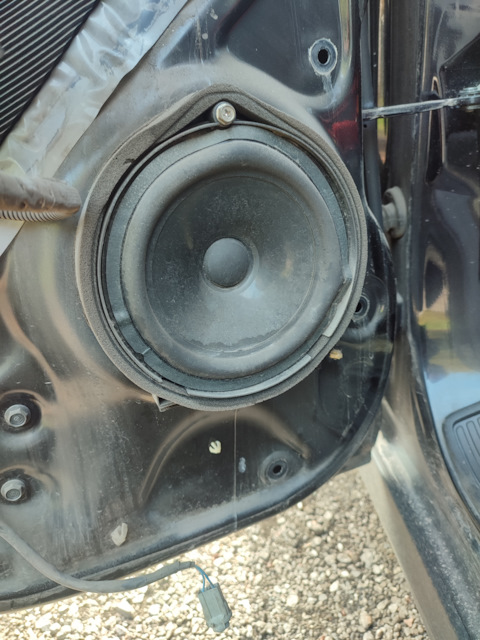

Замена передних динамиков
Послушал я мид басы от dl. В замен штату очень хорошие динамики. А вот настроить их для качественного звучания так и не получилось. Решил заменить их на компоненты. Хотел поставить best belans E Но п…

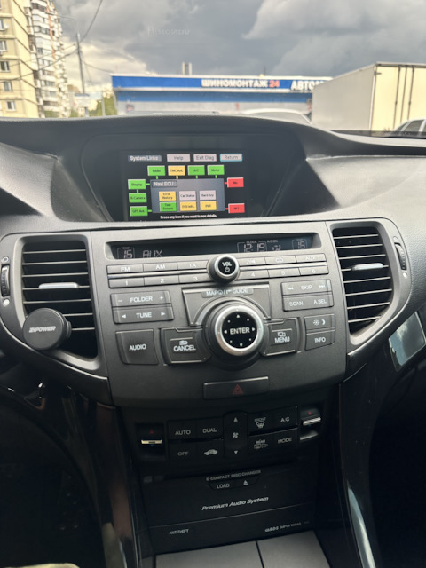

Ошибка в навигации
Подскажите пожалуйста, вот с этой ерундой что делать, типо старые данные пишет. И по блютусу, как он подключается, как его установить, и проводка вся подключена, я просто даже не знал то что это блют…

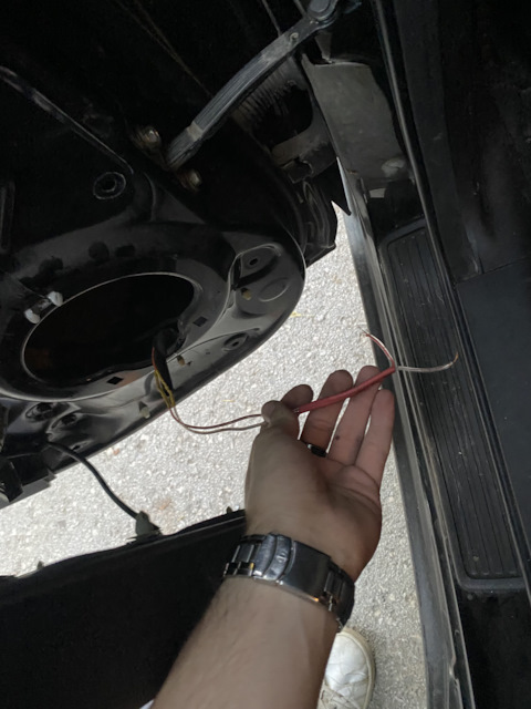

Не играет музыка
Здравствуйте! Сразу после покупки авто, возникла проблема с музыкой, не играют в задних дверях динамики, плюс центральный и саб, все как у всех. Перепаял я усилок, все нашли, сделали, но все равно не…
И так, опять та же проблема, только на этот раз отключаю этот же динамик и ничего не происходит, уже честно говоря руки опускаются, уже не знаю что и думать, может усилок морочит, а может что-то еще, может случайность, что заработало, но не знаю…
В одном из неработающих каналов КЗ. Не обязательно дело в динамике, возможно в проводке. Если коротыш "плавающий" — найти не просто. Бывает что стальная стружка примагничивается к корпусу динамика, рядом с клеммой подключения одного из проводов и замыкает его на землю. Но это только у динамиков со стальным каркасом, у штатных пластиковые (кроме саба). Один из вариантов — распиновать из разъема усилителя эти четыре канала и по одному подключать (пару дней ездить, тестировать). Ещё когда они отключены можно прозвонить. Между проводами одного канала сопротивление приблизительно 2 Ом (это у штатных динамиков, не штат может быть 4ом и центр вроде 4ом). И все эти провода относительно земли должны иметь бесконечное сопротивление.
спасибо, буду пробовать:)

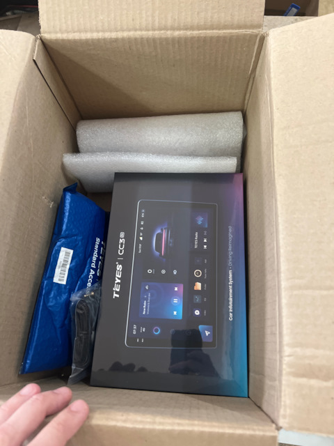

Teyes cc3 2k 6/128
Всем привет, в общем и целом заказал себе эту приблуду, на офф сайте загнули цену 44, фортануло зайти на али и увидеть акцию на это ГУ, не долго думая заказываю, пришла за 3 дня с нск с полным компле…

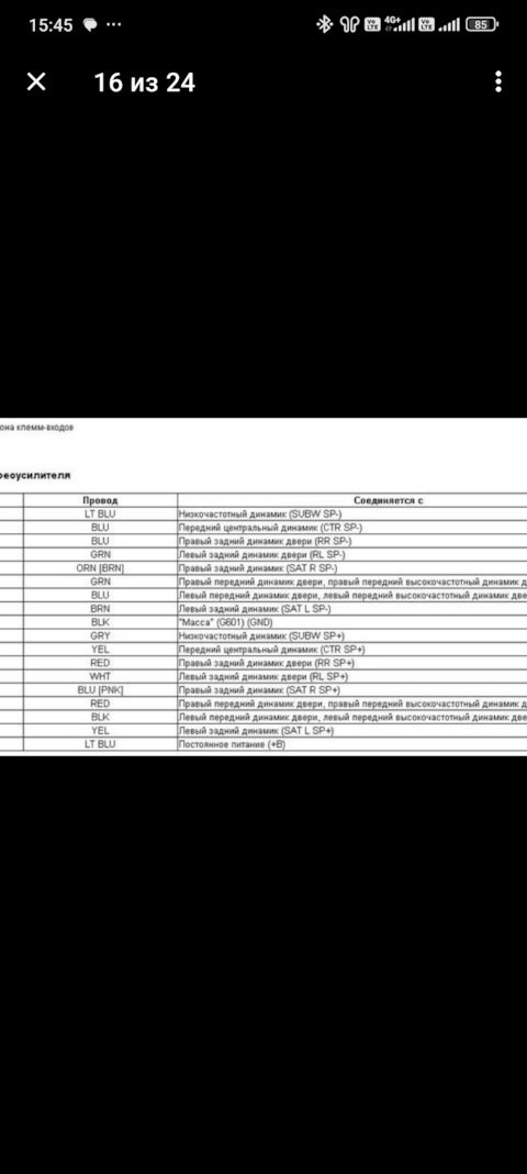

Пост помощи
Сегодня пытался поставить андроид, панель управления, чейнджер. Успеха не произошло Подключив все, просто не было звука Есть мысли, что штатная проводка с чейнджером не дружит почему-то. Но почему? М…
Да это у акуры с ELS такая распиновка. Можно было ещё и саб и центр обвести. Но у обычного премиума (и нашего, и евро) только передние два канала (23, 22 и 19,18) идут к усилителю. И ещё в 12-пин разъеме сигнал ELS data. Да я ошибся, совпадают с передними 2,0л, но это совсем другой сигнал, к динамикам его не подключить. Да и елс дата нет. В общем без штатного усилка подключение невозможно. Только если с усилителя мощности андроида подключится к динамикам, но тогда штат будет для красоты.
Музыка будет все равно будет играть, но громкость, тембр и все остальное регулироваться не будет. Да и динамики должны быть подключены к внешнему усилителю, а не к этим проводам от ГУ премиум. У 2,0 внутри ГУ усилитель мощности на 4-ре канала. В премиум ГУ усилителя нет, это все равно только подобие линейных выходов.
Есть и другой вариант. Немного колхоз, но единственная версия чтобы все функции от усилителя не потерять и чтоб HFT работал в полном объёме. В принципе я разобрал штатный и оставил только платину с разъёмами. Через 2 годе я всё-таки взял себе другой радио который ставится на верх.
