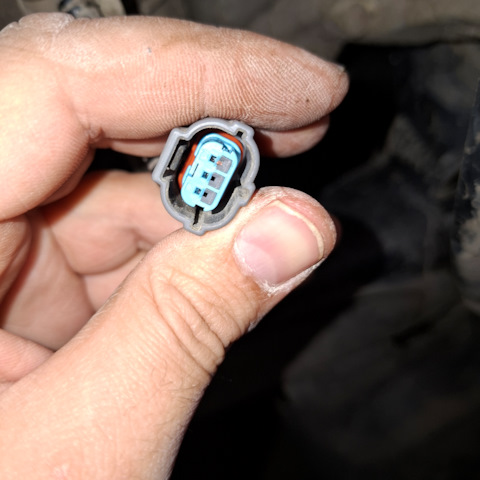

В общем тема не очень частая, но знакомая. Начал обращать внимание на то, что мне стали чаще моргать на дороге. Решил подключиться диагностикой и почитать ошибки. Увидел что есть ошибка по датчику по…

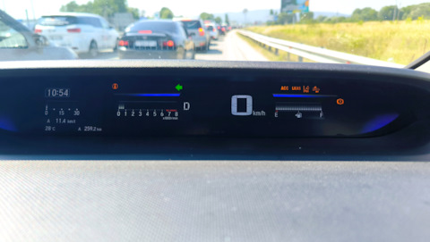

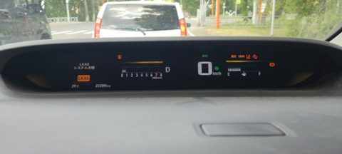

Всем привет. Что-то прям стэп раздражает. Пробег 128.000км. Примерно неделю назад загорелись ошибки по безопасности.
Не работает круиз, удержание в полосе, контроль столкновений. Машина как ехала…

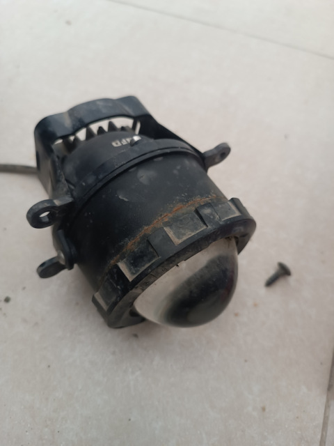

Еду как то поздно вечером, обратил внимание что фары как то низко светят, ниже чем было )))) подключился, ругается на оба датчика уровня света, (уровня пола, afs) кому как удобно так и называют )
Оши…

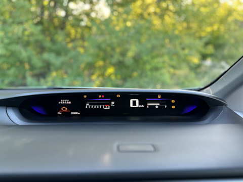

После заправки 95G загорелась гирлянда. Изменений в работе двигателя, динамики автомобиля нет. Сканер показывает ошибку 171 (бедная смесь).
Вот такая гирлянда сегодня выскочила, пока ездил по делам. Листая бортой компьютер, вижу и чек, и отключение других систем безопасности.
К сожалению, не обратил внимание, когда именно: то ли когда з…

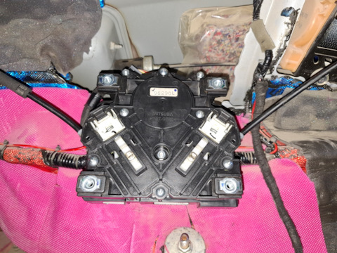

Начала заедать левая выдвижная дверь. Доконца не доходит при открывание раз обратно.
Опять на жимаю пошла открываться раз вста…

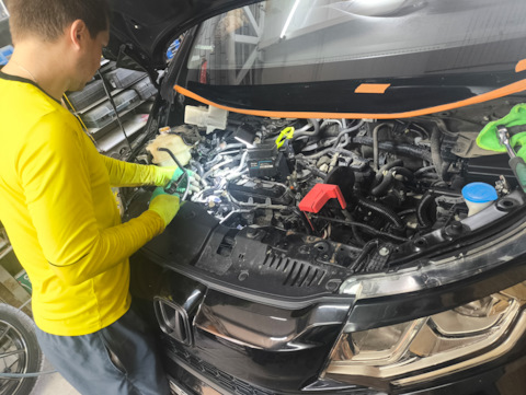

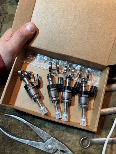

Всем доброго времени суток. Купил машину в марте из Японии. Спустя два месяца в один из дней при запуске машины на холодную увидел гирлянду из ошибок, подключил elm и понял, что пропуски в двух цилин…
