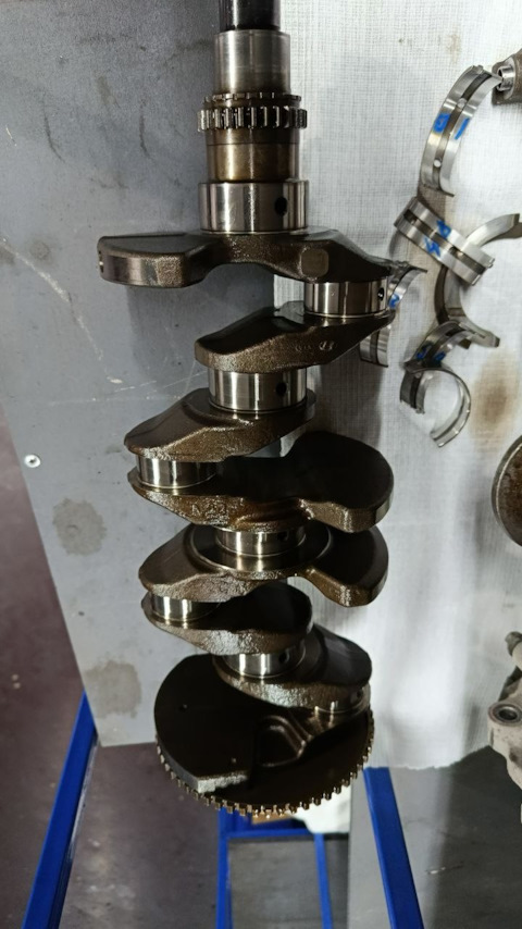

История одного двигателя: как безупречная ласточка решила устроить капитальный ремонт Привет всем, кто за рулем! Хочу поделиться историей, которая, увы, знакома многим автовладельцам. Речь пойдет о…
Корейцы не страдают перегревом, они боятся холода))) в южных странах / регионах нет проблем, а вот на севере как раз и прихватывает их, в основном стучать и начинают после морозов.) Масло форсунки не панацея, с ними так же задирает. Штатные прорези в шатунах тоже делают свое дело) У таксистов в основном большие пробеги и проблем особо нет, потому как двигатель не видит холодных пусков)
Херня) читайте мат часть. Я описал верхушку айсберга. Модернизация шатунов позволяет избегать голодания масляного на низких оборотах, форсунки на высоких. Проблема решена. В Москве зимы тёплые, сколько задраных моторлв, Краснодар, такая же беда. Не выдумывайте. В нск есть айка с пробегом 300+, пробег трасса. Сибирь — 25 -30 градусов. Все ок. Банально физика, на морозе поршень сжимается, юбка тоже, какие задиры, да холодный пуск это стресс огромный для движка, но через несколько секунд масло уже начинает поступать по каналам, и двигатель ещё холодный, а задирает именно когда двигатель горячий, юбка расширяется и делает свое дело на фоне масляного голодания и перегрева.

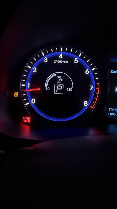

Доброго времени и снова зима и снова я с буруном вокруг машины, поменял я двигатель тысяч 5км назад вчера заметил такую странность на улице мороз минус 5 а вентилятор на 1 скорости молотит и молотит…

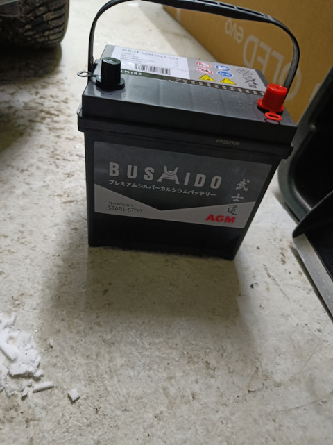

Внезапно села батарейка: замена

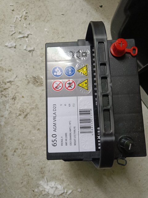

Морозов ещё небылг, стояла машина в хорошем гараже недели две без дела. Пошел за ней — не заводится, не видит ключ, лампочки тускло мигнуди и до свиданья. Ставлю на зарядку и возвращаюсь на следующий…

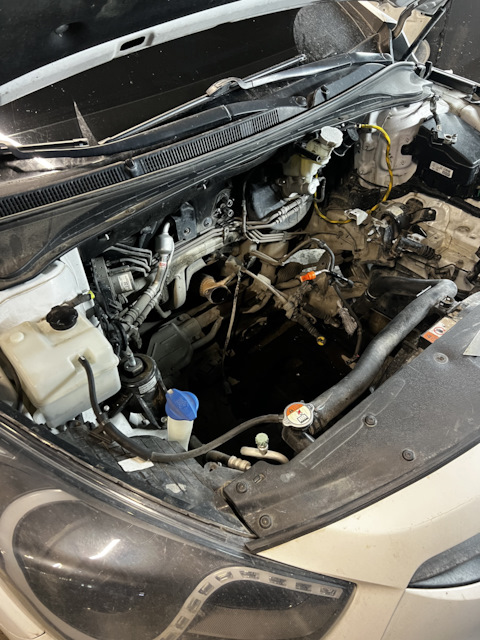

Еще не успел решить первую проблему, образовалась вторая и более серьезная. Ездил 20-30 минут, температура в норме на бортовике, нижний патрубок холодный, вентилятор не включался, печка теплым дует в…

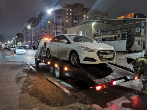

Не запускается. #Hyundai_i40
Всем привет. Ситуация следующая, утром поехал по делам, все было хорошо, машина прогрета, приехал в учреждение, после возвращения в машину пытаюсь запустить а она запускается и сразу глохнет. Тыркал…

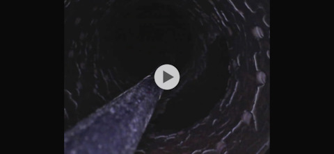

Будте осторожны при чистки воздуховодов

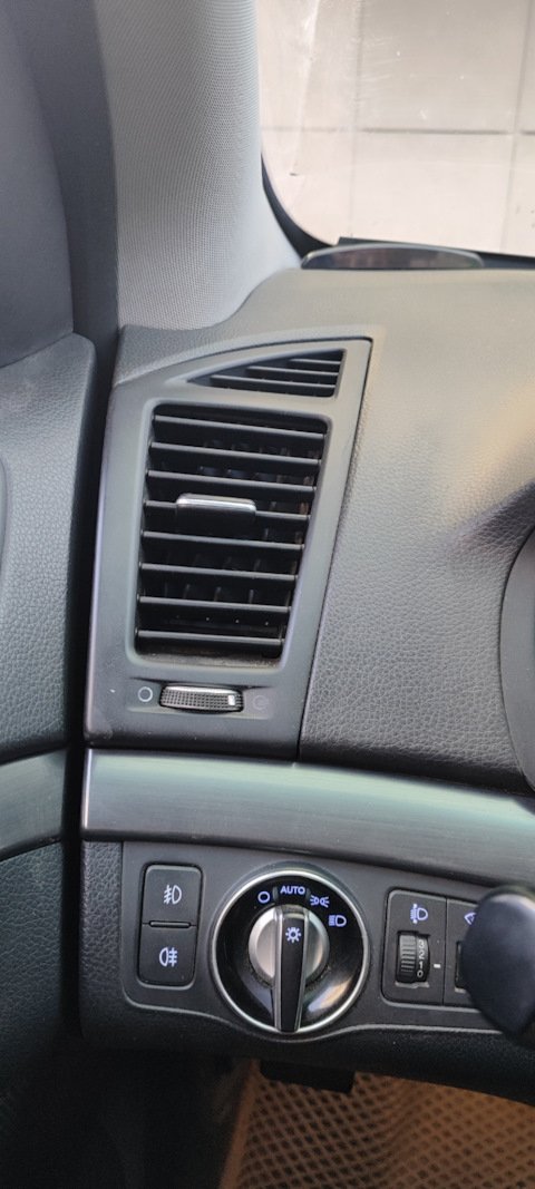

Решил почистить пеной воздуховоды. (Был запах пыли при работе печки) Приобрёл на озоне спец пену. Все сделал по инструкции, заполнил пеной все воздуховоды, подождал 15 мин и включил печку. Всё помогл…
