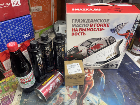

Замена масла на ВМП 0w40 Modern (PAO Ester VHVI AN Moly) после Shell (GTL) + пробка радиатора с термометром
Каждые 8-10к км по регламенту меняю моторное масло на всесезонное вязкости 0w40 для суровых тяжелых климатических условий эксплуатации Самый важный параметр у нас это : Температура замерзания -50. На…

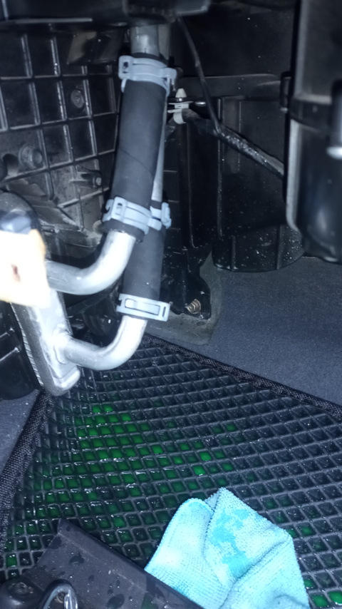

Хелп блин

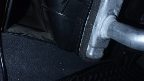

Народ, всем привет! Вопрос по печке. В прошлой записи писал про замену шлангов на радиаторе печки, так вот, после их замены и добавления антифриза печка толком не греет. Также был заменён салонный фи…
Такая же фигня была с патрубками, стояли как у тебя черные, дубовые. Радиатор заходил не полностью, со стороны пассажира дула теплым, со стороны водителя холодным или еле теплым(при уличной -5). Поменял патрубки на вазовские, они гибкие, радиатор полностью зашел. Обклеил радиатор по периметру и вокруг на торцах псулом и в машине теперь тепло
Всем спасибо! Проблема была в том, что радиатор был вставлен не до конца. Спасибо за помощь 🤝
Пожалуй напишу, вдруг кому-то пригодиться) ставил себе на Элю китайский радиатор печки естественно без снятия торпеды, а с помощью болгарки)) и только при демантаже увидел что новый радиатор меньше как по ширине, так и по длине. Думаю надо ставить тк ждать что-то ближе к оригиналу было долго. Поставил и столкнулся с такой же проблемой, дует еле еле теплым. Проблемы решил легко. Взял сантиметровую шумоизоляцию( мягкую, обычно используют для шумоизоляции дверных карт) и проклеил все щели между самим радиатором и корпусом. Печка- Ташкент. Всем добра. Цена вопроса:300-500 рублей.

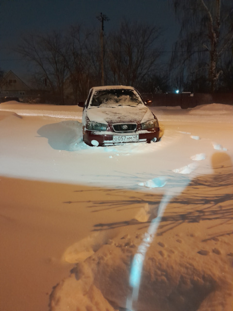

Всем трям! 🖖 Зима, как выдалась, взяла своë в этом году, морозы ниже -40°, наледи, ветра и прочие прелести… 🥶 В начале зимы, из-за холодов моя Элка пару раз заводилась с толкача, ибо 9летний аккум…

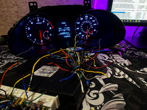

B-can шина hyundai kia
Пост для нуждающихся, случайно искавших информацию (коим являлся когда-то и я). Оставляю этот хоть и небольшой, но вклад в развитие данной тематики. Берем CAN-снифер, собранный на ESP32, BCM от како…

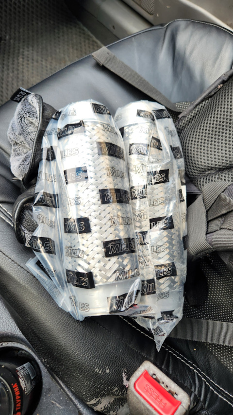

Замена гофры глушителя (компенсатор выхлопа)

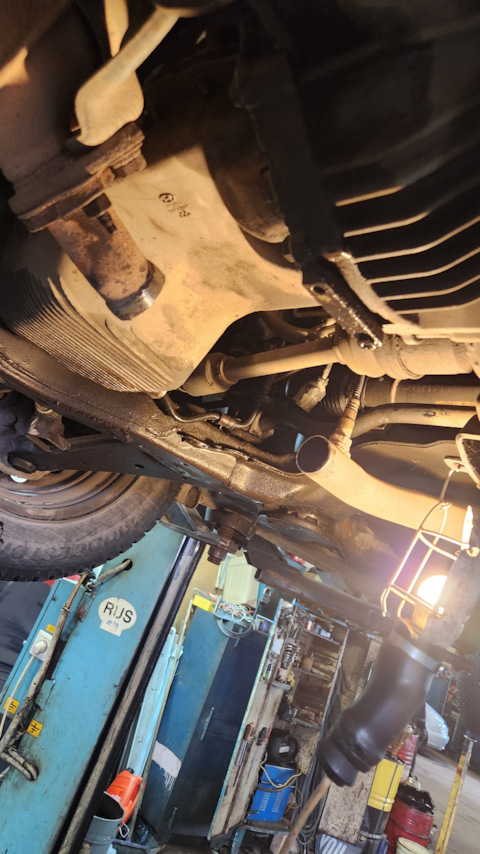

Машина после стоянки в гараже длительностью 1год стала рычать на меня. Звук стал громче и спортивнее(типо). Сначала меня это забавляло, но спустя определенное время я от этого звука устал или звук ст…

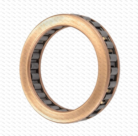

Доброго времени суток, товарищи! Некоторое время назад я писал о проблеме в работе АКПП на своём авто: https://www.drive2.ru/l/721770011080799734/ О том, что там было, я расскажу вкратце: машина не е…
