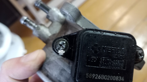

ДПДЗ и ЁКЛМН

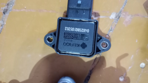

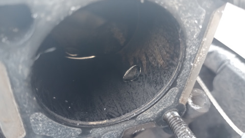

Всем привет! Наконец то свершилось и я заменил ДПДЗ попутно ещё раз отскоблив дроссель. Фотки по порядку я так и не научился здесь вставлять, поэтому всё будет в куче. Откручивал старый датчик с помо…

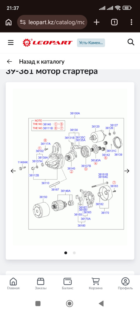

Стартер
Всем привет, подскажите что обычно в стартере ломается?В родном только щетки менял года три назад, хочу сделать ревизию ему, что закупить?Пока его не снимали, ещё крутит, но думаю не долго осталось

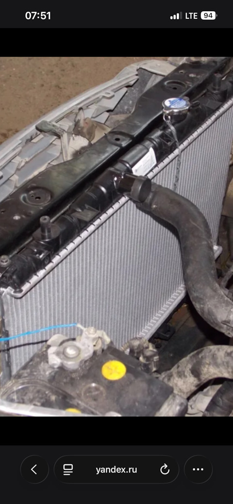

Хелп блин

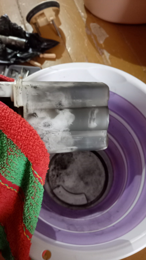

Народ, всем привет! Вопрос по печке. В прошлой записи писал про замену шлангов на радиаторе печки, так вот, после их замены и добавления антифриза печка толком не греет. Также был заменён салонный фи…
Такая же фигня была с патрубками, стояли как у тебя черные, дубовые. Радиатор заходил не полностью, со стороны пассажира дула теплым, со стороны водителя холодным или еле теплым(при уличной -5). Поменял патрубки на вазовские, они гибкие, радиатор полностью зашел. Обклеил радиатор по периметру и вокруг на торцах псулом и в машине теперь тепло
Всем спасибо! Проблема была в том, что радиатор был вставлен не до конца. Спасибо за помощь 🤝
Пожалуй напишу, вдруг кому-то пригодиться) ставил себе на Элю китайский радиатор печки естественно без снятия торпеды, а с помощью болгарки)) и только при демантаже увидел что новый радиатор меньше как по ширине, так и по длине. Думаю надо ставить тк ждать что-то ближе к оригиналу было долго. Поставил и столкнулся с такой же проблемой, дует еле еле теплым. Проблемы решил легко. Взял сантиметровую шумоизоляцию( мягкую, обычно используют для шумоизоляции дверных карт) и проклеил все щели между самим радиатором и корпусом. Печка- Ташкент. Всем добра. Цена вопроса:300-500 рублей.

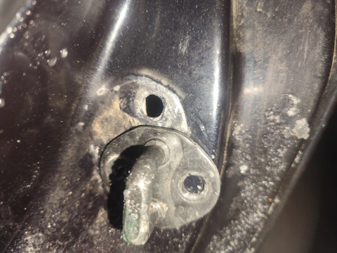

Всем здрасььь! Не буду ходить кругами, а сразу опишу степень головной боли. Итак, решил я, значит, заняться работой дверей в машине и начал с самого простого — ревизии скоб. Три отвернулись нормально…
