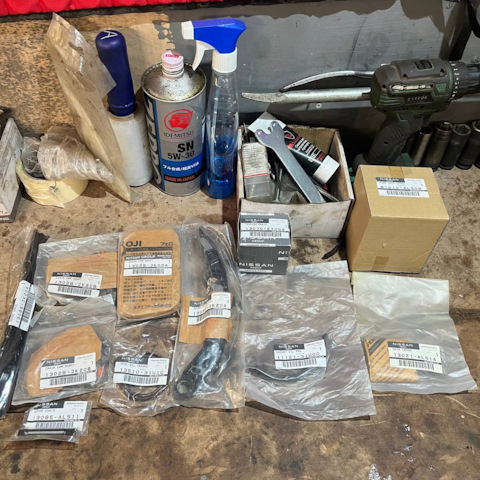

Запах в салоне масла горелого, замена прокладок клапанных крыжек проверка уплотнителей свечных колодцев .Отдал в сервис автомобиль на замену прокладок заказал ориг прокладки, на всякий случай заказал…
