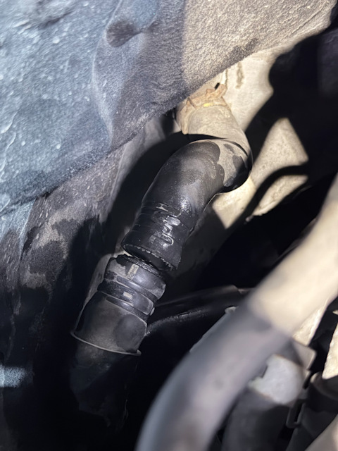

Увидел, что на одном из больных мест на данном авто, а именно фланце соединительном на печку, появилось зеленое запотевание…
Решил я посветить фонариком и приподнять шланги по ближе — итог на фото…

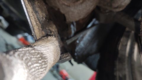

На просторах WB наткнулся на ремкомплект двух дверей за 600 рублей, ну и решил попробовать…
Снимаем обшивку и динамик с двери(задней)
Открутиваем два болта на самой двери и один к стойке и огранич…
Если шток без задиров, то хватит на долго, я на фх два года назад менял на всех 4 дверях, пока все двери держаться

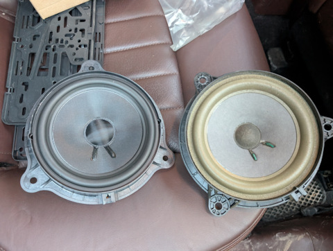

Хрипел динамик в двери пассажира, заменил на Bose от рено аркана, встало практически болтон, только фишку на динамике чуть подрезать пришлось.
При покупке надо обращать внимание на сопротивление — ну…

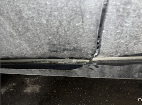

Помимо мокрого пола после зимы обратил внимание и на нижний молдинг пассажирской двери, который начал отходить по краям с двух сторон.
И по весне когда я залез под него, увидел отлипший двухсторон…

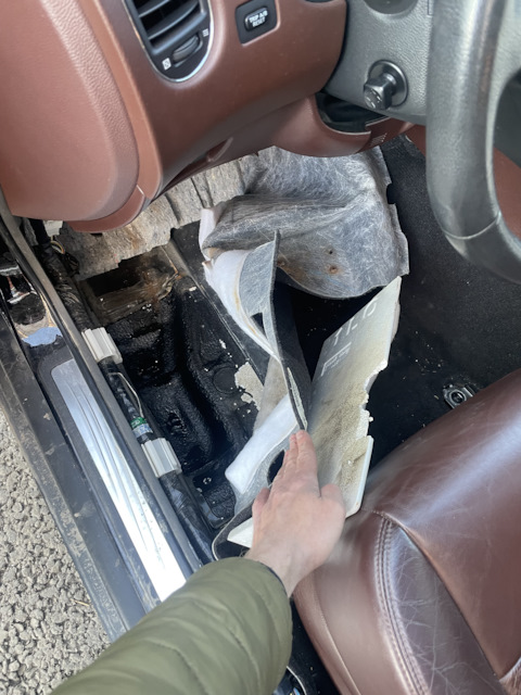

Не обошла меня стороной финикоболезнь.
Прошлую зиму продержалась без воды, этой зимой потекла.
Тк полы были сырые с двух сторон — диагноз сразу был поставлен лично, но лезть решил только по теплу.…

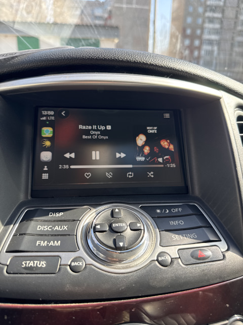

Использовал пару дней магнитолу, понял, что не хватает сенсорного экрана.
Крутить неудобно и не совсем безопасно, так как можно секунд 7 крутить, пока докрутишь до нужной иконки или кнопки.
Решено за…
Короче пришел набор для карплей, все собрал, включил.
Сначала панель загорелась как новогодняя елка.
Потом остались гореть TPMS и ключ.
Печка сама что-то куда-то дует, монитор молчит, мультимедиа мол…

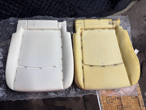

В чате скинули ссылку на подушку водительского сиденья за 10 тысяч.
Я, естественно, не стал проходить мимо и купил ее пока она была в наличии.
И на праздниках приехал к Саше для ее замены.
Предварит…

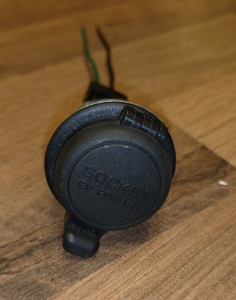

Infiniti ex35 08 года производитель обделил розеткой в багажнике 😬😬😬 Причем на самой панеле явно отмечено место ее установки! Жмоты! И судя по чату в телеге на последующих годах она ставилась!
Реш…

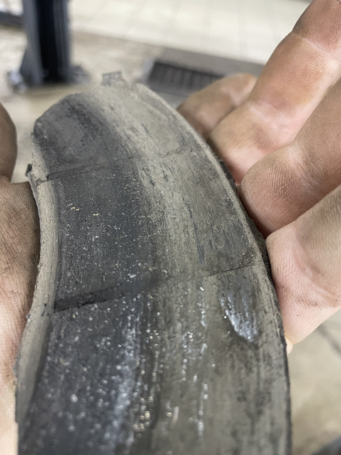

Появился скрип при торможении, за неделю до этого было пару экстренных торможений на трассе с большой скорости и даже есть фото😀
Ну так как я уже знаком с данным скрипом, первым делом вскрываем к…

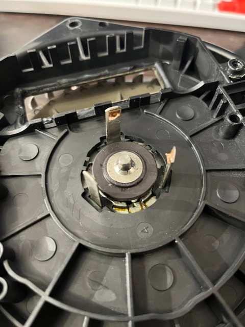

В январе 2025 года, ранним утром, я заметил, что моторчик стал работать очень шумно подшипники явно износились. На Дроме нашёл новые моторчики от фирм SAT и NARICHIN, цена была примерно 6-7 тысяч руб…

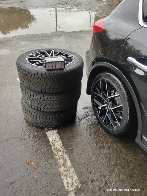

Замену и переход с летней на зимнюю резину обычно провожу сам,
чтобы проверить состояние тормозных дисков и колодок, а также визуальную ревизию.
В этом году так…

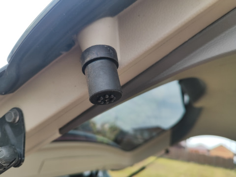

1. купил и установил значок на декоративную крышку двигателя.
2. установил отбойники багажника, один нормально, а вот второй отломался болт, надо высверливать.

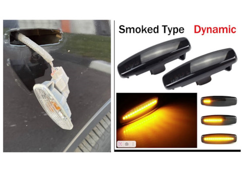

Знаменитые поворотники черные лед на Али — 580,00 руб.
пролежали год в барда…

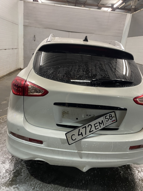

Заехал на мойку после замены жидкости ГУР смыть налет с кузова — смыл крепление номера

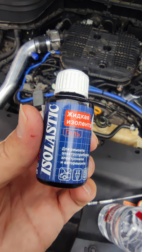

Во время очередного газового ТО со снятием левого впускного пайпа и заменой фильтра под ним обнаружил повреждение изоляции на проводке МАФа.
Такое положение дел может привести к плачевным последст…

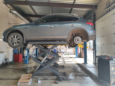

Всем привет, сегодня был день, который начинался как простая и рутинная замена тормозных дисков, но закончился целой историей с сюрпризами, размышлениями и, конечно, решёнными проблемами.
Изначально…
