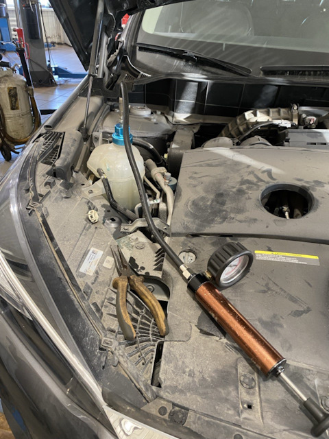

#008 Заправка кондиционера
Следующий день, следующий пост. Заехал на заправку кондиционера. Не знаю, когда на этом автомобиле производилась заправка, поэтому для собственного спокойствия решил обновить. При проверке оказалось,…

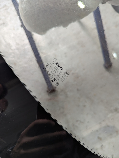

#007 Замена лобового aka ветрового стекла
Почти 109.000 прожило оригинальное стекло. Сразу оговорюсь: я не приверженец подхода «ездить до последнего и гордиться, что стекло оригинал». Считаю, что это расходник как и многое другое в автомобил…
Обрадовался такой низкой цене, но почитал каменты и понял, что стекло без проекции. У себя на пятый год эксплуатации поймал скол в городском цикле, пытался заклеить, в итоге один луч дважды засверливали, но так и не остановили, вытянулся на 3-4 см после каждой сверловки, денег не взяли за такой ремонт, отправили ждать когда луч уйдет в трещину до противоположной стороны. Катаюсь с ним уже год почти после ремонта, пережил зиму, а луч так и не двигается. Между тем, имея описанный пескоструй и затертости от дворников, думаю о замене. Приценивался с оригиналом, выходило от 200к+, а тут 25… продолжаю думать
Да, проекции у меня нет и потому сильно дешевле вышло)))) Но я не смог больше ездить с пескоструем, заменил
Я кстати на BMW X1 пытался заделывать трещину — не понравился результат. Для себя понял что теперь будет только замена стекла на новое) Но желательно конечно без замены обойтись 😵‍💫
