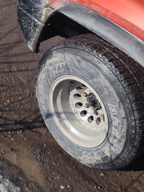

Вопрос к знатокам. Почему раздатка отключается сама ?
Кто знает почему при включении режима 4H, через пару минут в грязи рычаг понемногу сам отходит назад в режим 2h соответственно индикатор на приборке гаснет, передний мост отключается . При включении…

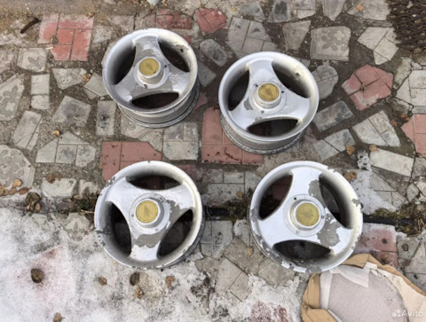

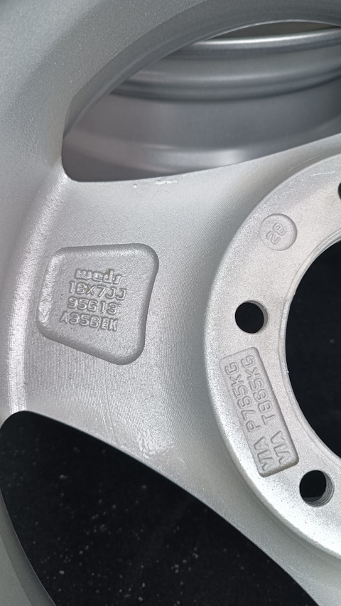

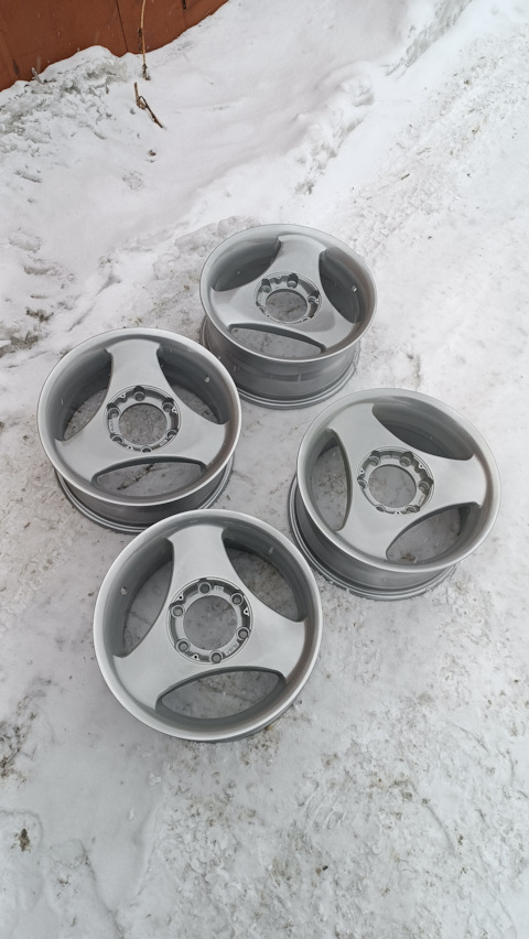

Диски на лето
Прикупил диски на лето. Изначально вид был уж очень страшный. Все облезшие, но ровные. Вид дисков очень понравился. А это уже после покраски. На днях обую в резину и будут ждать устоявшейся весны.

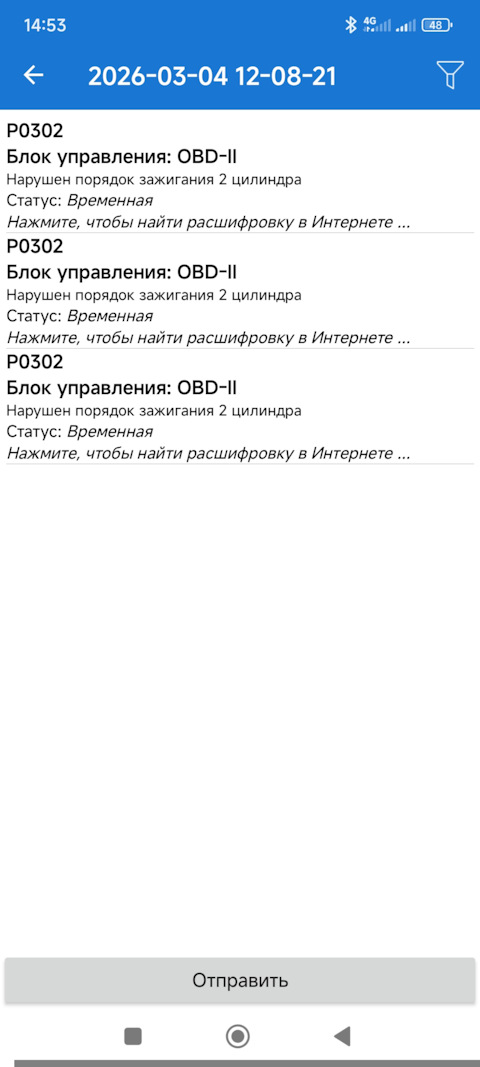

Шараш-монтаж ремонт катушки зажигания
Еду спокойно по трассе и тут "Джеки Чан" начинает беспорядочно моргать. Ладно бы загорелся, а то моргает и тяга начала пропадать рывками. Открываю Car Scanner, он говорит, что пропуски идут…

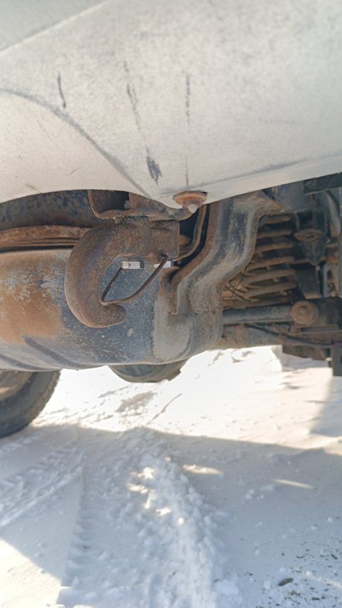

Буксировочный крюк #2
В предыдущем посте меня шапками заказали за мою самоделку 😆 https://www.drive2.ru/l/726686202446501285/ Ну вот, исправился. Теперь у меня буксировочный крюк здорового человека. Спасибо andreysut…

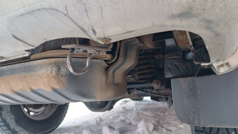

Буксировочный крюк
Задался вопросом — а если кого-то тащить, зацепиться то нечем. Когда-то на автомобиле был фаркоп. Так вот его сняли, а на место крюк не поставили. Сделаем свой, индивидуальный. Потребуется пластина м…

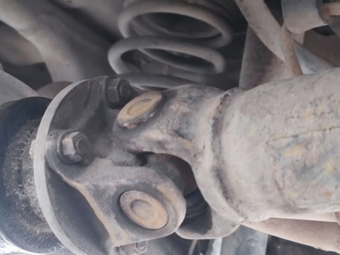

Замена крестовины (нужна помощь)
Поменял крестовину заднего моста, так как она уже люфтила сильно. Через пару недель почувствовал сильную вибрацию в салоне, глянув на кардан заметил что одна пробка потеряла стопорное кольцо и вышла…
На киа спортейдж 1 тоже два раза такое было. Тут много причин. Первое хирургическая чистота. Потом после того как кардан собран, полукольца вроде как сели, надо простучать все четыре подшипника и убедиться что кольца сели, если одно из них не село, то крестовина "утопиться" в вилке. Бывают что сами полукольца имеют скругленную поверхность и подшипники выдавливают эти полукольца и получается что полукольцо слетает с посади. Но и с ударами тоже надо быть аккурвтнее и от сильного удара стопорное полукольцо может сдеформироваться и стать уже другим в диаметре, что тоже способствует самовыскакиванию… Ну и ещё более экзотический момент это деформация самой вилки, при монтаже всё таки можно ее тоже замять и она уже будет уже и не даст стопорным полукольцам сесть на свои места… Система конечно интересная когда стопорные полукольца сидят внутри крестовины, но блин когда вот они наруже, мне кажется это надежнее…
Вот тут то наверное и собака порылась)) Любой ремонт нужно производить в чистоте. Это и культура производства и эстетика и продление службы всех деталей, узлов и агрегатов.
Перво на перво, прежде чем снимать, надо было пометить…
