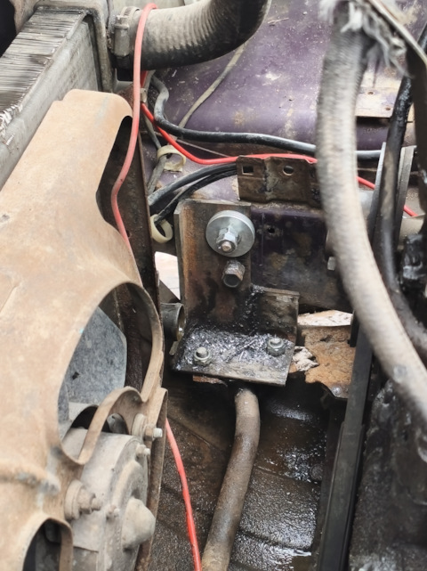

Решил перенести генератор, а он будет упираться скорее всего в аккумулятор :( и плюс ходы двигателя на подушках . В поворотники воткнул ДХО
