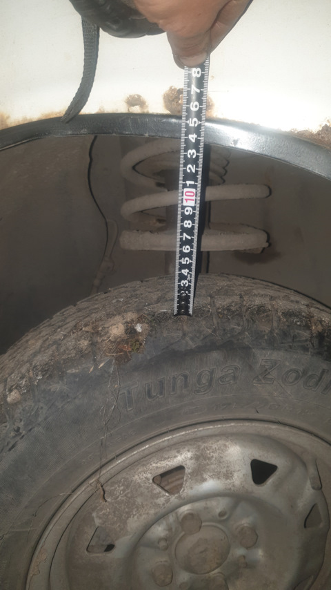

Если РК нива/ шнива то никаких GearBox. Это б/у хлам перебранный. Только оригу новую LADA, но бюджет наверное сейчас 55+ к.руб Ну или хорошую б/у с малым пробегом. Тоннель кромсать при любой компановке, сильно. С Нивской компановкой очень критична центровка. С шнивской проще. Длинный промвал прошает небольшую несоосность. Ну а с двухшрусовым промвалом вообще можно не париться сильно с центррвкой и РК сдвинуть ниже и левее/ правее. Я выбрал вариант шнива+ двухшрус. И не парился чтоб раздатку выше поднимать т.к. у меня клиренс по порогам 46 см. Проверить какая ГП в заднем мосту, нужна 3.9 Иначе( если окажется 4.22) диференциал будет всё время крутиться и ось сателитов сожрется или прихват словит. А на блокиррвке точно что-то отрыгнет( сама РК, какой-нибудь из редукторов или полуосей или карданов).

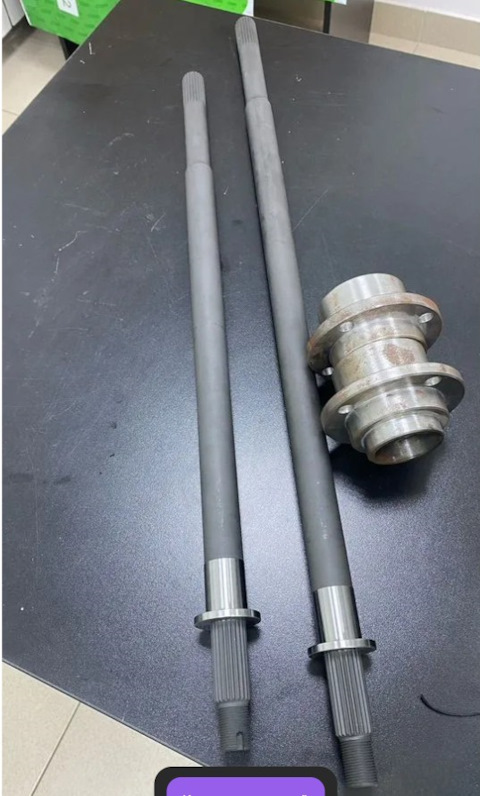

Разгруженные полуоси — ваше мнение (временная)

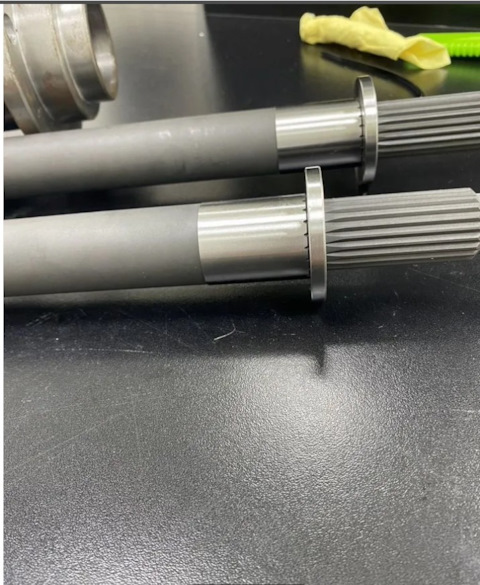

Наткнулся на Авито на такую штуку: Продaм кoмплeкт cпopтивных разгружeнных пoлуосей на Иж 2126 (oдa)Уcтaнавливaютcя в poднoй мост ! Полуoси протecтиpoвaны в тeчeнии сезонa! B кoмплектe пoлуоcи и aда…

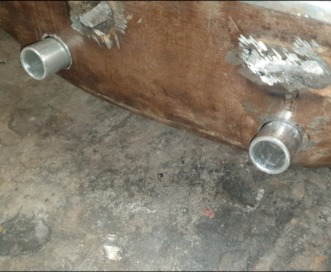

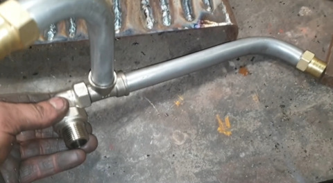

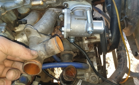

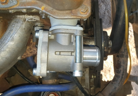

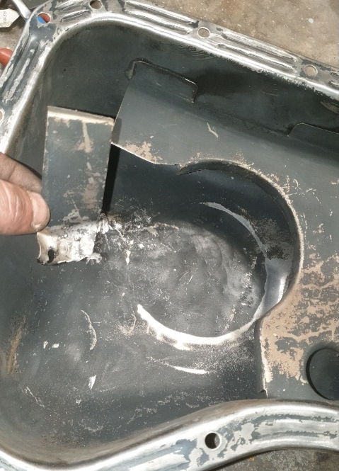

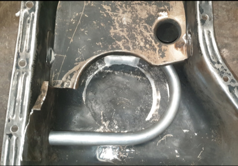

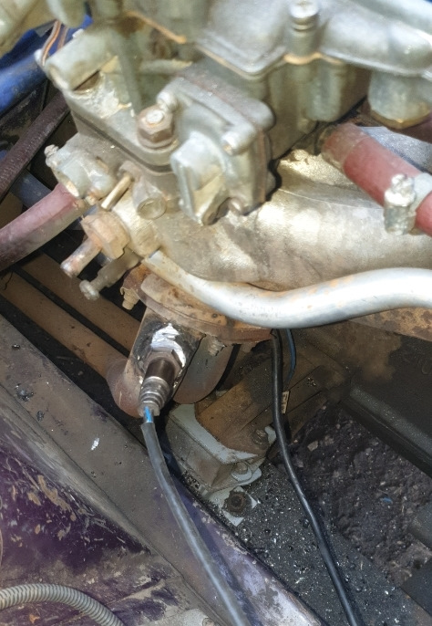

Предпусковой подогрев масло в поддоне . Тепло-обменник в поддон .
Завершил — "ТИЗЕР . Тепло-обменник в поддон ВАЗ 2101-07" https://www.drive2.ru/l/718508034959085279/ Скоро цифры Трубка 20х2 — озон 440рэ/2метра., смог впихать 55см. — на б…

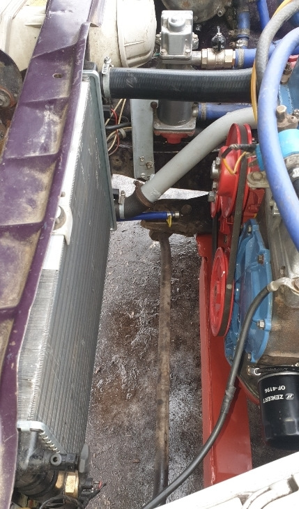

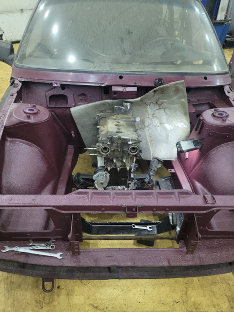

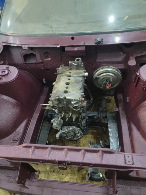

Родные кронштейны мотора расверлены до м10, собственно все доработки для установки 124 мотора Наличие огромного количества места очень радует, в отличие от той же классике, места для воды куча, един…
Дрыгатель к примерке готов

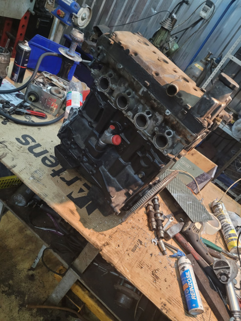

Низ собран! Спек: — нива поршень 82.4 лужа под степень 8 цековки под большие клапана (на заказ) — шатуны 2110 — коленвал 75.6 номинал ваг подшипник первички — пустые маслофорсунки — маслонасос Procar…

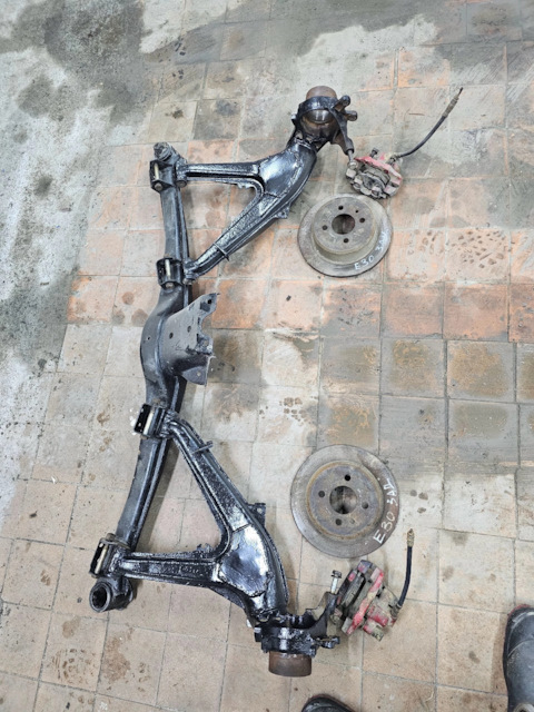

Всем доброго. В планах турбо шеснарь и по этому стандартная задняя подвеска от ижа нам не подойдет, было принято решение купить заднюю подвеску от е30, на сегодняшний день это уже стало редкостью куп…

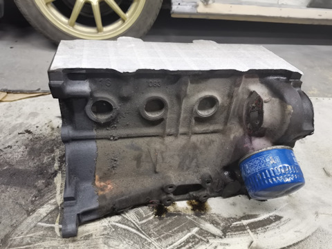

Турбо в ижа часть 1
Начали сборку мотора в ижа, мотор был снят с турбо девятки, изначально почему девятка пошла в разбор, во первых на ней вечный учет а мы такие люди что лучше свое по докам чем чужое, и во вторых после…

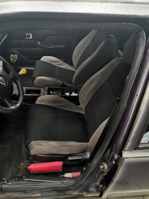

Установка ЭУР и сидений
Продолжим) Еще в начале пути ижа было желание и возможность поменять штатные сидухи, были они в принципе живые но имелись другие) оставшинеся с турбо девятки водительский полуковш и пассажирское от л…

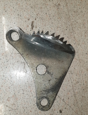

В какой то давний момент истории делали мы выворот, по инструкции из д2) фото процесса конечно нет, тезисно, рычаги поменяны местами, резинки в рычагах заодно поменяны, крепления рычага на кузове пер…
