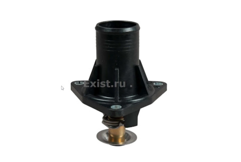

Замена термостата
В виду того, что от работы до дома путь составляет около 12км я даже не замечал, что авто долго прогревается. Первый симптом я словил при первых заморозках в октябре, когда по трассе шагая 150-160 те…

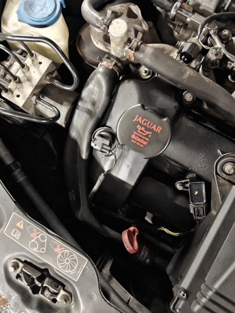

Проблема с движком троит и плавают обороты
Доброго времени суток посетители сайта. Создал профиль с надеждой найти помощь здесь. Езжу на Jagur x type 2, 5 AKПП 2003 моя первая машина. Машина начала троить что на холодную что на прогретую поме…
Разобрался?
Доброго времени суток.Нет пока не доходят руки по мелочи попробовал почитал в инете написали многие:почистил датчик коленвала и хотел распредвала тоже почистить но там болт стерся и не открутился пока не лезу как врем я будет тоже почищу. Планирую разобрать коллектор по новой и проверить проводку катушек и поменять прокладки коллектора(но не знаю какие взять дорого просто у нас за них просят денег нет ищу аналоги), думаю что походу буду менять датчик детонации, пока как то так
Доброго времени суток водители машины Jaguar пришел с хорошей новостью проблема относительно решилась. Чек не пропал но теперь машина работает ровно. Проблема была до смешного простая сломалась крепление фишки катушки и 6 цилиндр показывал ошибку и она отсоединилась поставил на место и все встало в норму. Но все же диагностика показывает ошибку P0333 датчик детонации ( скидывал фото ниже) а так мотор работает относительно ровно спасибо все кто подсказал разные решения проблемы 🤝(сори что долго не писал ответ все руки не доходили) P.S. Есть еще проблема но скорее всего открою для нее новый вопрос🥲😅

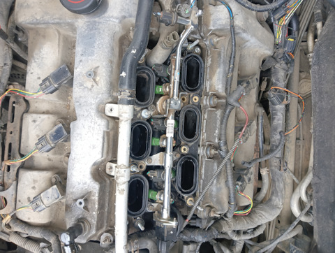

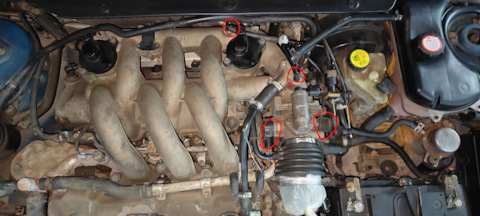

Накурил Ягуара
И так, в поисках подсоса воздуха, все таки пришлось накурить мотор, правда нормально сделать это получилось только с третьего раза. Ничего уникального или нового не обнаружилось, все как у всех.…

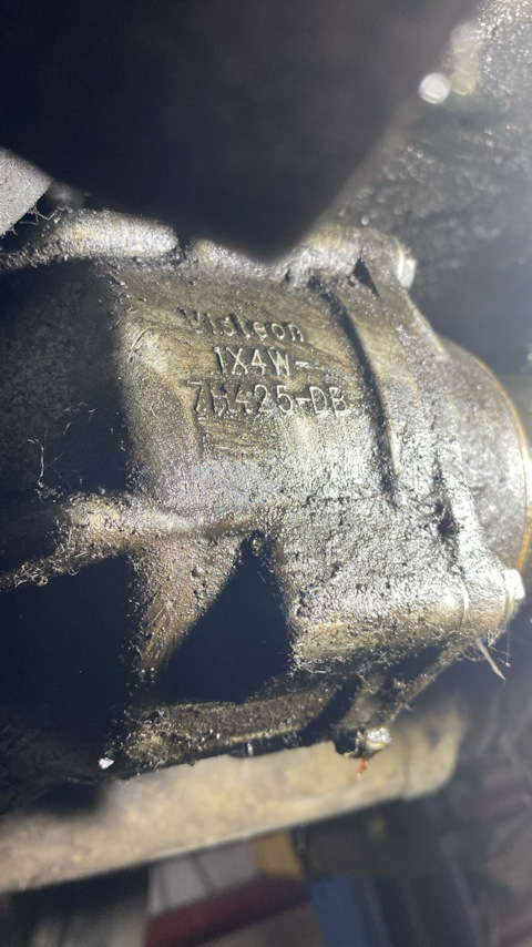

Ищу раздатку
Ищу раздатку . Где же ты Где, раздаточка моя …

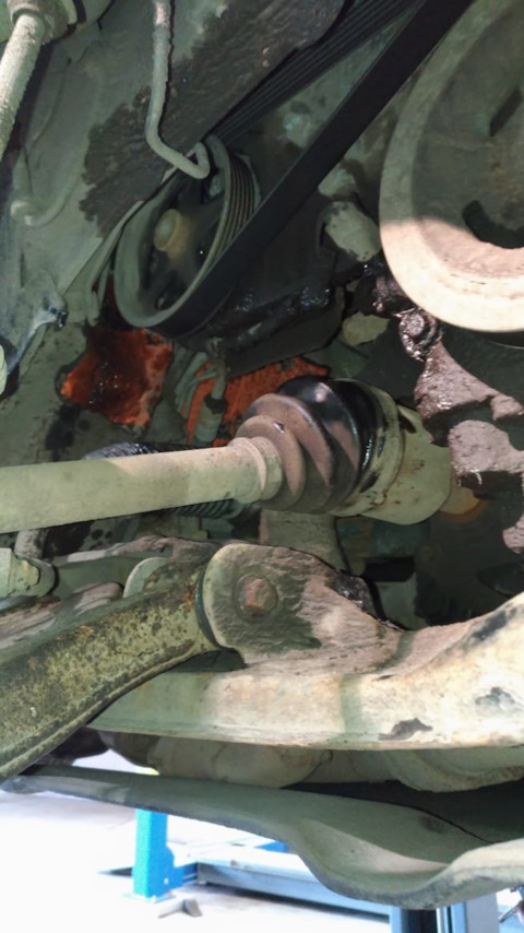

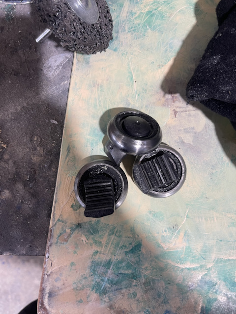

Замена трипоида и пыльника правого внутреннего шруса Gaguar X-Type
Началось с того что на лежачем полицейском, на скорости 5 км/ч услышал хруст и автомобиль перестал ехать, вывернул руль вправо и увидел что внутренний шрус вращается а привод стоит на месте. Оттащили…

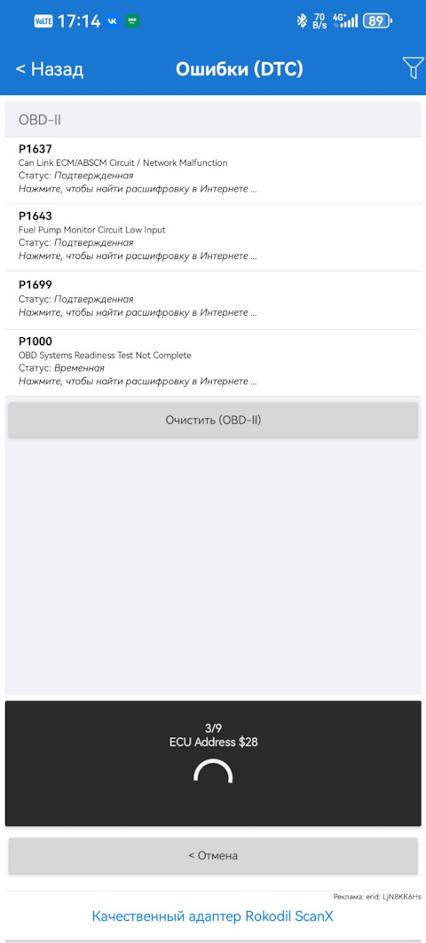

P1637 p1643 p1699
Приехал в магазин, заглушил. Далее пришел, поворачиваю ключ, тишина. Поменял акб(старый выкипал). Ошибки говорили о пропаже связи can между блоками двигателя, АБС, акпп и климата. Все блоки были в со…
