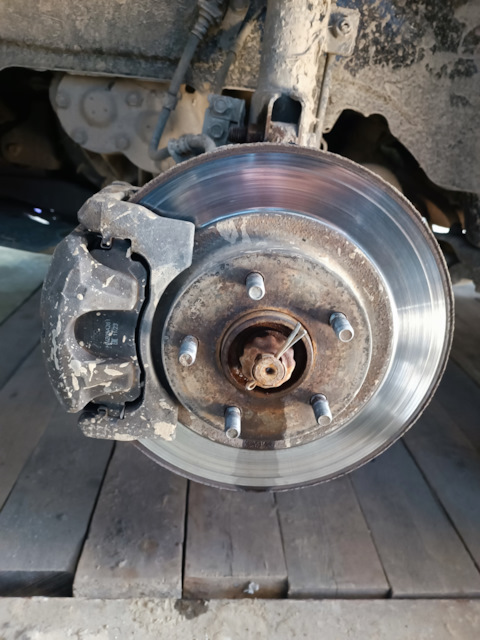

Заметил обилие пыли на заднем левом колесе, потрогал диск и он оказался сильно горячим. Значит надо смотреть.
Сразу заказал направляющие blitz br0103 за 390₽
И на всякий случай Frenkit 238045 за…
