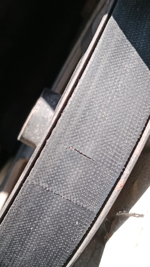

Протирал двигатель и увидел ))
2 года ещё не прошло, а уже трещины на ремне привода, будет замена . Просто обратил внимание., вытирая подкапотное пространство .
