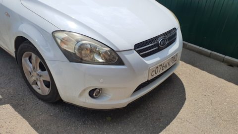

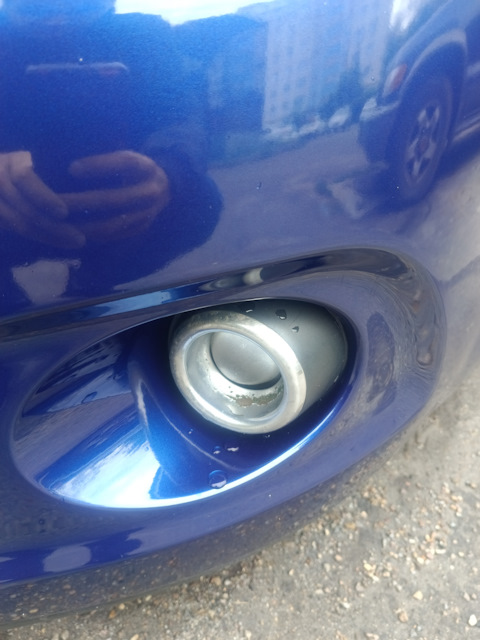

При покупке Сида обратил внимание что противотуманные фары сильно отпескоструены, хром на масках начал облезать. Но в целом в этом нет ничего страшного, в наше время очень много хороших аналогов.…
Любые противотуманные фары без омывателя. Обратите внимание, что на более свежих авто светодиодные противотуманные фары идут с ЗАВОДА. Они тоже яркие, тоже без омывателя, но их ставят с завода. И не кому это не мешает. Хотя если взять паркетники, у них в принципе противотуманные фары чуть ли не на уровне головного света седанов и хэтчбеков. И иногда такие паркетники могут ими слепить при проезде лежачих, когда морда авто поднимается ещё выше. А на невысоком хэтче и подавно ничего не слепит. И к стати у установленных мной туманок, есть регулировка. А слепят те, кто ставит диодные лампы, в обычные рефлекторные туманки. Поэтому не надо путать.
Выглядят на удивление гармонично. Скажите, на фоне хромированной решетки такие туманки сильно выделяются? Хочу свои родные восстановить, стекла заказал, кронштейн нашел, но маски покупать новые чет ну очень жаба душит. Думаю таки серебрянкой задуть может, но сильно ли колхозно будет?))) Или лучше в серый или черный Зы Антихром из принципа не хочу
Смотрятся вообще отлично, как будто там и должны быть с завода. На решётке всего 2 хромированные линии, как по мне, она больше чёрная чем хромированная) Поэтому на мой взгляд смотрится гармонично. Серебряка мне кажется будет смотреться вообще не очень. Либо восстанавливать хром, либо красить в черный глянец.

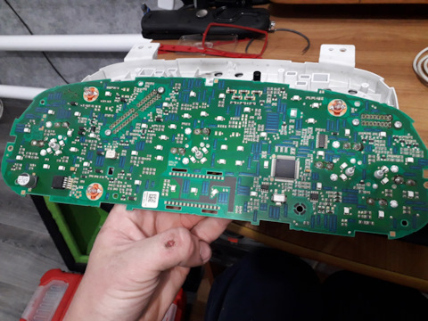

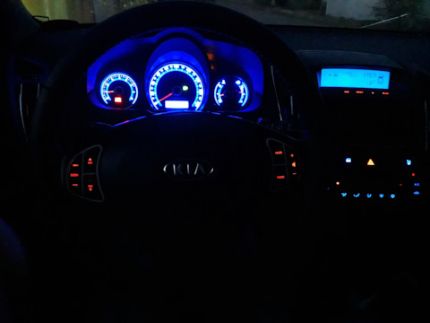

Пересвет приборки

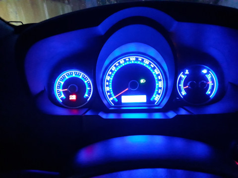

Вот и дошли руки до пересвета салона. Перепаял приборку, бортовой и переключатель печки и вот результат. Читал что многие перемыкаю на панеле приборов что бы ярче светило, я не перемыкал потому что с…

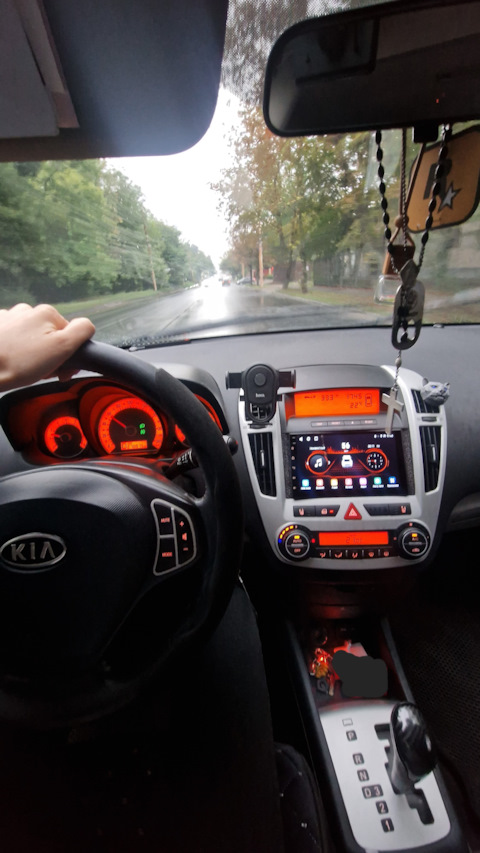

‼️Повернутый экран 🔄Teyes s pro plus 7 после обновы
Решил сделать эту мини запись о проблеме, с которой я столкнулся после обновления, если вдруг кто-то столкнется, думаю, данная запись поможет. После обновления устройства экран почему почему то ст…
