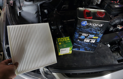

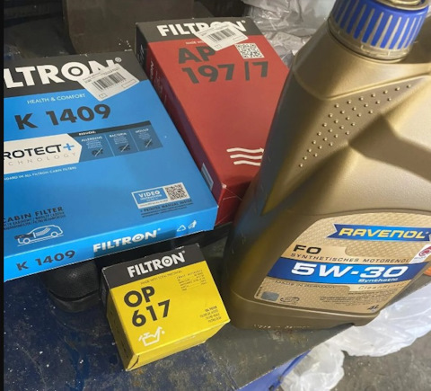

Замена масла
Закзал в магазине фильтра Масло на оф.сайте Поехал в гараж заменил

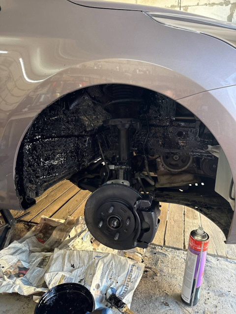

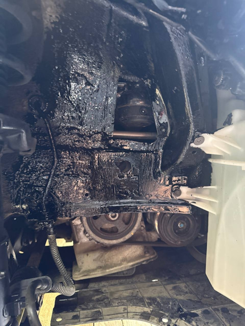

Антикор + антигравий
Всем доброго времени суток!) Обработка арок резинобитумной мастикой для шумоизоляции, для антикора и для защиты от гравия. В арках обрабатывал мастикой обильно в несколько слоев и сверху закр…

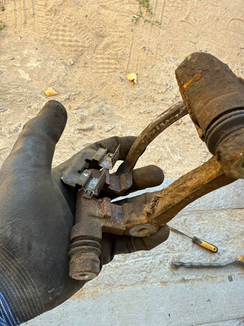

Тормоза придумали…)
Всем бодрого времени суток!) После покупки обслуживаю машину "под себя". Были разобраны все суппорта, очищены и обслужены направляющие и места установки колодок. Очень похоже, что особо ими…

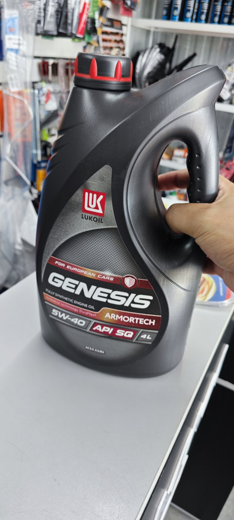

Всех приветствую. 🖖 Сегодня настало время ТО и за год оказывается у лукойла вместо api sn/cf теперь API SQ. Может кому будет полезна эта запись. Так как я в автодоке заказывал api sn/cf а приходило…

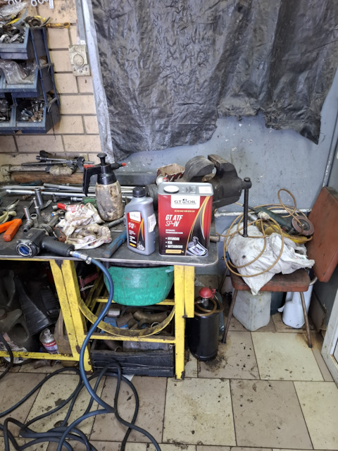

Заменил масло в АКПП
Всем доброго! Запись скорее для себя, чтоб не забыть. Очередная, частичная, замена, сколько слили, столько и залили 4100мл Лёгкой дороги.

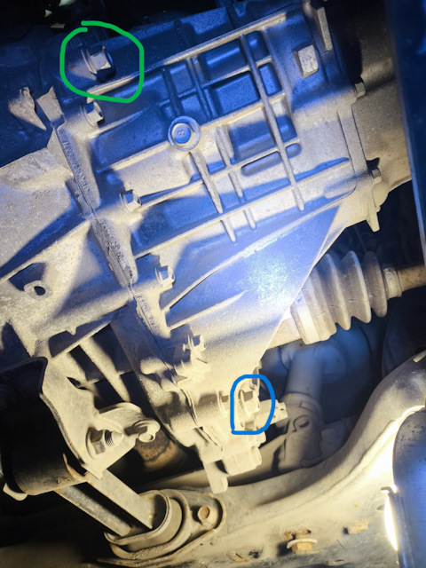

Замена масла в МКПП
Всем привет. Решил поменять масло в коробке на пробеге 63500. В регламенте написано на 120к, но в инете пишут на 60к. Процедура не сложная, но без шприца было бы трудновато. Из-за бокового залива.…

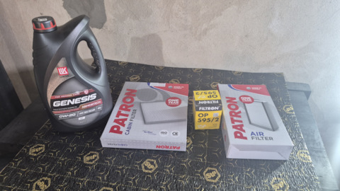

Замена масла и фильтров.
Масло Lukoil Genesis 0w-20 api sn plus — угара нет, двигатель работает тихо, замена каждые 5000 км. Фильтр воздушный Patron PF1697KOR, внутри фильтр корейской фирмы (Yuil Filter) — с виду все качеств…

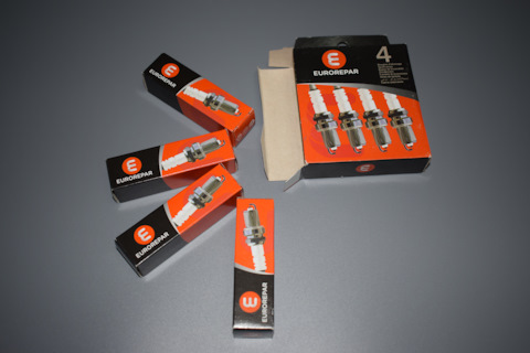

Свечи зажигания для ТО EUROREPAR 1625936480
Друзья, всем привет! На подходе замена свечей зажигания. Решил попробовать свечи зажигания от EUROREPAR. Свечи зажигания — ключевой элемент системы зажигания автомобиля, от которого зависит эффекти…
