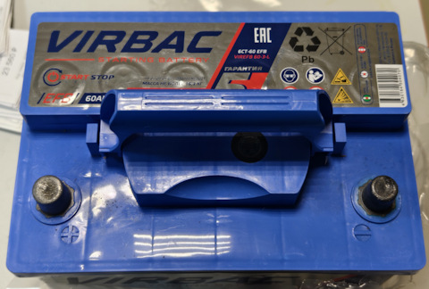

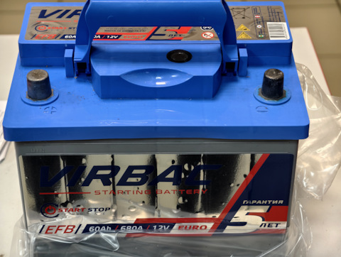

1 февраля заменил АКБ, поставил VIRBAC EFB 60 Ач 680 А. Хотел с технологией EFB. По описанию на сайте Шинсервиса подумал, что необслуживаемый, а по факту оказался обслуживаемый. Производитель АкТех д…

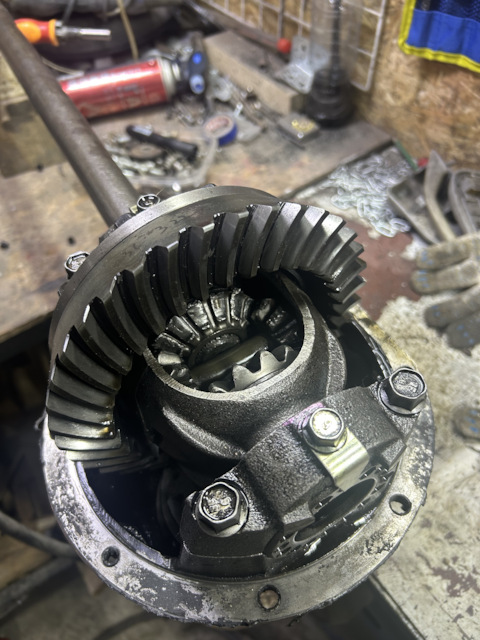

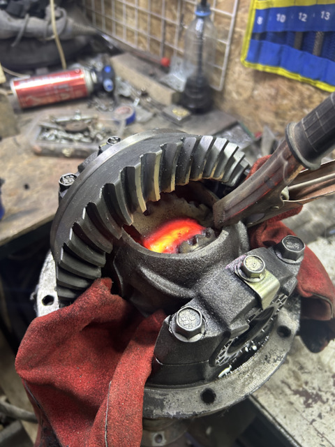

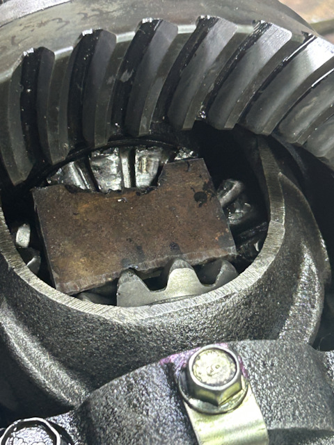

В общем диф заварил
Доброго дня, товарищи решение было не легкое но осознанное! Немного пояснения, спортаж у меня не первая и не вторая машина в семье, и точно не машина на каждый день, жену с детьми не возить Давеча п…

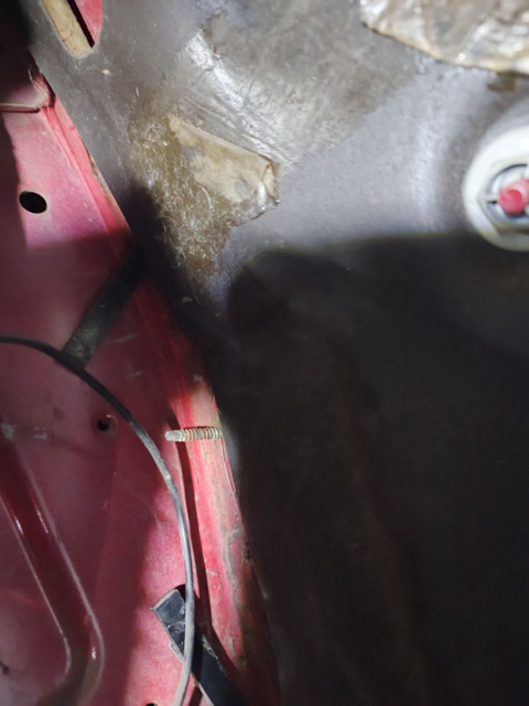

Замена ремкомплекта дверной петли.
Желаю всем здравствовать. Ну из названия понятно о чём пойдёт речь, но только в одно лицо. Ремкомплект брал на озоне. Заменил на передних дверях. На водительской износ был очень сильный, на пассажирс…

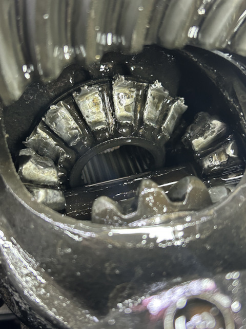

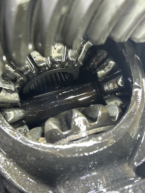

Сателлиты передают привет
Доброго дня всем фанатам снега и грязи Один «удачный» прыжок при подьеме в гору сотворил магию И спортаж стал переднеприводными)) Сожрало сателлиты с одной стороны в нулину, но я думаю их пожрало не…

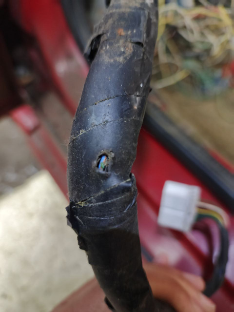

С самой покупки автомобиля периодически вылазили и пропадали какие-то странные неисправности, то ЦЗ не закрывает, то подсветка пропадает, то задний ход не горит, то свеклоподъемник глючит. Больше все…

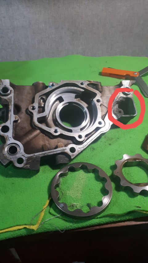

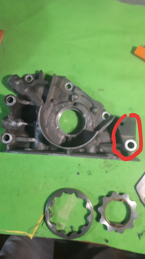

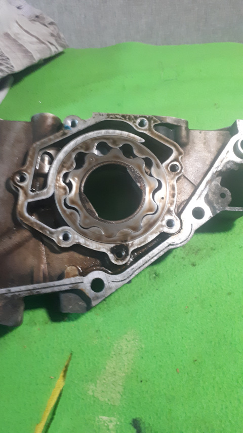

Проверка состояния масляного насоса
Перед сборкой двигателя проверяю масляный насос, так как его неудовлетворительное состояние может сказаться на запуске, приработке и дальнейшем моторесурсе двигателя.Пока. Не разбирал плунжер. Состоя…

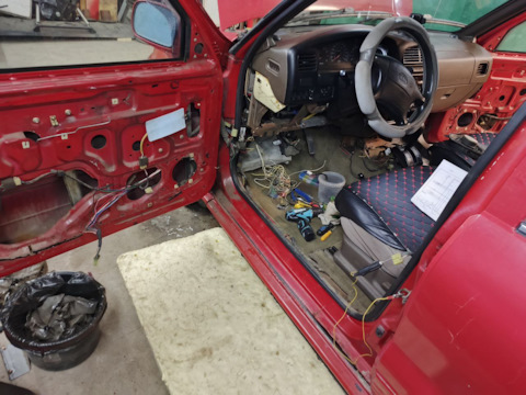

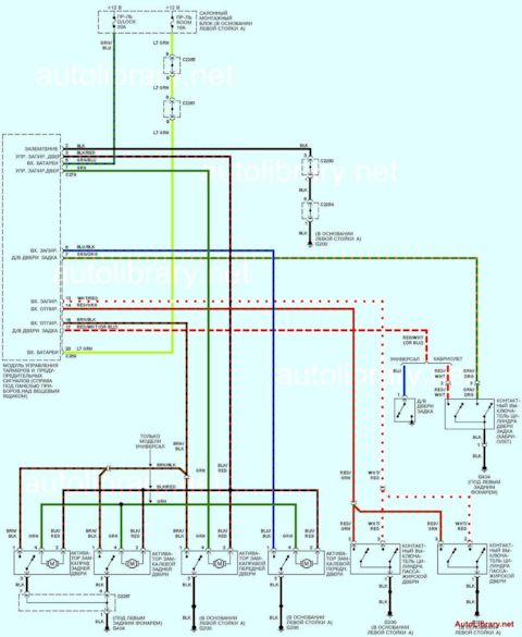

Превращаем электропривод замка двери Vigilant A-2 Strong в А-4
Каждую зиму при низкой температуре воздуха центральный замок переставал работать нормально. Вот и в этот раз при -10 утром двери не открылись. Пришлось открывать ключом. Надоело, слов нет! Пора уже м…

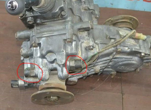

ДАТЧИК ЗАДНЕГО ХОДА В МКПП НА КИА СПОРТЕЙДЖ 1 — ЗАМЕНА
Всем привет… Выявились проблемы с датчиком. Он мне показалось что начал течь через корпус. И по итогу уходило масло в МКПП. До этого смотрел все, снимал коробку, когда менял сцепление. Все было ОК.…

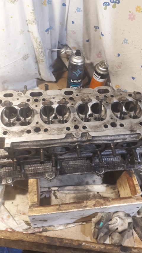

Шлифовка ГБЦ

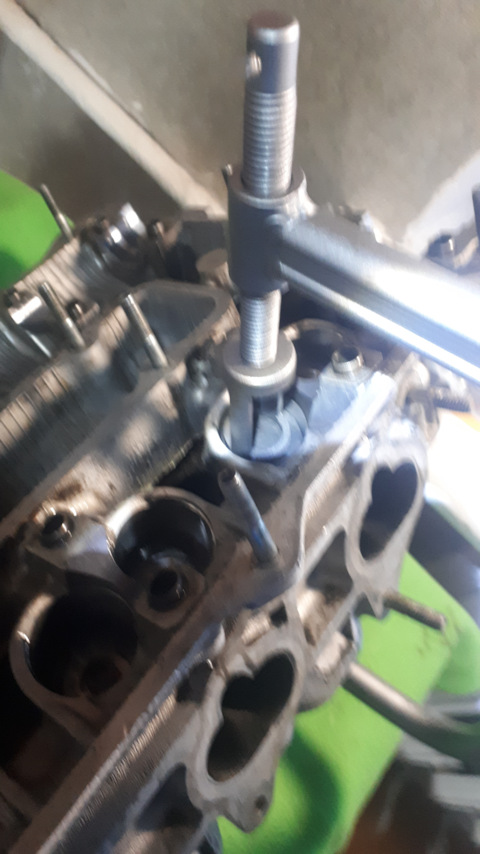

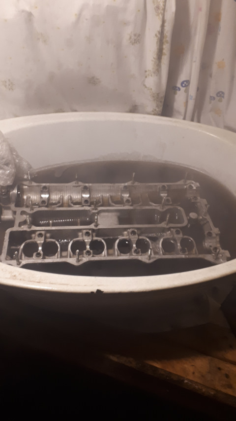

Без лишних слов После замены гбц машина не запускалась вообще. Компрессия 2-2-2-8 Понес головку на шлифовку сняли 0,68 Отмыли. Пересверлил шпильки на выпуске с 8 на 10 И впуск собрал на герметике. Се…
