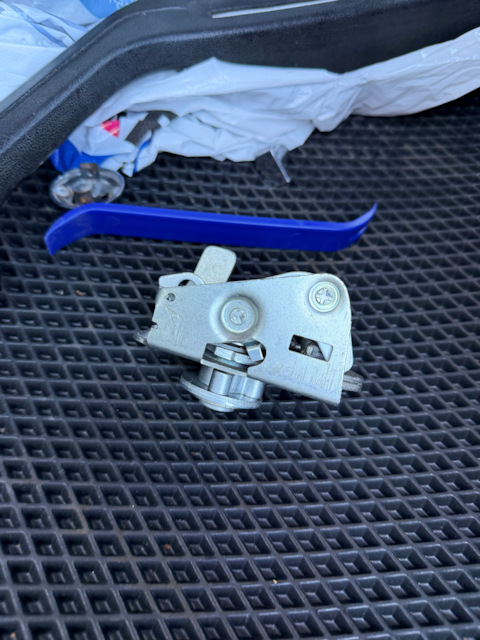

При покупке авто задняя левая дверь открывалась хуже остальных, после участия в двух ретро выставках где все любят "подёргать ручки" дверь стала открываться сама по себе. Долго не думав куп…

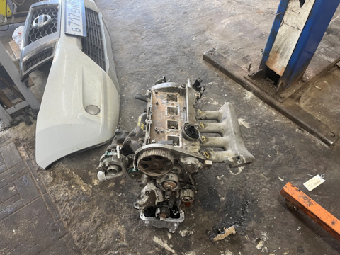

1.8 Т AJQ в ВАЗ 2106
Всем привет, хочу поделиться мои первым опытом свапа в наш любимый чехол для всего, а именно в заднеприводный ВАЗ И нет установка 16 в жигу уже я не считаю за свапом И так имеем мертвый мотор 1.8т и…

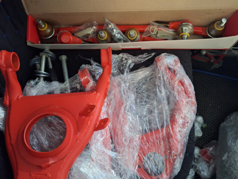

Зима уже близко, а значит прямо ездить мы не будем. Изучив рынок и опросив ребят из сообщества STReeeT[FAIL] Вк, я решил обновить рычаги на своей 06. Хотелось больших углов и лучшей рулёжки. Купить…

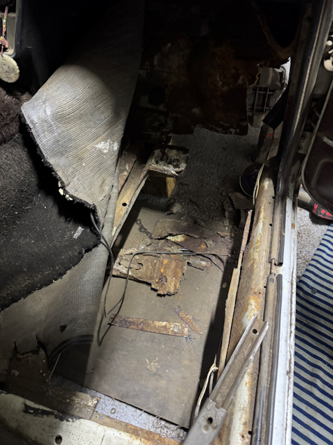

Первым делом решил заняться кузовом и устранить самые проблемные места. При осмотре оказалось, что сильнее всего пострадал пол со стороны переднего пассажира. Металл под ногами был значительно пораж…

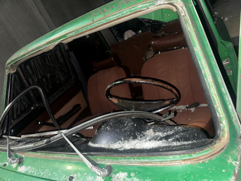

Как назвать этот пост не находится слов
Здравствуйте. Все было хорошо. Приехал с утра к 7 на боевую службу в караул. Поставил машину на парковку. Звонок в 15.00. Уточнили, моя ли это машина, и доложили, что стоит посередине дороги разъёб…
Данное авто в разбор не пустится ни-ког-да 😅 Очень полюбил и ценю эту жигу, особенно салоном. Спасибо 🤝🏻
У меня вторая машина тоже шестерка, чисто для души собрал. Практически всё время стоит на парковке крытой, а если езжу на ней повседневно, то около дома, но благо дом находится не в глубине спального района и алкашей и долбоебов по минимуму. А так везде ставлю исключительно на платные парковки и под камерами. Если к кому-нибудь в гости надо ехать и я знаю, что район там не очень, то лучше на такси ехать или на форде. Сам знаешь, что вскрыть и угнать наши машины проще простого. Очень надеюсь, что этот мудак будет найден, а для всей красоты повесят на него еще что-нибудь, даже чего он не совершал и пусть посидит пару лет, без какой-либо жалости к нему. Очень поражает, что средь белого дня угнали.
Сигу нужно, помню тоже двигался на шохе пару месяцев, так за…ли просто залазить в нее с целью ограбления и сливать бензин. Потом поставил сигу которая орет на концевики дверей и на бак тоже концевик поставил и перестали эти олени лезть к машине.
