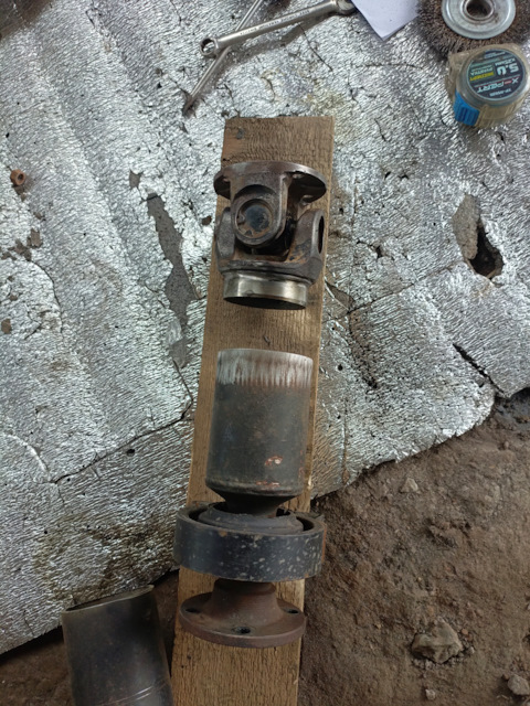

Промкардан
Поехал за яблоками и на подьеме разоетелся пром кардан. Еле добрался до дома. Вот иднт процесс замены.

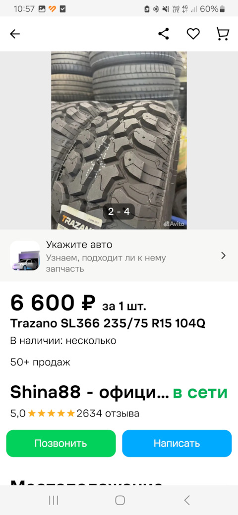

Выбор резины. Нужны советы/опыт
Как всегда извечный вопрос про шины на ниву. От прошлой осталась резина кама флайм мт 205/70 16. Резине год всем понравилась и лазиет хорошо и не стирается быстро, но на бронто очень маловата она. Бу…
