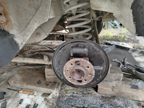

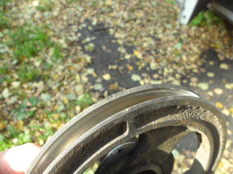

Задние тормоза с ручником я сделал, осталось обслужить передок и поменять колодки. Ещё при покупке был шум в левом заднем барабане. Решился он заменой колодок и закреплением их пальцами с пружинка…

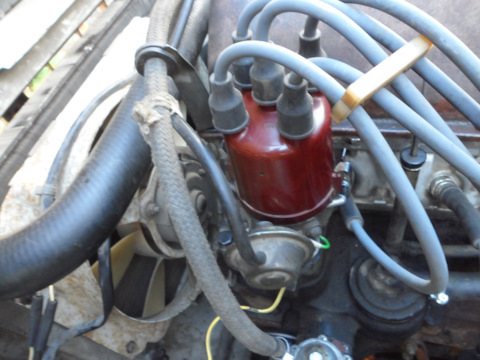

А на Passat есть и там и там, хотите поспорить что жигули делают лучше ? ВАЗ это не машина, это кусок гавна, конструктор для шаловливых ручек. Причина по которой Вы ей владеете это Ваше личное, но по большому счету чем раньше избавитесь от нее тем быстрее выдохните всей грудью. Учить матчасти я Вас не собираюсь, это Вы должны сделать сами. Мои выводы основаны на Ваших суждениях и Вашем подкапотном пространстве, и вот тут я вижу что Вы не понимаете что и как работает там и для чего это сделано. Например: Каким образом у Вас отсасываются картерные газы из пространства мотора ? Отвечу сам: Никаким, газ из патрубка просто валит в атмосферу и в салон, а все кто сидит в машине нюхают это дерьмо из мотора. Это от незнания матчасти. Отсутствие кастрюли говорит о непонимании для чего она нужна и зачем зимой подавать теплый воздух, хотя тут инженеры перестраховались и сделали подогрев, но система работает нештатно. В свое время я был "счастливым" обладателем нескольких моделей жигулей и за одно им спасибо, я теперь не просто знаю как работает и почему именно так работает каждый узел авто. В них все было перебрано своими руками от и до, с чтением литературы и общением с дедами которые делали то на что у меня ума не хватало. А вот непонимание банально как работает система охлаждения, это не есть знание матчасти. МногА букв получилось, не с целью обидеть, не стесняйтесь учить матчасть. Либо машину в сервис и там все сделают.
Хах. У меня 4 чтоб поразвлекаться зимой, избавляться от нее я не собираюсь. Отсутствие кастрюли говорит о том, что хочется хоть немного красивой подкапотки. Подача теплого воздуха меня мало интересует, ибо внутри карбюратора от родного мало что осталось, а основная работа машины на 2 и 3 передаче в отсечке. А еще помимо нее есть и другие машины, куда бы вы испугались залезть своими руками, раз вас что-то научили делать только жигули. Удачи, тоже никого не хотел обидеть :) Надеюсь каждый останется при своем мнении.
Ну теперь понял, машина для хобби, но это другое. Каждый имеет право высказать свое мнение и оно не обязательно должно совпадать с чьим то, главное что беседа должна быть без оскорблений и перехода на личности. По поводу места установки термостата, все же низ правильнее. На свою ВАЗ- 21043 я ставил гидрокомпенсаторы от НИВЫ и распредвал с нее же, мотор заработал намного интереснее. Из интересного могу еще порекомендовать найти приблуду … электронный блок зажигания с возможностью регулировки угла опережения. У меня был ГБО-Пропан, а там угол другой нежели у бензина и я ставил себе такой блок. Он ставится в салоне и там есть регулировка, из полезного там есть аварийный режим когда он просто фигачит искрой и машина может ехать с неисправным датчиком холла. И работает этот блок от 8 вольт. Вообще можно переделать на безтрамблерное зажигание, я немного у себя не доделал, продал машину, но выкинуть трамблер это прям плюс.(физически он останется, нужен для маслонасоса)

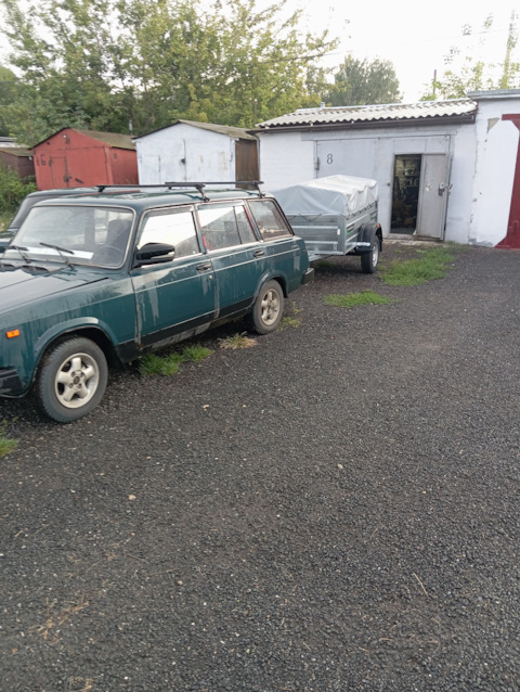

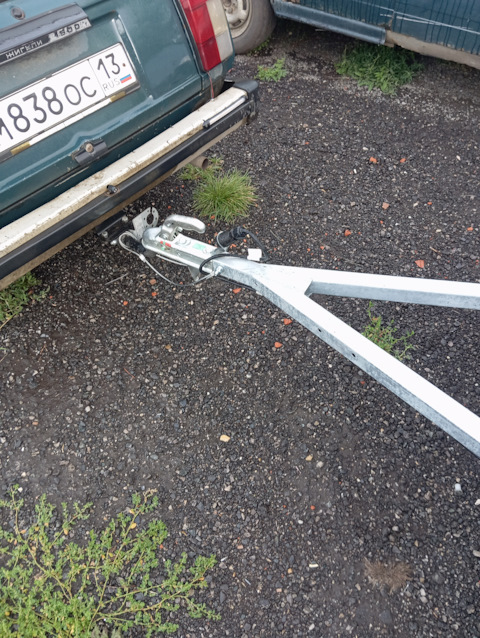

Установка ТСУ
После удара зад как то стал уже, но кувалда и гайковерт, творят чудеса. После кузовных работ, уверен всё будет в размере.

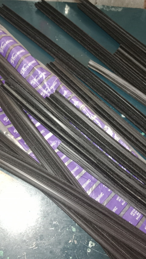

Замена щёток дворников фар
Начинаем работу по ребилду дворников фар как никак им 40 лет.Решил начать с щёток а именно полной их замене.Был заказан комплект новых бескаркасных щёток "Airlain" 250мм(в последствии оказа…
