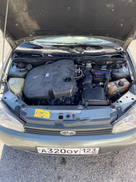

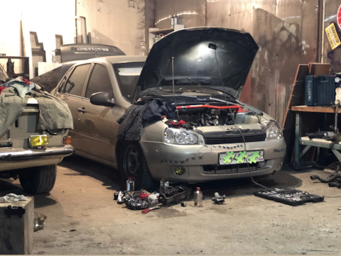

Нужен совет, СОД завоздушивается
Всех приветствую, требуется дельный совет в решении проблемы. Как писал в предыдущий записи, было завоздушивание СОД при работе двигателя, муть в бачке, увеличение уровня. Заменил прокладку ГБЦ, пом…
по пунктам. 1 печка летом закрывалась краном в системе охлаждения на 2101…2107 и на 2108-09-099. на калине радиатор печки всегда включен в систему охлаждения, конструктивно. вас будет только мысленно отвлекать то, что у вас термостат 2190, а не 1118))) 2 шланги и там (2190) и там (1118) одинаковые. при закрытом термостате на 1118 есть байпасное отверстие для нагрева термоэлемента диаметром что то около 5 мм. оно существенно всё меняет в жизни помпы? ну и второй аспект. гранта. вы считаете конструкторов …редисками, которые делают заранее хреново СОД гранты? или они сделали что могли с этой проблемой "в рамках бюджета"))) 3. пробита прокладка ГБЦ на 1.6 8 клапанов, по МОЕМУ мнению, будет с вероятностью 80%, вопрос только на каком пробеге. у меня на машине с 50 т и три года машине были постоянные проблемы с ней. плоскости с 1984 года обрабатываются отвратительно по чистоте поверхности. конструкция с двумя выпускными клапанами рядом ( 2 и 3 цилиндры) с такой толщиной стенки между ними второй фактор пробивания прокладки. посмотрите фото, кто её менял- и между 2 и 3 пробита и в рубашку охлаждения у каждого второго автора. у меня было три машины передний привод ваз с моторами 1.5…1.6 8 клапанов. пробило прокладку на всех. и было две 2108 1.3- там такой проблемы просто не было. 4. да мне все равно, как там работает система охлаждения, если печка греет, мотор работает в установленном диапазоне температур, машина не доставляет никаких проблем в это вопросе. хоть электрический термостат туда поставьте и электрическую помпу, хоть 10 радиаторов как на бугатти веероне- главное чтобы это не ломалось и работало стабильно. бачёк у вас не отмылся тоже, скорее всего, если он рыжий- от газов в системе охлаждения.
По пунктам. 1. Я не говорил, что на Калине есть кран, я говорил, что в отличии от Гранты его можно инсталлировать. 2. Байпас в термосе Калины около сантиметра+параллельно подключена печка, а это ещё плюс около сантиметра. То что байпас наполовину перекрыт(то, что вы считаете 0,5 см)не оказывает дросселирующее действие. У вас же на раковине установлен шланг внутренним диаметром около 5 мм и длинной, как минимум 30см, но это же на напоре из крана не сказывается. А здесь перегородка на байпасе 1 мм. При перекрытии печки помпа даже этого не заметит. ну и второй аспект. Как назвать людей которые полвека делают машины и никак не могут сделать, чтобы в них так часто не лазили, они не гремели, не гнили быстро? Редиски это очень мягко. Тот же кран печки, сказать, что это атавизм- так нет он и на иномарках некоторых присутствует. А убрали потому, что ума не хватило исправить постоянную его течь, либо оказалось дешевле его убрать. Так же и ГрантоСОД- проблему завоздушивания не смогли решить и перешли на упрощённую. В ГрантоСОД на развоздушивании преимущества и заканчиваются. 3. Насчёт прокладки ничего не могу сказать, кроме одного- как же суперспециалисты автоваза до сих пор не решили это проблему? Ну раз пошла такая пьянка и мне попался человек с опытом в области прокладок ГБЦ подскажите стопроцентный способ определения пробоя любого происхождения. Это я к тому что у меня в цилиндры не попадает(по крайней мере в таком объёме, чтобы это было заметно по поршням или по выхлопу), в бачке нет запахов. Кроме журчаний при первом запуске проблем нет, всё работает чётко. Я пытаюсь вас подколоть, просто все эти описания и видео с разного рода контрацептивами, где автор видео их поведение трактует со своей точки зрения мало информативны. Есть стопроцентный способ узнать малейший пробой? И почему если газы попадают в СОД, то тосол не попадает в цилиндры, ибо уровень на месте? 4. да мне все равно, как там работает система охлаждения, если печка греет, мотор работает в установленном диапазоне температур, машина не доставляет никаких проблем в это вопросе. хоть электрический термостат туда поставьте и электрическую помпу, хоть 10 радиаторов как на бугатти веероне- главное чтобы это не ломалось и работало стабильно. Согласен с кажым вашим словом. Что я буду на Калину колхозить термос с Гранты если с моим только ручьи слышатся по утрам слышаться, мне прще туда поставить в салон звоночек с трелями птиц и наслаждаться по утрам звуками ручья в лесу :) Бачок рыжий от того же, от чего пожрало штуцера на старом термостате, ибо он рыжий по уровню, плюс ему уже 15 лет, а это всё таки возраст…
www.drive2.ru/b/288230376152183069/\ байпас в термостате 1118 на чертеже обведён. там нет 1 см в диаметре. поэтому в увеличение нагрузки на помпу не верю. " подскажите стопроцентный способ определения пробоя любого происхождения."- только в результате вскрытия. по прокладке сразу всё поймете))) ещё видел видео, где пневмотестером нашли- проверяли клапаны с кольцами, а воздух пошёл с расширительного бачка. "почему если газы попадают в СОД, то тосол не попадает в цилиндры"- чистого сжатия в цилиндрах 10…13 атмосфер, после сгорания рабочей смеси думаю на много больше. science-education.ru/ru/article/view?id=6581. тут пишут 50…60. в системе охлаждения давление до 2 атмосфер. какие ваши варианты, почему так с охлаждалкой и газами? ))) то что у вас водопады в печке только по утрам- как там в выражении "хороший звук всегда вылезет"))) если это шланг какой-то то его рванёт в конце концов, если прокладка начала сифонить- и её время прийдёт. и тут новый вопрос- доедите до точки Б тогда? я на термостате 2190 приехал домой с тосолом с глушителя. не кипела.

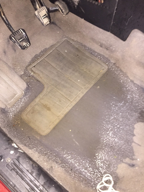

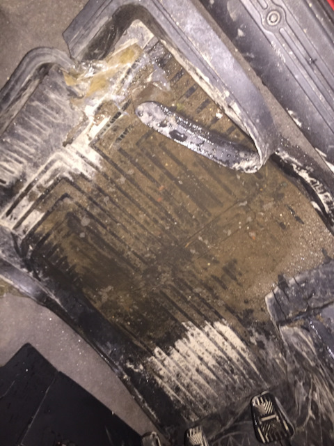

Вода в салоне
Пришёл в машину сегодня спустя почти месяц, сажусь и не понял сначала почему ноги мокрые стали, посветил фонариком, а у меня озеро в салоне Ливень почти 3 суток был До этого тоже были ливне но такого…

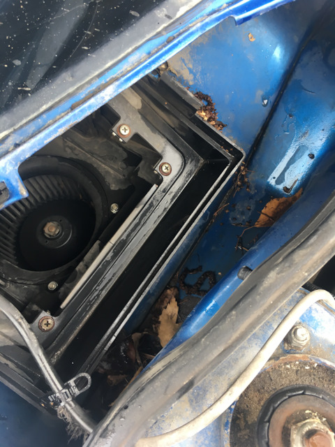

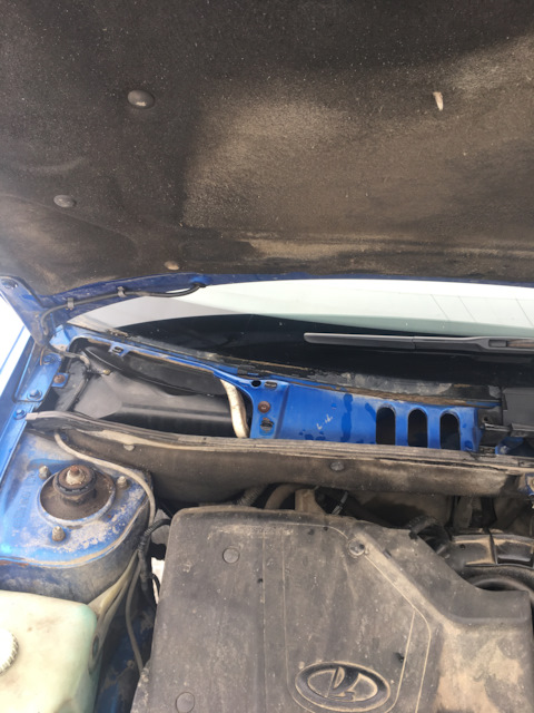

Течь в салон
Привет всем, после мойки обнаружил целый коврик воды(((( Решил посмотреть откуда она, оказывается все сливные отверстие забиты почистил и доработал место салонного фильтра
