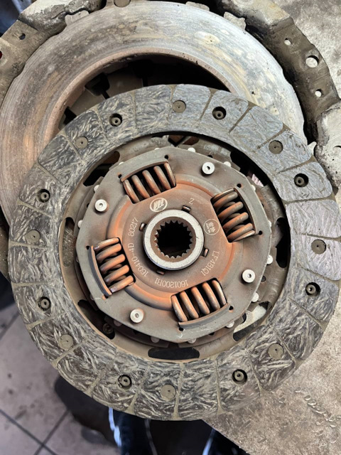

Сцепление
Сегодня поставили сцепление в сборе все ок 👍, но то которое было куплено не подошло, диск сцепления 20 см. А снятое 21 хорошо что в магазине все обменяли без проблем а подошло с Джили Эмгранд. Заодн…
