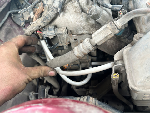

Стоит три клапана какой за что отвечает и как проверить
Решил проверить рдт трубка с коллектора вообще не дуется почистил стала работать ровнее провал остался едет бодрее
Скиньте фотку у кого как под…

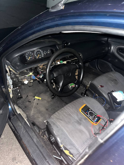

При повороте ключа в положение зажигания перестало работать:
1. бензонасос
2. моторчик печки (работает, если начать заводить)
3. лампочки на приборке, которые включаются при зажигании + задний обогр…

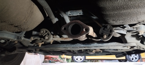

Долго собирался, но выкроил время заняться проваркой трещин на выхлопной трассе.
Как раз, заодно надо "набивать руку" на полуавтомате.
Снимал среднюю и заднюю части выхлопной трассы, все тр…

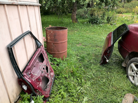

Всем привет. Итак добрался до дырявой задней двери-купил на разборке в цвет и поменял в деревне. Сложности были только с перестановкой стекла. Теперь по термостату. Заметил что печка с наступлением о…

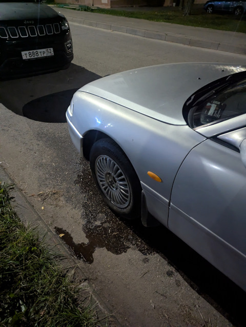

Недавно ставил вентилятор радиаторы и он не помог, машина греется. Такое чувство будто антифриз не крутится в системе, патрубки странно подключены и проходят тоже странно.

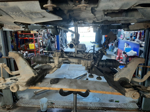

Замена сайлентблоков переднего рычага Поли про https://polypro.com.ua/

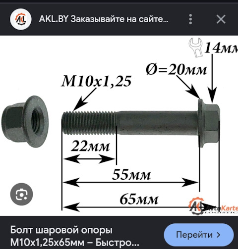

Болт шаровой GJ21-34-098A
Болт вместо оригинала
Болт калёный бугельный от 2101-07 для шаровой 626 ge
(Болт М10х65х1.25 бугеля…

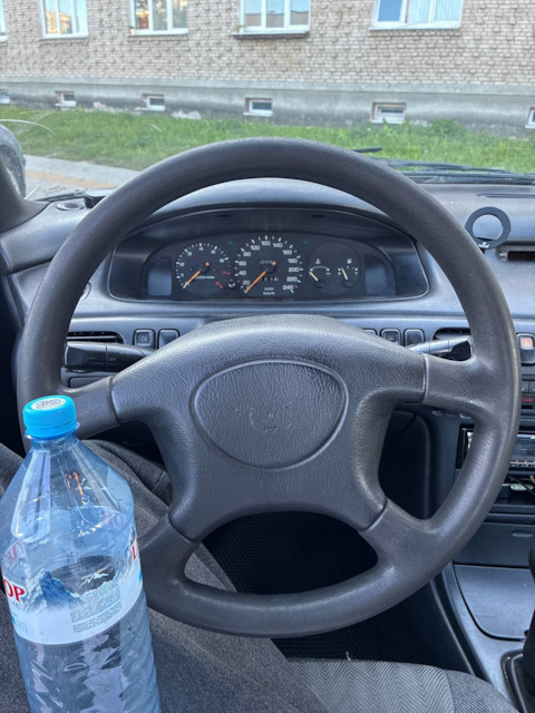

Замена руля от мазды 626гф к мазде 626ге
на разборке был приобретен руль от 626гф, т.к мой старый уже износился, хотел купить такой же, но со старым лого мазды, но его не оказалось

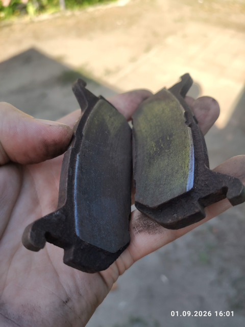

Когда покупал машину предыдущий хозяин отдал мне один комплект колодок на заднее колесо и сказал, что в своё время не поменял колодки на одном колесе. Просмотрев все 4 колеса, действительно заднее ле…

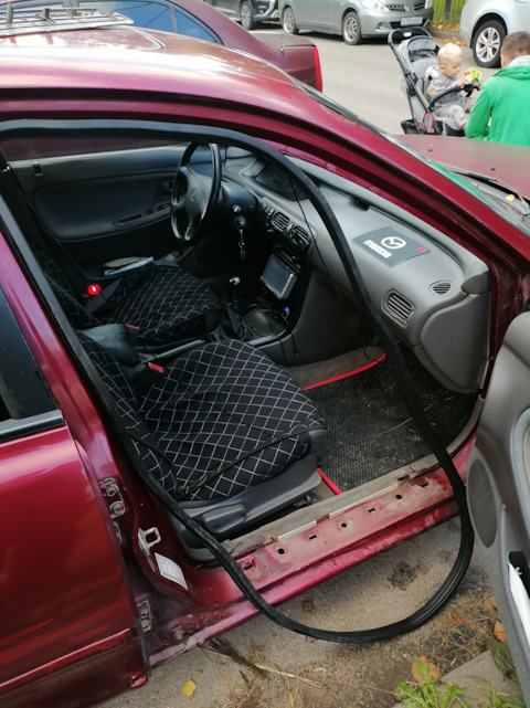

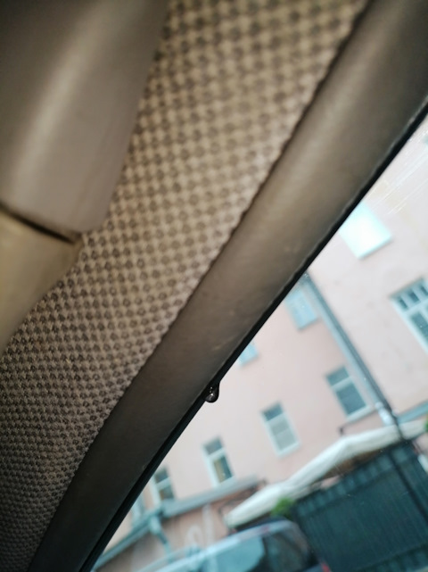

Всем привет. В дождь заметил капельки на уплотнителе передней пассажирской двери. Вопрос в студию-есть на наши авто новые уплотнители или надо будет что-то колхозить?

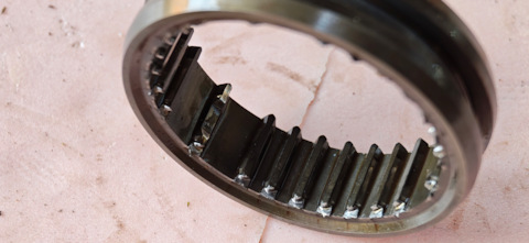

В общем, по инструкции с драйва снял крышку пятой передачи, расстопорил гайки, открутил их, перевернул муфту, всё проверил 10 раз и собрал. Гайки закрутил на те же положения, что и были, застопорил о…
