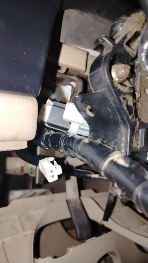

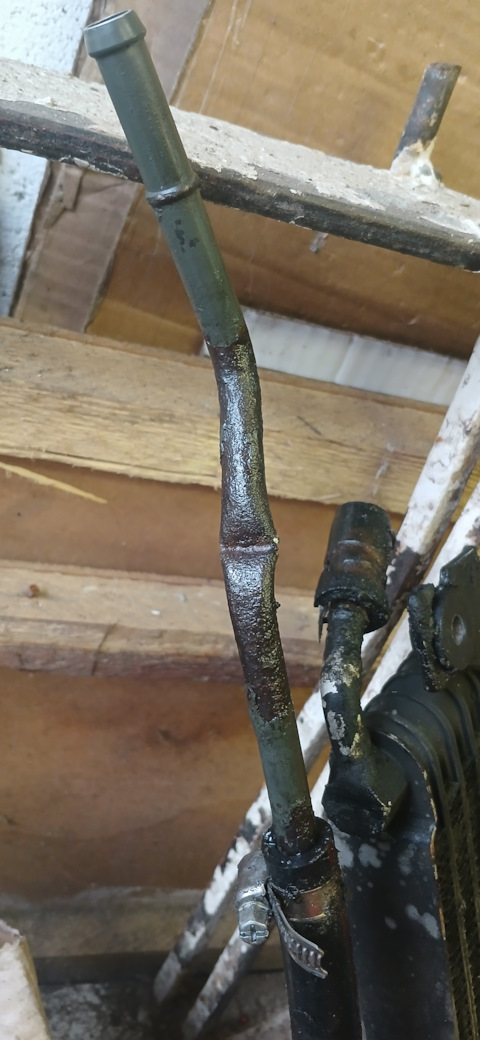

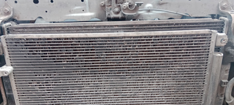

Замена радиаторов передней и задней печек
Октябрь 2025. Согласен, здесь уже, наверное, не одна сотня записей про замену радиаторов. Но есть пара интересных моментов (для меня, по крайней мере), про которые ни у кого не читал. Ладно, по поряд…
Тоже в закладки, очень информативно и понятно всё описано! 👍
Очень здорово весь процесс описан. И какой тогда вывод можно сделать о замене радиатора без отрыва этого датчика? Как то можно поменять не отрывая? А вообще да, первый раз такое прочёл с отрывом датчика. У меня тоже L3, потому актуально очень
Вывод — менять и думать, что проблем не будет. В любом случае, я же поставил. Верно подмечено, что ни кто на правом руле (а датчик есть только на правом) не писал, что была такая сложность. Так что велика вероятность, что замена пройдёт гладко. И ещё, я уже потом смотрел и, так понимаю, что датчик температуры можно вытащить с другой стороны печки. Чтобы не мешался. Но это мои предположения. Не проверял. По крайней мере, провод с уплотнителем в доступе. А если ставить короткий радиатор (как делает большинство), то проще, так как он до датчика скорее всего не достанет.

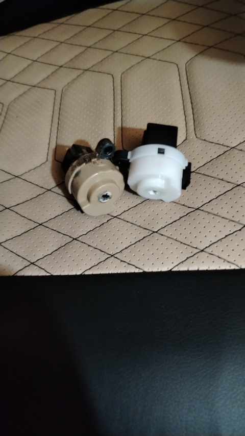

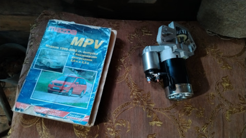

Замена стартера
Все таки это был стартер, ранее я заменил контактную группу замка зажигания болячка вроде бы пропала, потом опять начала проявляется, сегодня было вагон свободного времени, что я решил поменять старт…

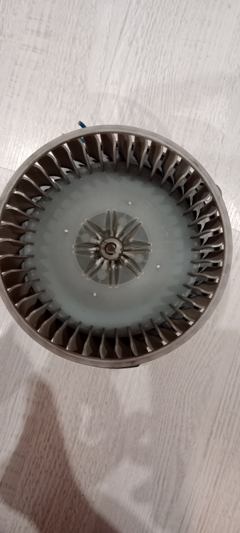

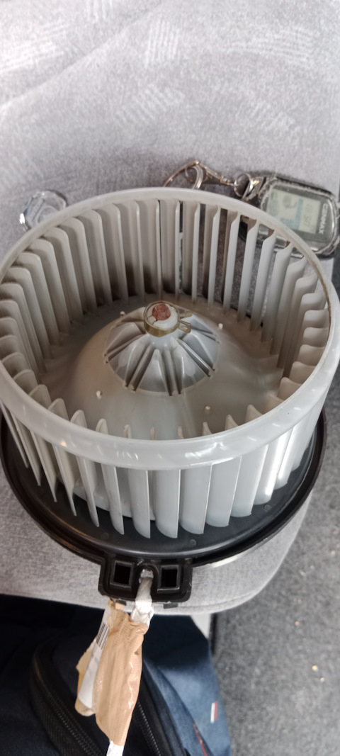

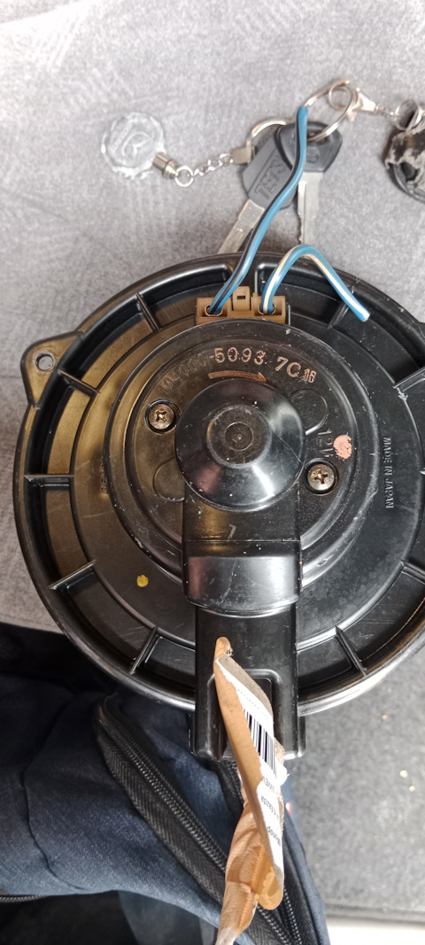

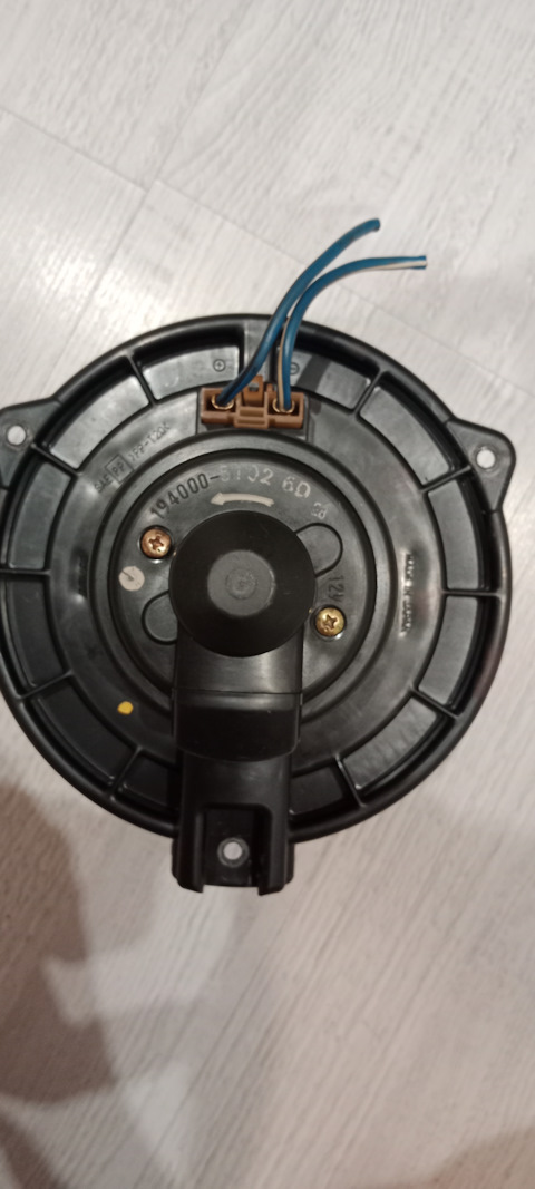

Замена мотора печки
Всем привет! Ещё в конце августа перед отъездом в отпуск заменил моторчик печки. Небольшое предисловие: ещё в прошедших записях писал что менял резистор печки, что горела пайка контакта. Так вот, зам…

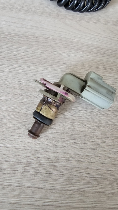

Замена датчика температуры на aj
Дополняю предыдущую запись. Датчик Sat пришёл, резинка родная круглая и слишком широкая, пришлось взять от вазовской форсунки, плотнее сидит. Слил антифриз, поставил новый датчик. Старому резко попло…

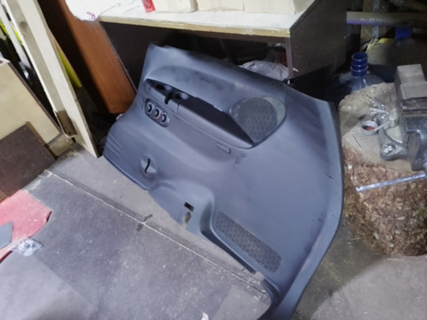

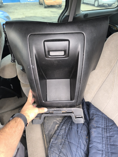

Черная борода. И замена панели.
Так как на левый руль Нати черную центральную бороду под автомат найти не возможно, я так предполагаю её и не существует в черном цвете. В общем купил я от механики, отличие в том что в ней нет подст…

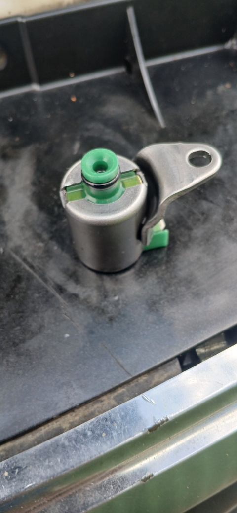

Здравствуй Саратов или как вернуться домой))

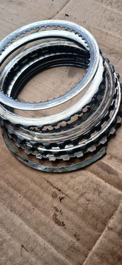

История банальна. Поездка Москва -Саратов к тестю, все прошло отлично. Пришло время ехать домой, рано утром выехали в Москву, и проехав немного понимаю что, в коробке только 1 и 2 передачи + задняя😁…

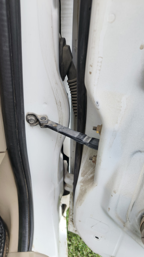

Ограничители передних дверей
Появилось свободное время, давно планировал заняться с ограничителями так как они нормально недержали надо было всегда придерживать чтоб несдуло ветром и случайно не ударило дверью рядом стоящие авто…
