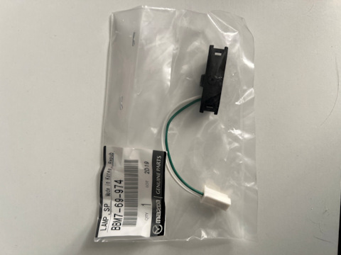

Не открывается дверь с салона и улицы

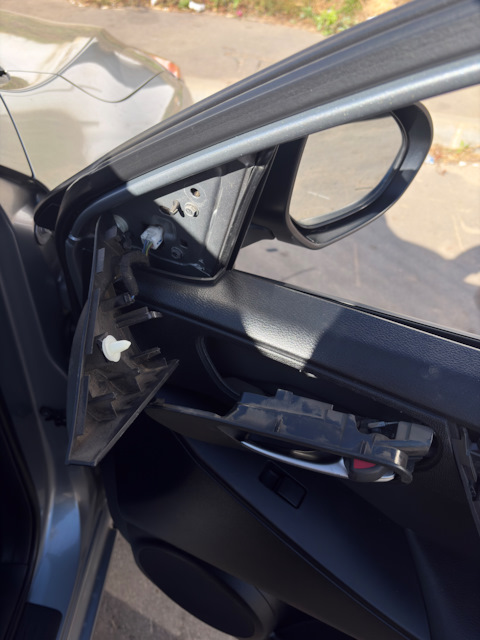

Заклинила защелка блокировки передней пассажирской двери, не открывалась и с салона и с улицы. Как я понял слетел или как то не так встал тросик открывания двери Что получается: дверь не открыть, ка…

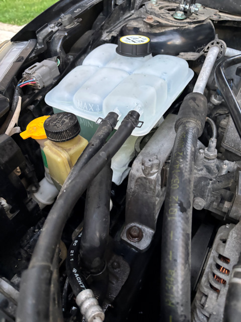

🚧Замена расширительного бачка и крышки
Добрый день! Совсем не ждал, но меня ожидал "сюрприз" по приезду домой,зашел в магазин стою на кассе и вижу, как с пассажирской стороны машина "плачет". На улице вроде нет дождя…

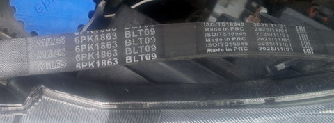

На пробеге 235080 км проводил небольшое ТО. Тогда просились под замену ролики, которые и были заменены. Попутно поменял и ремень. Проехал всего 7000 км и как то утром обратил внимание на свист(шелест…

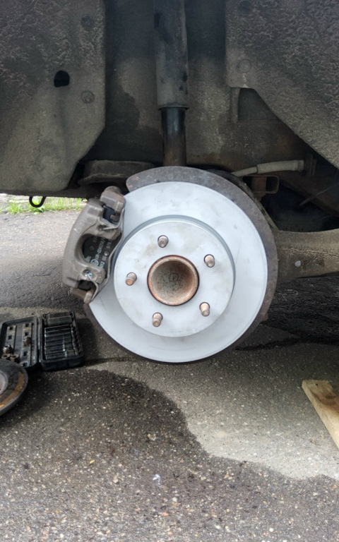

Итак, в Мае этого года была покупка матрешки. Пробег не сильно большой 126 500, потому, что катались последние годы очень мало, в связи с этим тормозные диски пришли малось в негодное состояние, прор…

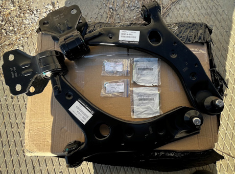

Всем снова здравствуйте 🤝 Вот и снова я дошел до ходовой части и на этот раз более основательно подошел!спустя несколько месяцев после замены рычагов на контракт снова появился бряк🤷🤦‍♂️и снова ша…

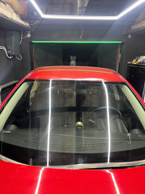

Прощай куриная слепота

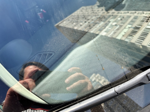

Читателям привет) С момента покупки авто, очень сильно страдал в вечернее время, плохой свет фар и затертое лобовое стекло. Прям комбо собрал так сказать)) Если с фарами ситуация проще, отполировал с…

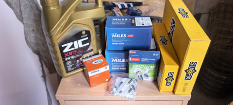

Меж сезонное ТО
Всем привет. Пока есть тёплые деньки, слегка подготовил машину к встречи с холода и и зимой. Провели: 1. Замену масла ДВС и масленного фильтра 2. Замена тормозных колодок в круг 3. Замена воздушного…

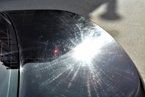

Полировка или покраска?
Я всегда относился к полировке автомобиля немного скептически. Перед тем как решиться на процедуру, решил разобраться, что на самом деле происходит с лакокрасочным покрытием. Почитал про структуру ЛК…

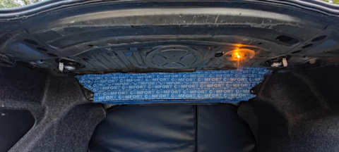

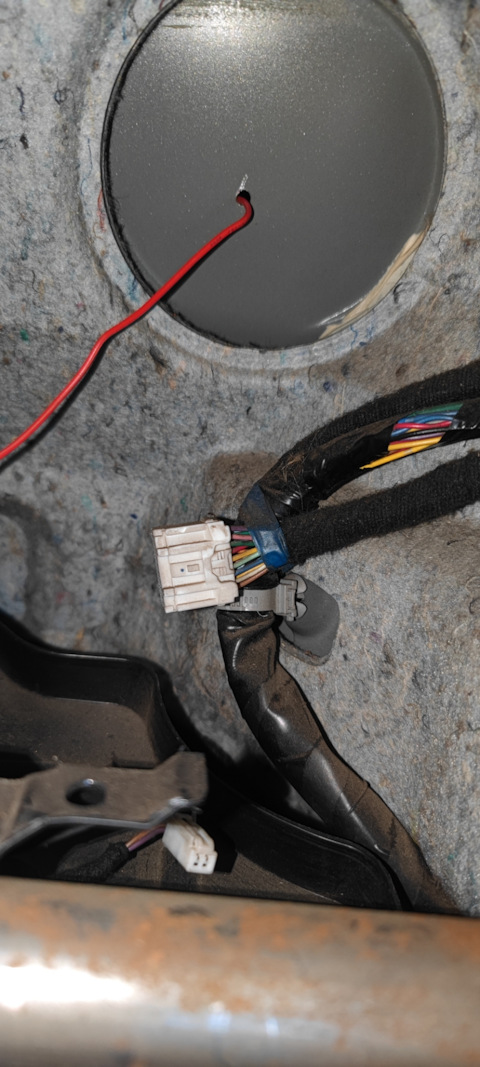

Установка динамиков в заднюю акустическую полку bose
И так, купив заднюю полку в месте с музыкой bose, затем посмотрев на схемы где и как должны располагаться в задней полки динамики . С комплекта музыки bose взял динамики которые должны устанавливать…

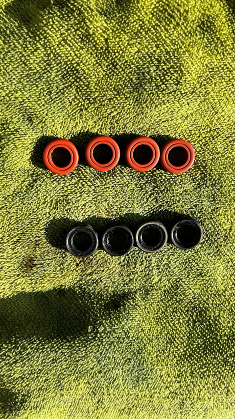

Замена колец на форсунках!
Вот и дошел пост о замене резинок в общем и целом заменил все идеально встало проверили на подсос все четко Всем ровных дорог🤙и не ломайтесь и тут напрашивается вопрос вы спросите от чего такие ре…

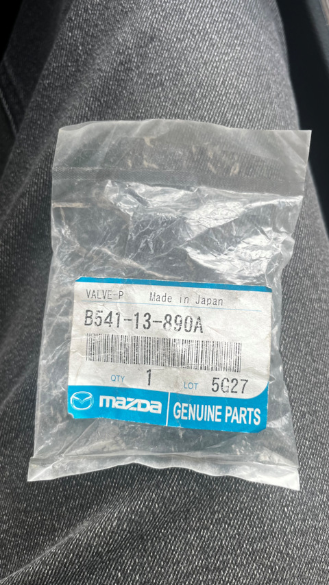

И снова здравствуйте! Вот и пришел клапан и решил заменить в общем и целом геморроя в принципе нет но руки были знатно грязные и фото толком не делал!теперь буду смотреть за расходом масла, говорят е…
Есть один момент о котором многие не знают при замене и установки клапана pcv.По сути он меняется вместе с прокладкой маслоотделителя.Чтобы понять что она пропускает лищний подсос воздуха легко:Пережимаете шланг вентиляции картера который идет от гофры дросселя к блоку и если ваш мотор сразу на секунду начинает троить как бы, значит у вас либо: А)Прокладка маслоотделителя устала и там подсос 2)Либо ваш клапан Pcv неисправен. 3)Треснут шланг от клапана pcv до впуска(короткий) 4)Сам шланг вентиляции картера от гофры дросселя до блока двигателя Я не веду свой блог пока, т.к.собираю инфу о диагностике всяких узлов и что к чему, показаткли карсканера и т.д. Так вот есть еще ньюанс при замене клапана PCV, когда вы его возьмете в руки и продуете, то он дуется в одном нарравлении(из картера во впуск), Но есть одно НО!Если вы взгляните на маслоотделитель то клапан там находится как бы в наклоне и тут самое важное дальше, если вы возьмете и наклоните чутка клапан и подуете в него, то он будет пропускать в обе стороны!При установке клапана желательно соблюдать его положение, не пкреворачивайте его при установке, вот как он стоит тау его и ставьте, т к.внутри плунжер при наклоне можкт залипнуть, особенно есои ваш мотор уже кушает масло. У себя поменял клапан и прокладку маслоотделителя и расход с 1л на 3т.км.изменидся на 1л. На 4.5т.км.
Ну все что вы перечислили все проверил все в исправном состоянии а по поводу прокладки маслоотделителя я ее осмотрел она не прожата даже еще была в остальном все в рабочем состоянии

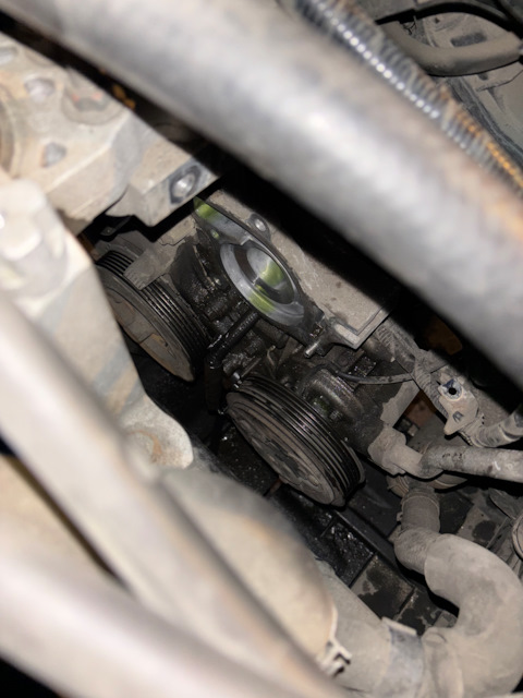

Help Сломался болт на водяной помпе
Всем доброго времени суток! В общем, произошла такая проблема. Решил поменять водяную помпу. Снял гену, начал откручивать помпу — и один из 4 болтов сначала пошёл нормально, а потом затянулся и в ит…
